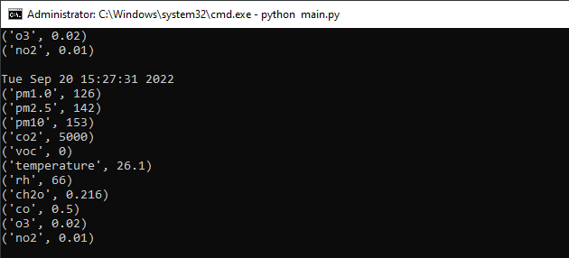

Заливаем, запускаем, и обращаемся к нему из любой софтины, работающей с ком-портом.
import serial
import time
serialPort = serial.Serial(port="COM3", baudrate=9600, bytesize=serial.EIGHTBITS, timeout=1, parity=serial.PARITY_NONE, stopbits=serial.STOPBITS_ONE)
if serialPort.isOpen():
    print("Opened " + serialPort.portstr)
while True:
    serialPort.flush()
    serialPort.flushInput()
    serialPort.flushOutput()
    serialPort.write(b'\xff\x01\x86\x00\x00\x00\x00\x00\x79')
    s = serialPort.read(26)
    if len(s) == 26 and s[0] == 0xff and s[1] == 0x86:
        result = {
            'pm1.0': s[2] * 256 + s[3],
            'pm2.5': s[4] * 256 + s[5],
            'pm10': s[6] * 256 + s[7],
            'co2': s[8] * 256 + s[9],
            'voc': s[10],
            'temperature': ((s[11] * 256 + s[12]) - 435) * 0.1,
            'rh': s[13] * 256 + s[14],
            'ch2o': (s[15] * 256 + s[16]) * 0.001,
            'co': (s[17] * 256 + s[18]) * 0.1,
            'o3': (s[19] * 256 + s[20]) * 0.01,
            'no2': (s[21] * 256 + s[22]) * 0.01
        print(time.ctime())
        print(*result.items(), sep='\r\n')
        print("")
    else:
        print(time.ctime() + " no data")
        print("")
    time.sleep(10)
Работает, показания выдаёт ))
Маленький нюанс - видите, при подсчёте температуры нужно вычитать коэффицент. Правильный коэффицент -435, а в даташите ( https://www.winsen-sensor.com/d/files/zphs01b-english-version1_1-20200713.pdf ) написано вычитать -500!!! Поубивал бы ногами за такое.
При питании по проводу от USB 2.0 сенсор углекислого газа выдаёт всегда 5000ppm, максимальную границу. При питании от павербанка всё в порядке; видимо не хватает, хотя судя по показаниям, трескало максимально 5V 0.41А - на сенсор+вимос+ssd1306.

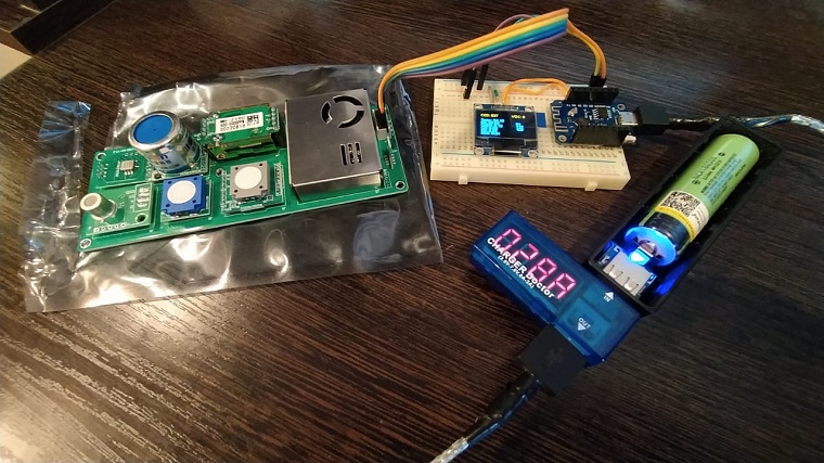

Ну, а удостоверившись в работоспособности сенсора, и решив отказаться от вайфая, уже вполне можно дотюнить работу с SoftwareSerial, и добавить дисплей для автономности.
SSD1306 SCK --> Wemos D2
SSD1306 SDA --> Wemos D1
SSD1306 VDD --> Wemos +5V !!!
Куда подключать SSD1306 GND, предлагаю догадаться самостоятельно (гусары, молчать!). :)
Работающую для esp8266 библиотеку SoftwareSerial взял вот тут, просто положил два файла в папку и сделал инклюд через кавычки, как и написано на странице библиотеки: https://github.com/CrazyRobMiles/Esp8266EdgeSoftwareSerial
Библиотека для OLED SSD1306 для ESP8266 у меня тоже сторонняя: https://github.com/ThingPulse/esp8266-oled-ssd1306

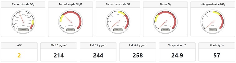

При питании от повербанка все значения выглядят более-менее похожими на правду, вечерком ещё поковыряюсь.
Единственное, что мне не очень нравится - показания влажности 65%. Рядом стоит несколько других датчиков, все показывают ~35-40%, между собой они согласны, датчики разные, а этот вот 65-67 и всё. Ну да ладно, мне от этого сенсора гигрометр особо-то и не нужен, а может просто надо ещё какой коэффицент из лживого датащита поправить.
Хлопнул пива, подышал на датчик - формальдегид сантиметров с 30 чувствует. Лазеру очень не нравятся сигареты - моментально добавляется загрязнение х3-x4, из-за тяжёлых частиц дыма, наверное. Причём я не дышу на прямо сам датчик, от него до меня сантиметров 50-60, и дым я выдуваю в другую сторону, а всё равно всё ему видно.
PS Не имею отношения к китайцам и компании винсен, но точно так же, как и коллега, вынужден постоянно повторять именно их название - ибо это весьма доступные датчики по относительно доступной цене, лучше хлама, хуже профессиональных. Остальные, более профессиональные, весьма дороже; да и эти-то уже не каждый подряд DIYщик будет покупать.
PPS За почти неделю так и не удалось особо поиграться с датчиком, другие дела, но датчик не выключал, поглядывал днём, показания показывает стабильные, ПДК вроде в норме, ничего не сломалось, всё работает.

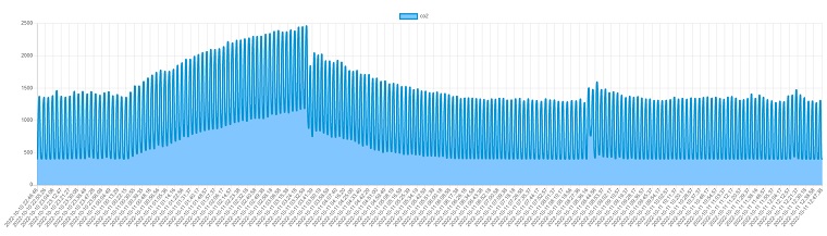

Датчик углекислоты, конечно, колбасит, видимо всё же нужно сенсору отдельное питание, не тянет плата вимоса.

С питанием, вроде, разобрался, питания хватает (сенсор+esp8266+ssd1306) и напрямую от usb, и от павербанка.

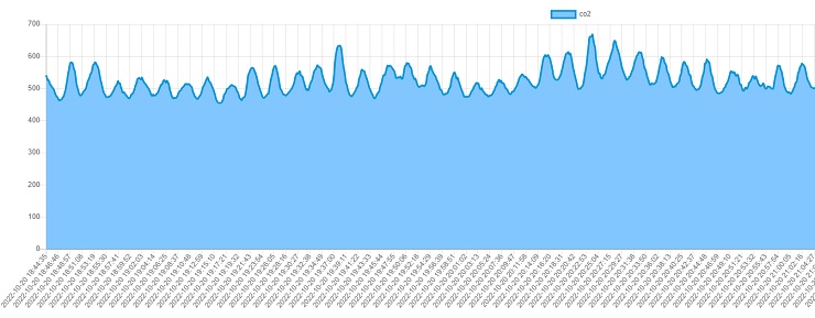

Из того, что я успел заметить, VOC он считает, скорее всего, по частицам 1, 2.5, 10, после сигареты за столом частицы (дым) увеличиваются раз в 10, быстро нарушая все пдк, VOC становится 3, потом в течение получаса падает на место. Но - не всегда ведёт себя так. Возможно, учитывает ещё CO2 и формальдегид, иногда бывает и без курения, после закрытия окна становится 1-2.
Датчик PM1/2.5/10 - очень чувствительный, показывает сигареты большими пиками на графике, когда курю на кухне - метров 10 до неё по коридорам - ан нет, всё видит, дым разъезжается по всей квартире мгновенно.
CO всегда стоит на 0.5, что бы я ни делал, хоть обдышаться прямо на него. В банку со свечкой не запихивал пока, нет свечки. Двуокись азота тоже всегда на месте, ну, как бы я азотную кислоту дома и не синтезирую; пытались, скорее всего, всё же для производства датчик сделать (странно, тогда и серу было бы логично добавить), а не для дома. Озон - почти всегда 0.02, очень редкие замеры раз в несколько часов скачут до 0.04-0.05, закономерности особо не заметил, может что натираю где. Искусственно вызвать озон тоже не получилось, озонатора нет, грозы ещё не скоро, на пьезо ему пофиг, а чем-то более мощным пробивать воздух искрами на рабочем столе я постеснялся.
Показания этого датчика CO2, кстати, надо фильтровать, выбросы с интервалом 3-4 минуты, только непонятно как - по среднему, по выбросам, или по медиане. Этот датчик на дыхание реагирует, быстро растёт и так же быстро падает (при этом выбросы остаются на месте).
Наврядли он в интегральную оценку по VOC включает частицы. VOC - это больше химия, а Particles - физика. Просто по VOC он ловит крайне широкий спектр химозы и сигарета легко организует его выброс. То, что 3 - максимальное, 0 - минимальное, а 2 - посередине - логично. Вопрос только в том, для какого существа эта середина и сколько ею можно наслаждаться. Этого без абсолютных показателей не понять.
Как мне писал один химик, которому я датчик озона приматывал к ардуине, - O3 быстро распадается и в быту его засечь практически невозможно.
CO2 действительно странный. Если все это не в барокамере происходит, то так скакать не должно. Процесс инерционный и выравнивание в сторону нормализации за секунды не происходит. Тем более пила в одних и тех же границах... Непонятное явление. Может они читают датчик по PWM и есть проблема с таймингами.... Надо по схеме смотреть. Там же какой-то общий МК стоит?

Надо попробовать ABC включить, может тогда он будет сам усреднять, может он не хочет калиброваться, обязательно попробую.
PS Да, подтверждаю, PM очень мелкие показания, а VOC показывает 2-3.
Специально поставил период опроса 15sec,  на графике диапазон в пять минут. Пилы нет. На диапазоне в 15 мин и выше - тоже.  Датчик смонтирован в пластиковом корпусе электрического 6-постового бокса, стоит на шкафу в комнате. Никто на него специально не дышит.
Нескладуха на этой плате какая-то. Может осциллограффом подсесть на PWM NDIR-у и посмотреть, что он там выдает... ABС не должен повлиять на пилу, так как он вычисляет только смещение по оси Y в зависимости от намерянного за сутки/неделю (в зависимости от датчика). Т.е. с ABC пила будет или выше или ниже, но останется пилой.
По VOC у меня было наблюдение: рядом со свежим пластиком сенсор фонил, как безумный.
negavoid2
negavoid2 аватар
Зарегистрирован: 06.05.2020
Всё-таки дело было в питании, от повербанка пила совсем малюсенькая.
