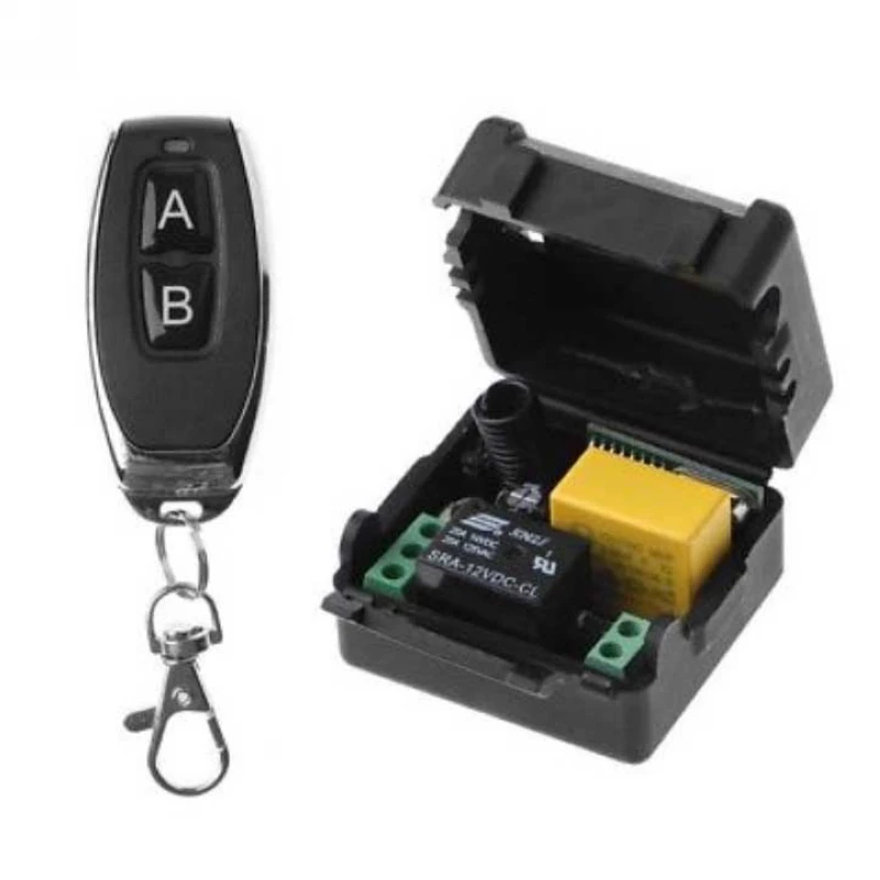

Здравтвуйте, мне нужно сделать примерно тоже что и автора топика. ТЗ такое:
Условия:
Есть ПК, стоит на полке на стене, кнопка включения сверху корпуса, нажимать неудобно. Хочу вывести кнопку сенсорную кнопку под столешницу чтоб включать комп с мимимальным количеством деталей, без реле, кучи проводов и лишнего обвеса. На материнке есть множество свободных выводов GND и 5в. Линия 5в включенна постоянно даже при выключенном ПК(идет на питание USB)
В идеале в проекте должны учавствовать:
1) платы nodemcu-ch340 (2 шт)
2) Сенсорная(или механическая, не сусть важно) кнопка
3) Павернбанк на 1 боченок в качестве питания для передатчика
Одна nodemcu-ch340 должна по обработке кнопки подавать сигнал, вторая принимать его и включать комп по запросу и выполнять следующие функции:
1) замкнуть контакт включения на 0.5 сек при быстром нажатии.
2) замкнуть контакт включения на 5.1 сек при долгом нажатии.
3) замкнуть конакт резета при тройном нажатии
Логику я пропишу самостоятельно, с єтим проблем нет. Как сделать функцию чтоб меджу двумя контактами делала прямое замыкание и возможно ли ето на ардуине принципиально?
Я почитал ету тему, но внятного подтвержденного ответа пока что так и не нашел (тема переросла в флуд).
п.с. да я знаю что можно настроить включение с клавиатуры через биос, я так и сделал, но выключать компютер с той же клавиаутры (если он допустим завис, или если я ушел в другую комнату и мне лень возвращатся) уже нельзя.
Две ttp223-ba6 + обвязка (керамика 0.1 мкФ, 22 пФ, электролит 100 мкФ), токовые резисторы для оптопар (220-470 Ом), две стандартных (не сверх быстродействующих, не сверх ёмкостно-изолированных) оптопары вроде PC817.
Autosave пишет:
Слишком круто для такой фигни, ставить МК там где деталей на 100 руб - тупо.
Autosave пишет:
Тупо. Если так хочется батарейки, сделайте Ардуину с TSOP1738/VS1838 внутри ПК и управляйне ненужным пультом ИК от магнитолы, пульты в магазинах приторговывающих СИД лентой и контроллерами, опять же рублей 150. Цена TSOP - 55 руб в радиодеталях/телеателье, чёрная деталька с тремя выводами.
Autosave пишет:
1) замкнуть контакт включения на 0.5 сек (...) замкнуть конакт резета при тройном нажатии
Потенциальная вероятность обеспечить вывих мозгов в узле, который и так 100% надёжен. Две кнопки, режим фулл броадкаст (жмём замкнуто, не жмём разомкнуто, не сложнее; не надо в этом месте усложнять, вот не надо и всё).
Autosave пишет:
Ещё раз перечитываем двумя строками выше. Две кнопки, 4 провода. Никаких тройных нажатий и прочей шляпы.
Я не хотел бы игратся с пайкой, мне приятнее было б на готовой плате собрать, цена вопроса критического значения не имеет. Как ни странно про пульт я не подумал.
Я что-то слишком акселерировал в технологиях. Пультами не пользовался уже лет 8 точно, примерно с момента появления устройств на android 4 почти забыл про их существование. Но совет в тему, спасибо, я могу использовать свой смартфон в качестве wi-fi пульта, уже настроил включение выключение с телефона по wi-fi методами биоса(wake-on-lan), но выключить/перезагрузить пк в случае зависания(не спрашивайте почему игровой комп виснет, ето все проклятая win 10) по прежнему не получается.
п.с. пк игровой со всемы вытекающими (куча RGB подстветок, кабель менеджмент, оргомное окно в корпусе) там все красиво собранно, всего 1 кабель из блока выходит и тот жутко бесит - на питание, сразу же пряась за фальшстенку полки. Ну и на время игр подключаю кабель к центральному монитору, HDMI Wireless adapter имеет слишком низкий показатель FPS. Во время же обычной работы/интернет серфинга/просмотра видео, кроме как кабеля питания никаких проводов от пк никуда не идет, ничего не болтается и все красиво и лаконично, и мне хотелось бы ето преимущество сохранить.
по мне так проводные кнопки, которые всегда на одном месте - в 10 раз удобнее. чем смартфон, который надо искать (в кармане, сумке, а то может он машине остался...)... в котором надо запускать приложение, коннектится к Вайфаю... и все ради нажимания одной кнопки?
b707 ну ето уже из раздела личных предпочтений, имея зависимость от смартфона как у меня, это не является проблемой. Если я не держу его в руке, или не вижу гдето рядом больше 3 минут сильное чуство дискомфорта заставляет меня быстро исправить ситуацию. Обычно я телефон не теряю. К вайфаю подключатся не критично - 4g безлимитка ничем не хуже, да и подклюбчение к вайфаю у меня автоматическое.
Пока меня устраивает то что я наделал (связка смартфон - сеть - комп) но проблема с принудительным выключением пока что не решенна.

очередная бесполезная хрень. Сейчас завались всяческих блютуз-пультов, которыми можно и медиа-плеером управлять, и включать/выключать
готового решения для установки на power пины не видел и сомневаюсь что такое существует в виде комерческого изделия которое можно купить.
Возможно нету. Любой современный комп включается от USB или по сети. Можно загрузить приложение на смартфон, с него разбудить компьютер через wakeup lan, и потом управлять. Или те-же блютуз пульты . Так что включать замыкая линии управления МБ не имеет особого смысла. Но допустим нужно именно так. Зачем усложнять себе задачу, собирая огород? Есть готовое изделие,
Поставил, и всё. На хабре где-то была статья, где эту штуку как раз для включения компа использовали.

Двухкнопочный брелок.
Приемник на 2 и более каналов.
Повышайка с 5 на 12 Вольт.
Всё это в ближайшей охранной фирме если быстро и за 30 -40долларов.
