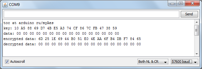

KEY = 10 a5 88 69 d7 4b e5 a3 74 cf 86 7c fb 47 38 59
PLAINTEXT = 00 00 00 00 00 00 00 00 00 00 00 00 00 00 00 00
CIPHERTEXT = 6d 25 1e 69 44 b0 51 e0 4e aa 6f b4 db f7 84 65
проверим это в ардуине

ага
Cчитаю, что совместимость библиотеки aeslib со стандартом aes доказана.
Попробуйте в php повторить. Режим ecb, 128 бит, пустой iv.
