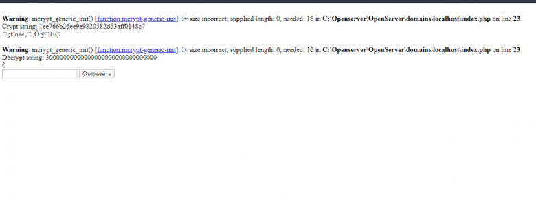

Faktorial
Зарегистрирован: 12.05.2020
<?php
$cryptcipher = "rijndael-128";
$cryptmode = "ecb";
//$text = "5432109876543210";
$text = $_POST['str'];
$key = "0123456789012345";
$str= AESCrypt($text, $key, $cryptcipher, $cryptmode, 0);
echo "Crypt string: ". bin2hex($str). "<br>";
echo $str."<br>";
$str= AESCrypt($str, $key, $cryptcipher, $cryptmode, 1);
echo "Decrypt string: ". bin2hex($str). "<br>";
echo $str."<br>";
/* Функция шифрования/расшифровки строки */
function AESCrypt($text, $key, $cipher, $mode, $encdec)
// Открываем модуль шифрования */
$td = mcrypt_module_open($cipher, '', $mode, '');
// Инициализация шифрования
mcrypt_generic_init($td, $key, '');
// Шифрование (или расшифровка)
$cr = ($encdec==0 ? mcrypt_generic($td, $text) : mdecrypt_generic($td, $text));
// Завершаем обработчик шифрования
mcrypt_generic_deinit($td);
// Закрываем модуль шифрования
mcrypt_module_close($td);
// Возвращаем результат
return $cr;
<!DOCTYPE HTML PUBLIC "-//W3C//DTD HTML 4.0 Transitional//EN">
<html>
 <head>
  <title>Test</title>
   <meta name="" content="">
 </head>
<body>
 <form method="POST">
  <input type="text" name="str">
  <input type="submit">
 </form>
</body>
</html>
Здравствуйте! Я начинающий, так сказать, попытался сделать что-то вроде проверочной страницы с полем для ввода зашифрованного сообщения AES128 и применением PHP-скрипта, приведенного здесь. Но вылезли ошибки.. Короче говоря - как расшифровать в HEX данные с контроллера (скетч в начале темы) по средствам PHP? Может кто подправит.. Спасибо заранее!
