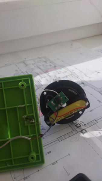

хм...есть еще один элемент солнечный, малый совсем...из наидешевенького фонарика уличного...тот выдает сейчас 3 вольта и 3 милиампера, хотя что-то мнет кажется нельзя так снимать показатели силы тока..
Unikolai
Зарегистрирован: 21.09.2016
я верно пнимаю, что для зарядки можно просто оставить плату с уличного фонаря? для зарядки ионистра это пойдет?в общем, на край наберу этих фонаре уличных соберу вместе, думаю хватит, в напряжением теперь все хорошо, хотелось бы проработать вариант с ионистром, что для него нужно?
