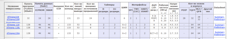

а на картинке не написано, какая дороже...
На Али 128 60 рублей, 328 от 80 рублепй.

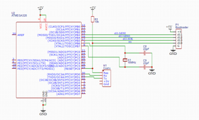

Здравствуйте.
Заливаю загрузчик и скетчи в 328 через UNO вот так:
В 128 буду тоже через UNO
проверьте пожалуйста так ли подключать?
Можно. Но только как со 128-й.) https://github.com/MCUdude/MegaCore
Папку avr из архива распаковать в Arduino\hardware\arduino\avr и всё?
там же чёрным по белому написано, и урл приведён:
How to install
Boards Manager Installation
This installation method requires Arduino IDE version 1.6.4 or greater.
https://mcudude.github.io/MegaCore/package_MCUdude_MegaCore_index.jsonСпасибо
Библиотеки, функции и т п все как на 328 будет работать?
да, выбираете плату 128 и будет вам счастье
