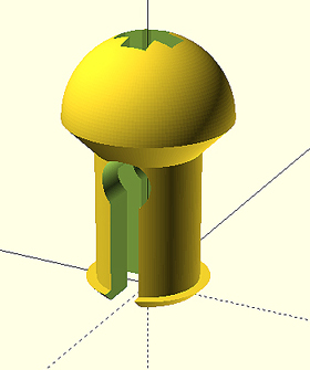

P.S. Вот код детальки, которую я самостоятельно сваял. Код, скорее всего корявый, но сделал сам :) И по размеру совсем небольшой

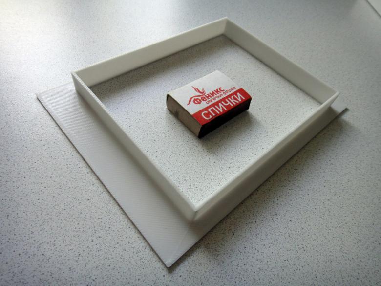

Теперь принтер стал моей любимой игрушкой. С печатных пробничков перешел на полезные вещи. Иногда ночью просыпаюсь....так хочется попечатать! Вот, например, сделал маленькую ручечку на запорчик в ванную комнату. Модели для печати делал уже сам :)

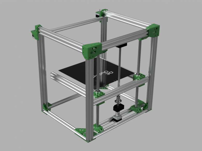

Я себе ШВП жду на Редбот, кажется это последний штрих и надо собирать.
Просто красивый рендер редбота (Autodesk Fusion 360. Кто рискнёт такое в OpenSCAD нарисовать? ;)
Красиво! Кто бы спорил :)

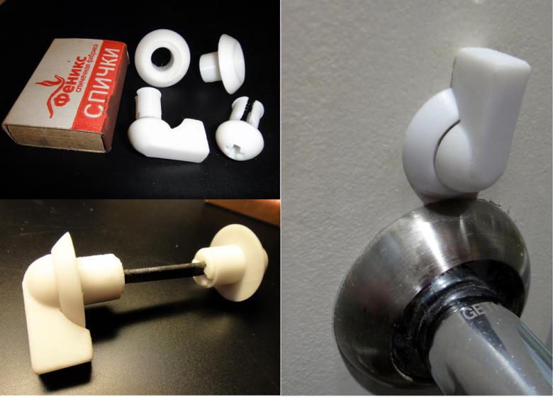

У меня на складном диване сломалось колесико. Уже пол года стоит на подставочке. Сегодня запускаю это колесико на печать. Три строчки в OpenSCad_е. Не стал по воробьям из пушки. Конечно же, со временем освою что-нибудь что-то более удобное..... Но OpnenSCad - вещь!!! для определенных целей. У него очень много поклонников.

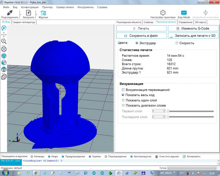

P.S. Jeka_M , kisoft, может напечатаете мою модельку? Хотелось бы посмотреть, как она выйдет на другом принтере. Готовая деталька весит 1.5 грамма
Выкладывай STL, какой пластик используешь, параметры печати. А то я сос своими параметрами может хуже или лучше получу деталь. Не интересно сравнивать тогда. Скорость, правда, больше 50 не смогу поднять, уж извини.
Если будет возможность, попробую. А то у меня многочасовой заказ, надеюсь в выходные напечатаю, 80 одинаковых деталек, на стол штук 30 влезет, но до 40 не дотягивает :)

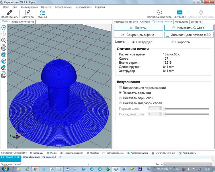

Печатал пластиком PET_G, стол 50, экструдер 210, скорость печати 50, обдувал модель настольным вентилятором во время печати.

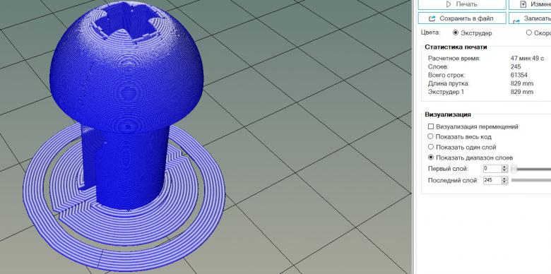

А нафига пьедестал? Включи рафт и не парься. Всё тоже самое. Я понимаю зачем он нужен, но для того и есть рафт.
PETG я печатаю 220/70 без обдува. Совсем. Если есть мосты, включаю автоматический вариан обдува, он обдув делает только на мостах, а в остальном вообще не дует. Это PETG от ABSMAKER его лучше вообще без обдува печатать, он тогда нормальный, а при обдуве увеличивается хрупкость.

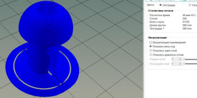

Высоту слоя, заполнение. Без них качество может отличаться. Вот слой 0.1, рафт, заполнение 10%. Пьедестал я отрезал.
Я же начинающий. Что такое рафт, понятия не имею. У меня в слайсере стоит качество 0.2, как что менять пока не знаю, я еще только учусь.
Вроде, нашел что такое "Рафт" ....у меня это "Плот" называется. Попробую с рафтом.
Странно, у меня слой 0.1 значит и должно быть пластика больше ;)
Почему? Объем детали же одинаковый. Если принтер соблюдает размеры, то и объем должен быть одинаковый. У меня 100% заполнение и плот (Рафт), вроде бы, побольше.
Я всё время путаю. Не рафт, а brim. Рафт здесь не нужен.
У меня заполнение было 10%, вот и меньше пластика. 100% так 100%. 100% обычно это сильнонагруженные детали.
Вот с адаптивным слоем, для пробы.
Brim у меня записан как край. Со 100% заполнением деталька весит 1.5 грамма, так что заполнением ни чего не сыкономишь.
Край, плот - это всего лишь перевод. Brim - есть brim.
Заполнение 15%, длина прутка 559 мм, а со 100% - 758 мм, разница есть.
Заполнение - очень даже экономит, но нужно понимать, что для крепкой детали заполнение должно быть больше. Еще есть периметры. Чем их больше, тем крепче деталь.
$fn=150; union() { difference() { union() { difference(){ //Рисуем сферу и перемещаем translate(v = [0, 0, 17]) { sphere(8); } //Рисуем цилиндр и перемещаем translate(v = [0, 0, 13]) { cylinder(8, 8, 8, true); } }//Конец translate(v=[0,0,14]){ cylinder(h=3, r=5, r2=8);} cylinder(14,5,5); cylinder(1,5,6); } //Из полученного вычитаем //Паз штырька translate(v=[0,0,5]){ cube([3,8,14], center=true);} //Паз сжима translate(v=[0,0,5]){ cube([12,3,14], center=true);} //Выборка крестика translate(v = [0, 0, 24]) { cube([6,2.5,10], center=true); } //Выборка крестика translate(v = [0, 0, 24]) { rotate(a=90, v = [0,0,1]){ cube([6,2.5,10], center=true); } } //Выборка цилиндра сжима translate(v=[-10,0,12]){ rotate(a=90, v=[0,1,0]){ cylinder (20,2.5,2.5); } } } translate(v = [0, 0, -0.5]) { cylinder(1, 15, 10, true); } }А вот сама деталька (ее высота 24мм)
Она уже в пластике. Ждет сестренок для сборки.
Выкладывай STL.................
Кидай чистую stl без добавлений и скажи каким слоем печатать с поддержкой или без
Печатал без поддержек, но с юбкой для поддержки (чтобы не упала во время печати). Как понимаю, у меня слой 0.2 установлен.
У kisoft_а по прутку экономичнее получается, всего 590 мм.

А я вот на крупнячок перешел. Попросили сделать облицовку выхода вентиляционного канала. На нее будет крепиться вентиляционная решетка

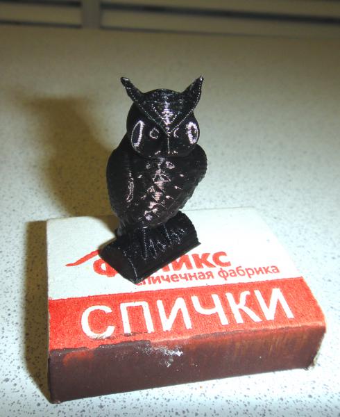

Не хотел флудить, но не удержался. От делать нечего напечатал статую филина (модель нашел в интернете). В слайсере уменьшил в четыре раза размер модели, обработал и отправил на печать. Результат меня поразил. На фигурке высотой 30 мм видно каждое перышко, глаза и зрачки, с торца полешки видны радиальные трещинки древисины..... Все получилось просто идеально. Ни какой обработки не требуется. Жаль блики на фото не могут передать как моделька выглядит в реале.... В реале выглядит безупречно.
