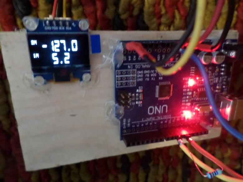

привет, нужно отслеживать температуру под землей на глубине 2 метра в зимний период
подскажите какой датчик можно прикопать на 4-5 месяцев (может как то упаковать)
длинна провода от датчика до компа и ардуино получается примерно 10 метров
5 КРЕМНИЕВЫХ  кремниевых диодов последовательно .запитать током 1мА
мерять падение   в прямом направлении
наклон будет  -10 мВ/K
ну и от влаги засунуть в бутылку (пробирку ) залить парфином или жиром

так скважина (диаметром 15см) забурена на глубину 2 метра
ардуинки пришли, идет последний компонент DS18B20 в водонепроницаемом корпусе
почти все готово к геологическим изысканиям, на предмет глубины промерзания земли для прокладки водопроводных труб
вопрос по проводу, у датчика три проводка значит мне надо какой то трехжильный провод
длинна провода мне нужна 15 метров чтоб завести в дом в уже имеющееся отверстие
можно обычный дешевый медный провод трехжильный или нужен какой то специальный помехо/температуро защишенный?

так датчики пришли, тестовый скетч работает, теперь надо покупать 15м кабеля
вопрос а не упадёт ли на 15м кабеля напряжение ниже допустимого, ведь запитан датчик от пинов ардуинки?
Green
Зарегистрирован: 01.10.2015
3 провода - лишние траты. Подключение только по двум.)
baby_in_Arduino
Зарегистрирован: 21.07.2019
заманчиво использовать паразитное питание датчика так как провод 2х жильный у меня есть, но как я понимаю на 15 метрах не стоит даже пробовать, да и надеятся на конденсаторы (а именно они используются при паразитном питании) в датчике закопанном под землей как то не хочется

закопал вчера датчик на глубину 2 метра, показывает +5.2 градуса на улице при этом -15 было
в планах закопаать второй датчик на 1 метр
