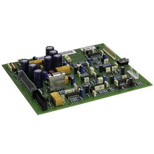

Печка называется Truma C6002. Она легко гуглится. И даже фото контроллера есть.
Контроллер - чисто аналоговый, генератор-счетчик на CD4060 и куча ОУ и копрараторов, и еще один 555 счетчик.
Печка новая стОит около 2500 евро, Сразу в сад.
Пришел конец главному вентилятору (отопление - воздушное). Починки не подлежит, стерт до пластика коллектор двигателя.

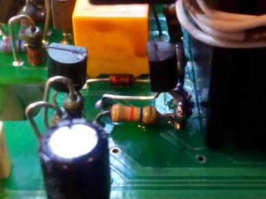

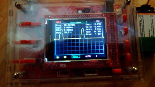

Есть некие результаты:.
1. Видео про плату и что делал.
тут фото изменений. Вместо одного из старых резисторов - новый, одна сторона в отв. ругая на ножку диода с обр. стороны платы. Э и Б транзистора над диодом, а коллектор тянется влево.
2. Картинка с DSO138, уж простите, но в автобусе им удобно.
Обращаю внимание на то, что транзистор у меня P-типа, то есть открывающий - спад, закрывающий рост.
Я бы не сказал, что закрывающий фронт стал сильно лучше с транзистором, чем был просто с подтяжкой на 216 ОМ....
Открывающий 2-3 мкс, закрывающий 5-7 мкс. Вообще странно, что греется. Может, все-таки еще больше радиатор сделать? Транзистор на толстых проводах за плату высести и на кусок аллюминия прикрутить!
Всем новичкам урок - НИКОГДА не использовать в силе Р-типа МОСФЕТы. У них плохая крутизна, Лучше N-тип на драйвере. Ничего бы не грелось. Но у меня - никуда не деться - тут уж как есть.
Но греется немного меньше. На младшем режиме  - просто теплый, на том, что на картинке - обжигает, но не шипит... то есть меньше 100 С. Что меня , в принципе устраивает.
щас нарисую, какие изменения.
Было и стало. Коментарии тут не нужны, схема стара, как дерьмо мамонта. Такое проще всего было в плату вживить, ничего не меняя. Вот еще забыл добавить какой транзистор впаял... тот, что ближе лежал 2N2222
Logik
Зарегистрирован: 05.08.2014
wdrakula пишет:
Ни разу не странно. Фронты на периоде 54 мксек получаются 7-10мкс. Это ж аж почти 20% периода. Оч плохо. Но картина ясна. Творец девайса плевал на фронты, т.к. ключ был сильно недогружен по току, потому потери получались умереные. Теперь у Вас ток стал в 4 раза больше, потери как квадрат тока, выросли в 16 раз. Вот и получается что вместо перегрева на 10 градусов - в 16 раз больше.
wdrakula
wdrakula аватар
Зарегистрирован: 15.03.2016
(*)На картинке ошибка. Резисторы по 432, конечно. Был невнимателен.
Логику. Это я все и сам уже понял. Я решения не вижу. Я не могу придумать, как еще улучшить фронты. Либо уже плюнуть и добавить тупо защиту по перегреву... Мы же с женой, извините, спим в нем, в автобусе, с отоплением, если холодно. И как-то нет планов сгореть... ни в Европе, ни в России.

вот немного поработал...
1. Жека! Это приколько, конечно, но не для моего случая. 200 мА у меня и так есть. А 555-ых в запасе нету :(...
2. Сделал православный бутстрап на рассыпухе. Кто не знает - и читать не будет, а кто знает - типовая схема на двух комплиментарных биполярниках.
Взял 2N4401 и 2N4403. Тригер Шмидта на 358-ом, которых у меня мешок, поэтому и использую, а не потому, что люблю...
На выходе - полное говно! Фронты еще хуже.... Короче через пару дней снова попробую покупной драйвер.
Транзисторы - медленные, ОУ - еще хуже худшего. На 1 КГц еще на что-то похоже, а на 20КГц - уже верблюжьи кочки, а не фронты.
Важно - я просто жалуюсь. ;), не нужно мне рассказывать, как улучшить фронты, добавив еще каскад усиления. Я знаю. У меня в детстве букварь был...В этом случае заводской драйвер - просто дешевле, лучше и места меньше...
Этот пост не требует ответов и комментариев - просто хочется пожаловаться на жизнь...
"Мне грустно, бес." (с)

Итак стало понятно, почему ВООБЩЕ возникла моя задача.
Контроллер был изначально спроектирован для работы с НЕДОГРУЖЕННЫМ ключем. Стоял двигатель 25 Вт.
ШИМ формировался транзистором BC546, на базу которого приходил сигнал с LM324. 324 и 358 ОУ ничем не отличаются, кроме того, что в одном 4, а в друго 2 ОУ в одном корпусе. Их частотные характеристики, аж прям из даташита (их делает куча фирм - в одном из ДШ), говорят, что фронт короче 5 мкс получить вообще нельзя.
Что я и имел, без драйвера. Вот прям ровно такие фронты, слегонца размазанные емкостью затвора и индуктивностью монтажа. Даже удивительно, что один из фротнов - спад - был короче, не 5, а 2-3 мкс. Может потому, что плата фирменная и 324-ые на ней не китайские ;).
То есть dimax был прав изначально, что нет решения, кроме интегрирования драйвера.
От злости, что сжег парочку, пока нечего делать было, я собрал праваславный бутстрап на рассыпухе - выше написано,  что получилось говно...
А почему? А потому, что триггер Шмидти на входе я собрал на 358-ом... то есть не изменил НИЧЕГО.
Собрал я стандартный ТШ на двух 2N4401, и, как ни странно, фронты стали прямыми и транзистор на 20 КГц ШИМа стал просто сильно теплым...
ЗАДАЧА РЕШЕНА.
