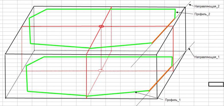

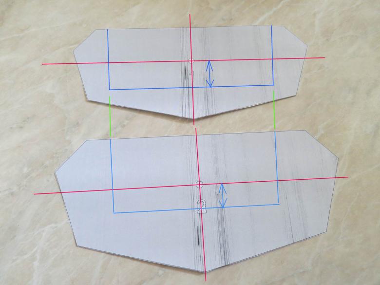

"Резать" - я использую лобзик , но вместо полотна - спираль накаливания от утюга....
Можно и кусок медной проволоки ( чаще менять придётся ) , но надо подобрать ток через нить-проволоку чтобы она светилась "малиново" - подбором решается....
Ой !
На нижнем рисунке "Профиль_хх" читать как "Шаблон_хх".....

Технология резки и спайки весьма проста (долго думал и придумал как нарезать в домашних условиях)! Было несколько медных самодельных жал для паяльника, жало одного наконечник я расплющил молотком до состояния острого полотна и с включеным паяльником резал оргстекло, основная часть была разрезана именно как на чертеже - не сквозным, а соединением в основании. В местах сгиба я сделал надрезы, согнул и другим медным жалом в нагретом состоянии, наконечник которого был расплющен тем же молотком до состояния некой "лопаточки", проходился по шву и тем самым добился некого подобия термоклея)))) Края еще не обработал напильником, заусенцев хватает, зачищу и будет смотреться лучше.

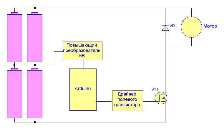

от одного источника. но там пару ньюансов у меня в схеме. вот такая структурка без радиомодуля и стабилизатора для радиомодуля, ну и конденсаторов и прочем мелочи
повышающий преобразователь поставил чтобы при просадке напряжения на аккумуляторе ардуина продолжала работать, а соответсвенно связь. даже если аккумулятор сильно сядет, на оставшейся энергии можно потихоньку доплыть до берега
в качестве драйвера полевика стояла si9986. но я нашел одну схему отсюда. просимулировал работает. так что думаю ее использовать в будущем

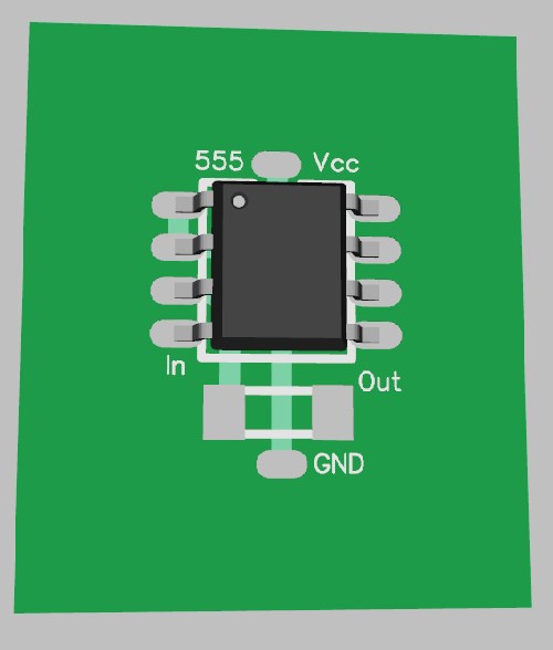

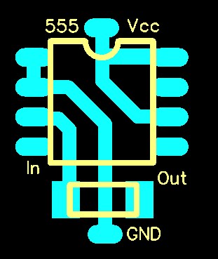

ранее я уже тестировал драйвер на 555, с немного другой схемой. но главное выход 555 тянет мощный IRF3205. отличие этой схемы что нет инвертирования, и порог срабатывания 0,5-1В, а не 2/3 питания. а это большой плюс. кроме 555 таймера только резистор на выходе таймера нужен 20ом. даже разводочку сделал

Жека, еще вопросик появился. По схеме получается, что у тебя 4 банки скорее всего по 3.7в как я понял, запараллелены 2 для емкости с повышающим на 5в в ардуину и эти же 2 последовательно соеденены с другими двумя параллельными банками в сумме 7,4в гонит через полевик на двигатель, а полевик открывается чипом лм555. Правильно понял?
И не понял по схеме что за желтый квадрат пересекает землю, тот самый резистор на 20ом который с 3 ноги на полевик?
А еще скажи какие получается мне надо прикупить поливик и диод? Поливик как ты написал IRF3205 или есть аналоги? А то руки есть, но в электронике тяжело разбираюсь.
ты разграничивай, сначала про одну схему пото про другую подряд))
по первой схеме вроде да
по второй это резистор 1206 на 20ом
полевик можешь со старой материнской платы взять, а вообще вариантов так много. бери n-канальный ампер на 40 или больше. irfz44n например
диод ultra fast какой нибудь. у меня her308 три штуки параллельно прямо на двигателе запаянные и корпусом прижатые через термопасту к корпусу двигателя для охлаждения. выбросы огромные у движка
Жек, я тут думал и мой мозг так и не смог понять роль диодов на движке, зачем им от минуса к плюсу гнать, кондеры видел ставят таким образом в схемы, а диоды не разу? Объясни неучу плиз)))
выбросы мотора убрать, чтобы транзистор от обратного напряжения не сдох. конденсаторы само собой 3 шт: между выводами и между каждым выводом и корпусом мотора. как минимум один между выводами. но они уже вроде там впаяны насколько помню
Жек, блин точно, там же самоиндукция от обмотки движка...как сам не допер хз, спасибо! А сколько у тебя такая схема по ценнику вышла примерно? не включая питания, движка и ардуино?

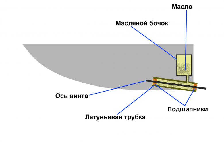

Еще сейчас думаю как мне организовать погружение винта...Планировал что из лодки будет выходить латуньевая трука, по которой будет пускаться ось от двигателя (не в одной оси), но в прочем как и у всех. Но остается вопросом как сократить износ трубки?! Само собой не изобретая велосипед знаем, что есть такие вещи как подшипники и масло. Найду ли я такие маленькие подшипники, чтобы держали ось в трубке и как удерживать масло в трубке?
Товарищи может кто поделится идеями? Буду признателен!!!
если такая же ось с винтом как у меня то ничего не надо. вода внутрь попадает и как бы смазка. к тому же латунь не так быстро стирается. насчет погружения у меня просто соосно с мотором под углом выходит на стыке кормы и дна
насчет регулятора да как хочешь. если пульт магазинный от ру и машинок то ардуина вообще не нужна и все цепляется на приемник. но драйвер конечно покупной. если как у меня от квадрика то можно и спаять. сам решай хочешь или нет
Да как бы понимаешь, я ардуиной недвно заинтересовался и люблю собирать руками, оно так удовольствие доставляет, когда твое детище работает)))) Так что покупать готовые решения не для меня, а то бы я не парился, а пошел на Али лодку готовую за 15 косариков заказал))))
Не знаю откуда брал ты ось с трубкой, но я видел в леруа мерлен продается трубка, а ось с Али и получается при погружении через трубку будет просачиваться водичка, что не есть хорошо и я вот подумываю о таком решении
Но буду рад услышать как реализовал ты этот момент с протечкой воды в корпус через трубку...))))
Мысль возникла.....
Если на вашем валу нанести по всей длине
хотя-бы совсем неглубокую винтовую "царапину" в нужную сторону
то при вращении она будет работать как шнековый насос
и выкачивать наружу попавшую на вал воду .....
если да то не заморачивайся. сам увидишь. главное мотор не слишком низко устанавливать
я в первой версии пробовал литол использовать. бесполезно. попадает вода, спенивается и белеет
Если есть у кого идеи или замечания - буду рад!
у тебя такой же вал?
Мысль возникла.....
ага. дремелем можно легко проточить канавку
