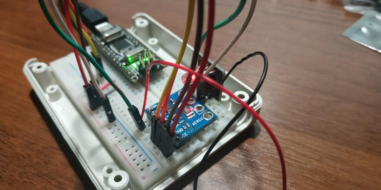

Всем привет!

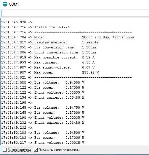

Пытаюсь померить напряжение и ток INA226 по схеме INA219, но на вольтаже 0,00008 показывает, ток нормальный.
Землю пустил на вход нагрузки (белый).
Bus v/p по нулям. хз чет это.
Библиотека: https://github.com/jarzebski/Arduino-INA226. Может есть другая номальная?
Как померить напругу?
код выкладывайте
Listian, что куда включено -хз. На "схеме" ничего не видно, но явно там не ina226. Куда у вас включен вход Vbus ?
схема измерения у 226 и 219 разная!

скетч конечно интересно, но в первую очередь надо подключить плату по схеме ина226, а не 219, как сейчас.
См сообщение от dimax
Это да, пин VBS в воздухе

я же написал, что ина226 (купил ее типа она круче, чем ина219), но схемы в инете только на ина 219.
vbus вход есть, но куда его подулючать тогда?

на светодиод, 8мА, но это скорее предел измерений.

ура, разобрался. подключил c +5v от питания и заработало.
у 219, видимо, на землю нужно было подключать, а тут через плюс на выделенный контакт.
только ток в 10 раз завышает. короче, проблема с библиотеками для 226.
наверное, куплю менее точный 219, но хотя бы под него есть библиотеки из стандартного репозитория а для 226 только на гитхабе. все кривое и сырое.
всем спасибо.
Listian - Неправильно подключили.
Vbus надо подключать на IN+ - на него должно приходить не питание +5в, а верзняя ветвь цепи нагрузки.
Вполне возможно, поэтому у вас и врет измерение. И еще проверьте, правильно ли указано сопротивление шунта.
Кстати, вы свой "светодиод 8мА", который в нагрузке - надеюсь подключили через резистор? Какое сопротивление резистора?

короче, да, там 0,01 стояло. переправил на 0,1. терь нормально показывает.
разница по напряжению при подключении к IN+ и IN- при токе 1 ампер составит 100 милливольт, подключите нагрузку в 1 ампер и замерьте, будет понятно, как эта разность учитывается в библиотеке и, код смотреть не придётся
