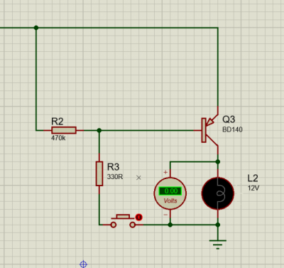

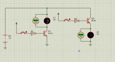

Часто в своих проектах использую популярный NPN транзистор TIP122.
Ток коллектора до 5 Ампер, этого мне хватает с большим запасом, а стоят этот транзистор копейки.
Напряжение эммитер - база до 5 Вольт, самое то для управления с Ардуинки.
Мне понадобилось подключить нагрузку 0,5 Ампер, с условием, что катод общий.
Ищу на АлиЭкспресс подходящий транзистор (что-бы так же был недорогим).
Одним из первых подходящих попался BD140
Ток коллектора до 1,5 Ампер.
Напряжение эммитер - база до 5 Вольт.
Вроде самое то. (буду признательна если подскажите другой недорогой транзистор с хорошим запасом по току и корпусе TO-220).
Теперь подскажите, почему с резистором в 1кОм BD140 выдает 0,15 Вольт, без резситора (на базе) 6,63 Вольт.
С TIP122 все хорошо.
Что не так?

Все правильно, так и должно быть. Во первых, эта штука называется эммитерный повторитель. В этой схеме не получится сделать так, чтобы на нагрузке напряжение было выше напряжения на базе, относительно земли, оно даже будет меньше. Если вы подали на базу 5 вольт, то на нагрузке не будет больше 4. Если каким то чудом на нагрузке будет равно 5 вольт, то на базе будет относительно эммитера, когда подадите еденичку, 0 вольт, и транзитор будет закрыт.
Чем отличается схема с общим эммитером, тем что мы резистором ограничиваем ток перехода база эммитер, а этот переход, это простой диод.
Так что стоит подумать, может не надо общий коллектор. А если надо, я бы открыл оптопарой транзистор, как один из вариантов. Минис на базу через фотодиод оптопары, светодиод к выходу ардуины через резистор.
Дополняю ответ, т.к. структуру другую не заметил.
транзистор еще и включен неверно, т.к. ток по нему движется в другом направлении.
Но все что я писал выше, абсолюбно справедливо.

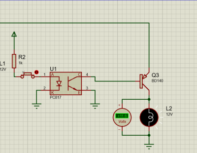

Вот этот момент не поняла. Можете рисунком?

Вот так. Пунктиром обозначен путь тока, который отправит оптопару на тот свет. Два диода, КЗ, сгорит при подаче на нее света.
https://ibb.co/gRfLSgr
Или базу транзистора убьет. Или и то, и другое.

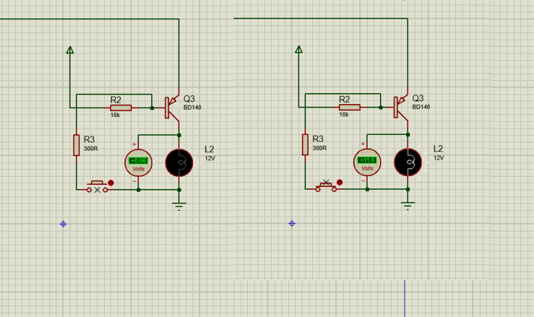

Заработал.А объяснения вообще отличные, как и всегда, форум отличный, а участники всегда помогают, спасибо Вам за это.
Просто,122 у меня много, а тут вон какой "геморой", лучше передать схему.
Irinka
Irinka аватар
Зарегистрирован: 28.06.2017
Если использовать R2 на 100k, напряжение 0,06В

так вы R3 совсем к земле тяните, в действительности он под небольшим плюсом относительно земли
Irinka
Irinka аватар
На схеме выше я не туда подключила питание от резистора, оно же должно быть к+12.
 то-есть R = U/I = 3.5/0.015   то-есть Ом 300 и 10 ком с базы на + питания

А зечем тянуть его к земле? Здесь схема, с общим эммитером, тнарзистор pnp, и коллектор на земле. Может, имеется ввиду R2  к эммитеру?
Вот, пока писал, так и схема уже переделана))
А кто говорил про 3.5? На резисторе будет напряжение 12 вольт, минус падение на PN переходе, которое может не учитывать, и будет в среднем пол вольта.

Да, подключено все правильно, ток через резистор в 330 ом будет около 40 милиампер, база такой должна выдержать.
Если нужен будет ток около 15 миллиамер, то резистор нужен на 750 ом примерно.

И еще, не надо выкидывать R2. Этот резистор нужен затем, чтобы на базу не прилетали всякие наводки. Иначе, если усиление будет большим, особенно если это будет составной транзистор, на базе будет все время некая гадость, наводки.. Попробуйте посчитать напряжение на аналоговом входе ардуины, который ни к чему не подключен. У меня вот сейчас на вольтметре таком показывает в районе 3 вольт, и плавает около некоторого значения. Даже если между нулем и входом подключить кондер (так, побаловаться), на нем установиться около 2 вольт. Резистор на сотню килоом к земле, и будет ноль.

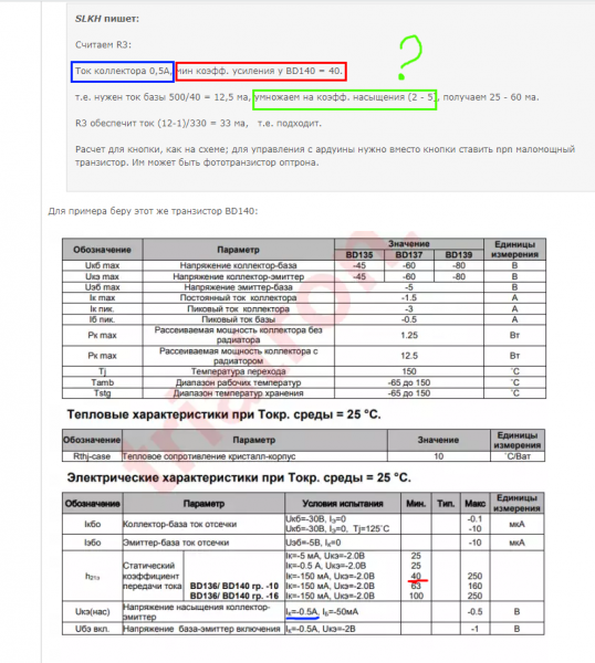

R2 для транзистора средней мощности лучше взять около 1 - 5К.
Считаем R3:
Ток коллектора 0,5А, мин коэфф. усиления у BD140 = 40.
т.е. нужен ток базы 500/40 = 12,5 ма, умножаем на коэфф. насыщения (2 - 5), получаем 25 - 60 ма.
R3 обеспечит ток (12-1)/330 = 33 ма,   т.е. подходит.
Расчет для кнопки, как на схеме; для управления с ардуины нужно вместо кнопки ставить npn маломощный транзистор. Им может быть фототранзистор оптрона.

Ранее я делала  себе подсказки, в виде документа эксель, потом забросила. Сейчас решила продолжить.
Давайте разбираться.
Для примера беру этот же транзистор BD140:
Где взять коэффициент насыщения?
Ток коллектора и коэффициент насыщения верно выбрала?
qwone
qwone аватар
Зарегистрирован: 03.07.2016
https://www.mouser.com/ds/2/149/BD140-888626.pdf    рисунок фигура 1.  Вычисляете ток коллектора, когда транзистор в насыщении , то есть эмитрер-коллектор  КЗ. Понятно что ток коллектра ограничен величиной нагрузки и дальше получаете результат.
ПС: биполярный транзистор это то еще дерьмицо. Но зато компактней и экономней радиоламп. Потом когда технология подростала перешли на операционики или полевые транзисторы.
Samid777
Зарегистрирован: 24.04.2019

DetSimen
DetSimen аватар
Зарегистрирован: 25.01.2017
вот это точно работает и с P-MOSFET-ами  и с КТ816  (BD140)
включаеца HIGH уровнем с Ардуни
ua6em
ua6em аватар
Зарегистрирован: 17.08.2016
DetSimen пишет:
для PNP резистор в коллектор будет не лишним
Irinka
Irinka аватар
DetSimen пишет:
Спасибо. Я хочу сама рассчитать что-да как должно быть, мне только подсказать правильно-ли я выбираю характеристики из даташита.
Транзиситор TIP127 https://static.chipdip.ru/lib/993/DOC003993066.pdf
hFE = 1000 Коэффициент усиления
Цитата:
Считаем R3:
Как в даташитах обозначается ток коллектора? Откуда взялось Значение 0,5 А (или ток коллектора расчитывается в зависимости от нагрузки)
Коэффициент насыщения как подбирать я не поняла.
Так же не нашла в даташите падение на переходе,как обозначается? (протеус кажет 0,4 Вольт)
wdrakula
wdrakula аватар
Зарегистрирован: 15.03.2016
Irinka пишет:
1.Как в даташитах обозначается ток коллектора? Откуда взялось Значение 0,5 А (или ток коллектора расчитывается в зависимости от нагрузки)
2.Коэффициент насыщения как подбирать я не поняла.
3.Так же не нашла в даташите падение на переходе,как обозначается? (протеус кажет 0,4 Вольт)
Я пронумеровал твои вопросы, а то тебя совсем запутают.
1. в "table 2" - Ic collector current. ДШ дает максимально разрешеннлое значение. Выше - сгорит. 0.5 коллега брал от балды, для твоей нагрузки. Конечно это то, что возьмет твоя нагрузка.
2. Никак, просто с запасом. ;) Потому, что в режимме насыщения мы не можем точно расчитывать на h параметр.
3. Table 4. Vce(sat) collector emitter saturation voltage. Для дарлингтона - 2-4 вольта.
