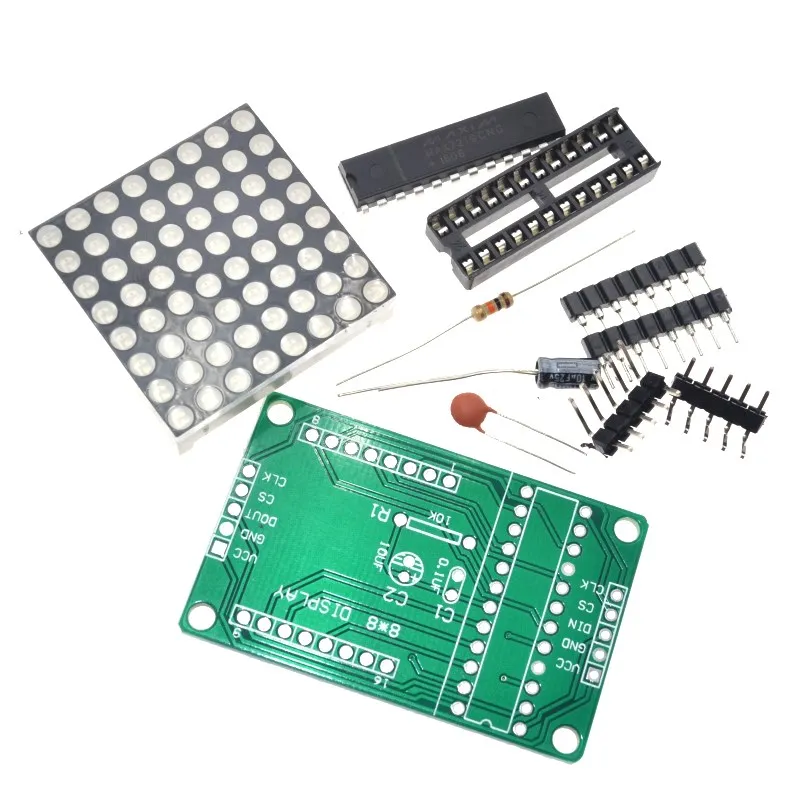

Купить вот такой набор, научиться с ним работать, а заодно проверить все свои max7219 (она там на панельке).
Завтра так и сделаю, надо будет в первую очередь проверить max7219. Некоторые пишут что у них заработали max7219 только после того как конденсаторы поставили такие как в этом конструкторе идут.

Конденсаторы надо ставить, какие в Supply Bypassing and Wiring предписаны. Этот драйвер не любит недостатка питания.
