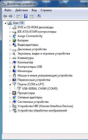

Добрый день!
Приобрел сыну китайский УНО, написали первую программу с ютуба (светодиоды).
И Arduino: 1.8.5 (Windows 10), Плата:"Arduino/Genuino Uno"
Скетч использует 942 байт (2%) памяти устройства. Всего доступно 32256 байт.
Глобальные переменные используют 9 байт (0%) динамической памяти, оставляя 2039 байт для локальных переменных. Максимум: 2048 байт.
avrdude: ser_open(): can't open device "\\.\COM3": Не удается найти указанный файл.
Проблема загрузки в плату. Помощь по загрузке: http://www.arduino.cc/en/Guide/Troubleshooting#upload .
Этот отчёт будет иметь больше информации с
включенной опцией Файл -> Настройки ->
"Показать подробный вывод во время компиляции"
че то ничего не выходит! Драйвер СН340 установили, устройство не конфликтует!

А в диспетчере устройств?
Алексей папа
Зарегистрирован: 06.03.2019
Да, в диспетчере видно!
