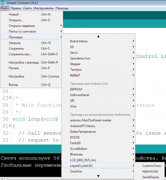

https://www.google.com/search?q=arduino+lcd+1602
Библиотека LiquidCrystal, примеры
и мне

В библиотеке посмотри, там все есть
