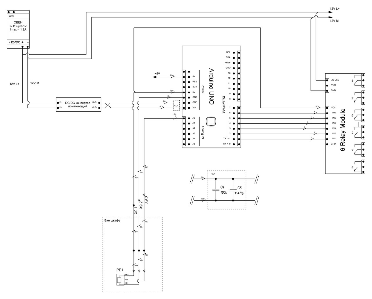

Релейный модуль вешает arduino uno
kreator2
Зарегистрирован: 19.05.2021
Очень долго боролся с постоянными заглючиваниями arduino, в итоге обвязал все выходные реле RC цепочками, поставил конденсаторы на линию питания 5V (по рекомендациям из статьи https://alexgyver.ru/lessons/arduino-power/), поставил конвертер на линию питания 12V, добился относительной стабильности (до этих манипуляций arduino вылетала за минуту-две). Сейчас arduino работает аж целых 20-40 минут без заглючиваний, при этом отключение нагрузки (RC цепочки остаются на месте) от выходных реле никак не меняет ситуацию. При отключении дополнительного питания релейного модуля (пины JD-VCC и GND) реле, что логично, перестают щёлкать и вылеты магическим образом исчезают (гонял 15 часов подряд).

В нём самом. По схеме определили?
rkit
Зарегистрирован: 23.11.2016
Питание с понижайки на vin подано зачем-то. Земля на релейном модуле не подключена.

rkit пишет:
Есть смысл понизить до 5 вольт и запитать пин +5V?
rkit пишет:
Она там и не нужна, если хочу получить развязку между землями 5V и 12V от блока питания (вторая схема).

С DC-DC на Vin ты сколько подавал? В ардуино линейный стабилизатор на входе... к слову.
12 вольт и подаю. Идея была в дополнительной фильтрации питания, а не в понижении, т.к. уже не знал куда копать.

Большинство сюда приходящих с такой же проблемой в итоге выясняли, что просаживалось питание МК в момент срабатывания реле. Если отдельный БП поможет, то думайте над буферным элементом по питанию, с которого "взад" ничего не потечет.

Потребляемый ток катушек реле соответствует  возможностям БП?
Попробуйте поставить конденсатор по 12в 1500 -2200мкф на  25-35в

ТС, дорогой, просто на время подключи нормальный БП, не на 1А, а немного побольше. Никакой блок реле не дает импульсных помех, которые пройдут через стабилизатор на входе ардуины. Если это не жуткий промышленный пускатель на дохера кВт. Попробуй другую плату Ардуино. Ты же большой дядя, судя по картинкам, понимаешь, что так, как ты описал работать не может - что-то неисправно. Не нужно "перелом пластырем лечить".
Ардуина перезагружается лишь по питанию, если нет странного кода, распахивающего память. Значит у тебя либо блок реле неисправен, либо БП, либо Ардуина. Все должно работать без дурацких RC цепочек, на типовых реле с током обмоток в 70мА. Максимум - дополнительный конденсатор по питанию Ардуинки.
К примеру у меня на контроллере самогонного аппарата постоянно, каждые 2 сек, щелкает клапан отбора с током 100мА. Все питается от говенного БП на 12В. На плате с ардуинкой (ESP8266) для верности еще 7805  в штатном включении запаян. Всё находится в 1 см от силовой платы, дергающей симистором 2КВт ТЭН. Понимаешь, что уровень помех - не сопоставим с твоими реле? Это всё нормально работает часами!

БП на 1.2А. При этом реле в пике потребляют до 80мА + 1 клапан на 540мА. Т.е. самый плохой гипотетический вариант - момент одновременного включения всех реле, это суммарное потребление 1.02А, на питание ардуины остаётся 180мА.

В аналогичной ситуации избавить от глюков получилось только запитав от разных БП и управление через опторазвязку. Любое соеденение земель приводило к случайным глюкам. У меня реле упраляли контакторами, которые включали-выключали мощную индуктивную нагрузку.

Теперь.Если блок реле  5 вольт  то при выключении  60 вольт на нем.Там обычно  ставят  диод  , чтоб из реле  не долбануло по плате.
И используют  ферритовые кольца  на проводах для борьбы с высокочастотными помехами.На одних формах собаку съели по чпу станкам ,   борятся с помехами.Из за помех  чпу  не работает.Причина  либо 220  проходит рядом  с сигнальными проводами .  либо сигнальные провода не подтянуты резисторами.

Возвращаюсь к нашим баранам. На 5V контакте ардуины в момент включения реле (в т.ч. без нагрузки) появляется сильная помеха. При том, что ардуина и релейный модуль запитаны от разных блоков питания, а в релейном модуле есть опторазвязка. Амплитуда разная, первая полуволна может быть как отрицательной, так и положительной. Что можно предпринять?
BOOM
BOOM аватар
Зарегистрирован: 14.11.2018
Параллельно обмоткам реле стоит конденсатор на 0,1-1,0 мкФ? Параллельно контактам тоже не помешало бы... Мне так кажется...

Блоки питания воткнуты в одну розетку?
kreator2 - полную схему подключений нарисуйте

Которую из сотни перепробованных вариантов? Первоначальная актуальная, она так же себя ведёт.

Блоки питания менять на другие пробовал? Или хотя бы электрометрической конденсатор микрофарад на 3000-4000 поставь в ту точку где осциллографом смотришь и измерь заново. Скажи что получится.
kreator2
BOOM пишет:
5 разных блоков питания пробовал.
Конденсатор на 3000 мкФ пробовал ставить на как на линию питания ардуины, так и на линию питания релейного модуля - помехи не ушли.
kreator2
Единственный случай, при котором нет помех - запитывание всего от аккумулятора 12V.

Сейчас они вообще без нагрузки. При этом если к общему контакту реле подключено 220V, то оно даёт помеху, а если не подключено, то не даёт.
DetSimen
DetSimen аватар
Зарегистрирован: 25.01.2017
kreator2 пишет:
DetSimen пишет:
тогда ответь, какую нагрузку коммутируют релюхи?
И без нагрузки помехи?
kreator2
DetSimen пишет:
kreator2 пишет:
DetSimen пишет:
Да, даже без нагрузки помехи, если к общему контакту реле подключено 220V.
BOOM
BOOM аватар
Приведи ссылку на используемые реле.
