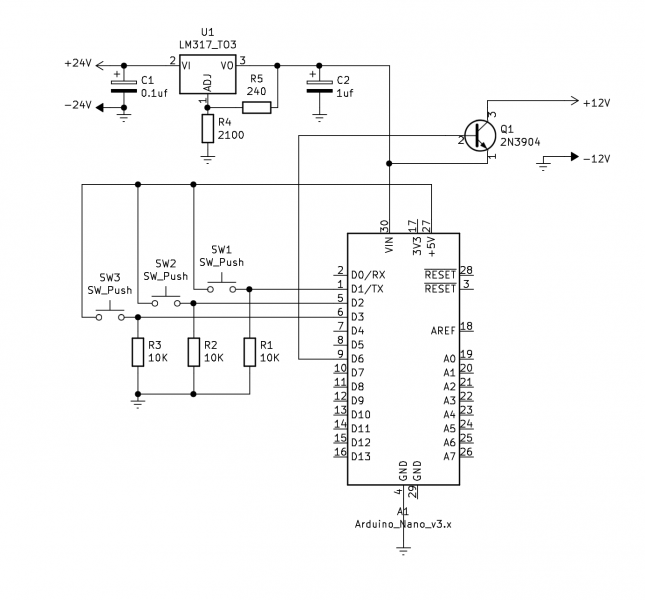

Набросал примерную схему и хотел бы узнать будет она работать в принципе или нет? Задача стоит в подаче к форсункам на стенде импульсов для открытия (регулируется частота). Само питание подается от китайского зарядного устройства.

Работать не будет. При подаче первого импульса триак откроется и закоротит питание. Если повезет сработает защита по току стабилизатора. Если нет сгорит или БП или триак. На постоянном токе триак не используется нужно или мосфет или мощный транзистор. Форсунка включается не параллельно, а последовательно с коммутирующим элементом.  http://arduino.ru/forum/obshchii/sokhranenie-kartinok-na-forume

чуть получше. тока нагрузку в коллектор надо при такой схеме.
Эта схема тоже пойдёт, если вонзить p-n-p транзистор, развернуть его эмиттером к LM и управлять нулём от контроллера. Тока резистор в базу нужен.  Даже два.

теперь между выводом 1 и 2 транзистора повесь резистор килоом на 10.  А между выводом 2 транзистора и D6 контроллера (в разрыв) - резистор ом на 500.  И этот транзистор не очень мощный, нагрузка у него мизерная, не знаю, чо ты им включать собрался.
Танзистор я тебе говорил P-N-P!  матьтваю!.

Опять неверно, У Вас стоит обратный транзистор. Его эмиттер должен быть подключен к "-" БП., а форсунка между коллектором и "+" БП. Если форсунку невозможно отсоединить от "-" БП, то нужно поставить транзистор другой проводимости, а перед ним инвертор (для согласования уровней)

точно. у тебя +12 пойдёт котроллеру в 6 ногу и отправит его к прааццам. надо еще один, инвертирующий ключ перед ним ставить. Типа как на рис 2.68 (н)

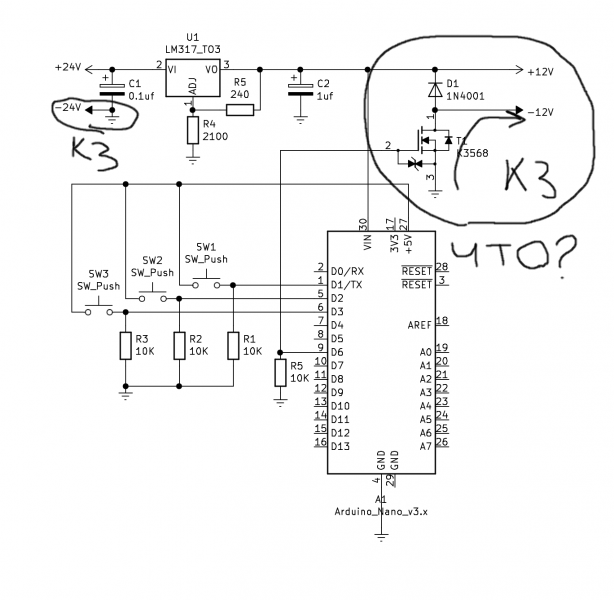

K3568 выковырял из блока питания. Переделал схему. Так теперь правильно?

В принципе все верно. Но еще не хватает одного резистора 200-500 Ом между верхним выводом R5 и выходом D6 МК. Он защитит выход от перегрузки по току. Ну и исправить назначение выхода стока мосфета вместо  12V написать "Форсунка". Ну и конденсаторы С1 и С2 совсем уж маленькие. Хотя-бы микрофарад по 100 , а лучше 1000 поставили.
