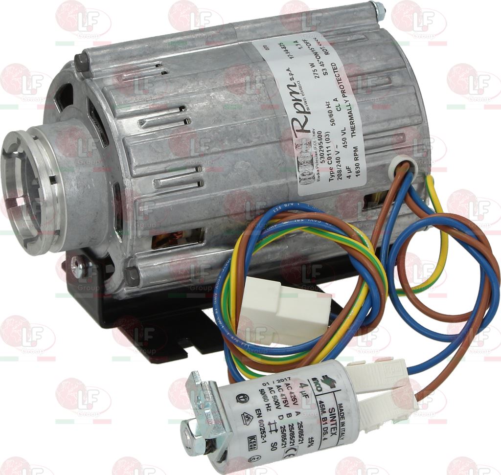

У меня же задача стоит регулировать нагрузку диммером. В общих чертах: двигатель переменного тока при срезанной синусоиде на входе пропорционально сбавляет обороты, а для срезания синусоиды имеется готовый модуль от RobotDyn
Укажите направление, как управлять нагрузкой единицей и нулём, а числом от 0 до 100. Готовое решение не обязательно.

Это мысль. Но как это отразится на сроке жизни двигателя (двигатель с пусковым конденсатором)?
слыша ли про частотные преобразователи???? вот на пример веспер
есть и китайские вполне рабочие.
перевяжите обмотки двигателя на треугольник 220В + частотник и будет вам и двигателю счастье.

и вопрос
andreykrasnodar пишет:
вы уверены, что там пусковой конденсатор, а не рабочий? или там 2 конденсатора пускавой и рабочий? или там 2 обмотки пусковая и рабочая (как в холодильнике)

Не уверен, конечно, но в среде использующих этот мотор конденсатор на нём принято называть пусковым.

1) вариантов управления 2 ФИМ и ШИМ
2) рекомендую использовать ШИМ с детектором 0 т.к. в системе есть конденсатор - это уменьшит реактивку
по данной теме была аналогичная задача недавно, прочитайте эту тему
за такие моторы ничего конкретного не скажу, но думаю что там обычный мотор с треугольником под фазосдвигающий конденсатор, сомневаюсь, что там внутри есть реле.
а пусковым его ошибочно называют, так как он без него не запускается :)))))))))
и не обращайте внимание, что там помпа вибрационная - рассуждения и ход решения близки или одинаковые.

Зато получил опыт. И он показал, что моя система имеет право на жизнь с другим двигателем и только с P-регулятором, I и D составляющие не нужны (время отклика - мгновенное), а диммировать моим способом однофазный асинхронный двигатель можно только без нагрузки.

или купляйте готовое решение или движок в перемотку под 3 фазы треугольник и цепляйте частотник - там уже все готовое и датчик давление можно прилепить и мозг не сломаешь и надежность хорошая.
Вы пишете про готовое решение. Ок, перемотать двигатель под 3 фазы - это не проблема, а лишь затраты, сделаю.
А как быть с частотником? Есть ли что-то готовое, генерирующее 3 фазы и частоту от 10 до 50 Гц?
