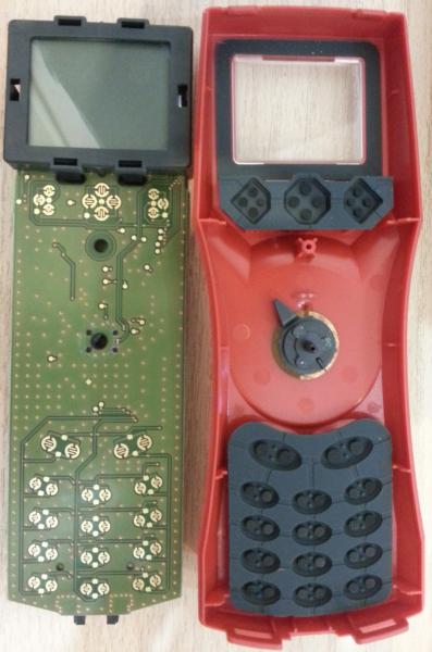

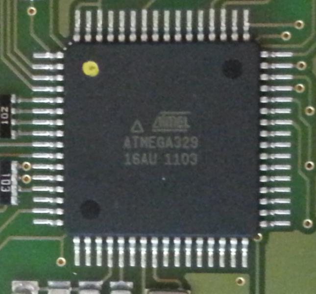

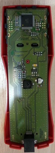

не-не...я про примочки РОКО! если там мега установленна, то, как я понимаю, это таже ардуинка, чуть сложнее только!

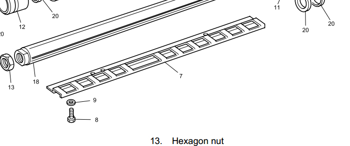

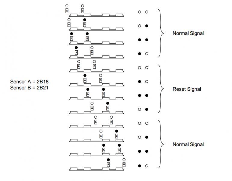

ок! будем рассматривать вариант, когда поездов больше трех, ведь кто знает что будет дальше, макет ведь как и ремон нельзя закончить, он продолжается и продолжается!
а вопрос следующий есть, уж извините за навязчивость, а бывают ли датчики по-типу ИК, но считывающие определенные длинны волн? так можно расширить парк и до 9-10 шт, если не больше
как в варианте А можно и в три ряда ставить, но если позволяют габариты
и тогда можно будет 7 составов максимум.

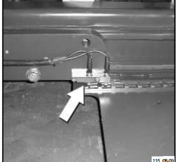

Вот так делал для определения направления движения:
два индуктивных датчика
может поможет с вашим вариантом

я вот тут пульт разобрал и вот:
и
так тогда вообще как два пальца, я так понимаю, даже можно тогда их скоординировать, так ведь?
как бы это сделать с помощью вай-фай модулей или чего еще?
и чеготогда они такие дорогие, непонятно!

да такая микруха 150 р в базарный день, но соль то не только в ней
ну, у нас же мировая экономика строится по модели, где каждый может продавать нечто по любой цене, а не по формуле "себестоимость + разумная прибавочная стоимость, контроллируемая законодательно".
