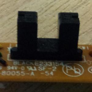

Это не самое изящное решение но зато дешево и сердито
сверху три группы золотистых контактов это контакты кнопок (слева на право)
1 кнопка выбора предидущего составе
2 кномпка экстренной остановки всего макета
3 кнопка выбора следующего состава
контакты 2 кнопок 1 и 2 явно объеденены я думаю и 3 и всех остальных кнопок и скорее всего это земля ну или логическая 1 + я незнаю 5 вольт или сколко надо мерить но нам это даже не важно
далее берем три или более (если потребуется задействовать другие кнопки) оптопары
жаль не нашел выпяной, но постораюсь на словах обяснить:
один столбик это светодиод, другой фотодиод когда на светодиод подают напряжение фотодиод начинает пропускать ток в одном направлении (иными словами у него есть + и -) можно сказать что фотодиод работает как кнопка только реагирует на свет (в данном случае на инфрокрасную часть его спектра).
эта штука имеет четыре вывода два из которых через токоограничивающий резист мы можем подключить к ардуино а отальные два соединить (пайкой) с контактами 1 и 2 любой из кнопок можно тестером поискать для первых контактов кнопок другие места впайки (не в центре резиновых кнопок) так чтобы изменения не мешали нажимать родные кнопки.
зифрой 3 я обозначил отверстие переменного резимтора здесь придется посложнее нежно будет вал шагового двигателя соеденить с приводом ползунка резистора. но тоже вполне решаемая задача, тем более что там усилия минимальны.
