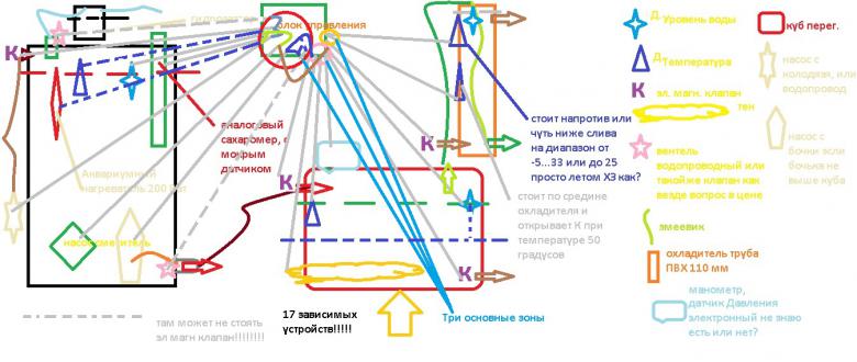

Привет. Коротче изложу а Вы поправте и оцените. АС-2 ареометр...... тихо бросать помидорами. Думаем. И так продолжу он от 0 до 10. и есть по больше он меня не интересует, а к вину может и понадобиться, цена даления 2. Он по сути поплавок. Я так думаю он тонет сахар исчезает и когда осталось сахара 5 к примеру он замыкает два контакта аквадатчика - датчика влаги, не того что ввазон а того что на каплю реагирует, его доделать нужно то него два уса желательно с нержавейки запустить по сторонам - намокли прошел сигнал все - сливаем. Сам ареометр в цылиндре с сеткой на дне. и открытым верхом. Недостатки - коректировать на вес датчика придеться и чуток помучаться как его прекрепить к стеклу и установить в цылиндр. В моем случае плнирую тоже что и Вы но к самагону. Логическая схема на бумаге есть, и как реализовать все придумано, осталось писать програму а я тут 0, учиться начну). Коротче датчик по сахару обходным путем ГОТОВ.
Если конкретно вино, то ни какого ареометра не нужно. Конец процесса по окончанию бульков в водяном клапане. Потом выдержка до выпадения осадка и приобретения вином прозрачности. Если брага, то тоже самое, но еще и контроль температуры....брага разогревается сама, не давать подняться выше 30 градусов. По теории допускается 32 градуса, но это уже на грани вымирания дрожжей.
Самогон.... Контроль температуры дает и косвенный контроль крепости продукта выхода. Ставим сирену, когда закапало, чтобы убрать головы, и сирена, когда температура в кубе дошла до 97 градусов. Но еще есть один нюанс. Есть зависимость этой температуры от атмосферного давления. Стало быть нужен еще и датчик атмосферного давления.
Позволю не согласиться. При 97гр в кубе идет практически вода+вся тяжелая дрянь. Думаю реальная для бренди-самогона 95 или ниже (лучше опытным путем) для конкретной связки бак-термометр-охладитель.
Сам беру первый сгон на ректификацию до 97 градусов в баке, но там по ареометру <8% содержания, а запах.((((
Ректификация все исправит, а для готового бренди это смерть.
Попробуйте реалезовать). Если есть ошыбки поправте. в Баке достаточно и одного на соса на смесь и на перекачевание с двумя электормагнитными клапанами. Обизательно подогрев бака, он грееться, но не интенсивно, и по началу требует подогрева около 30 градусов, и обизательно перемешивание особенно во время грева, бактерии мрут при 34. Потом куб кипеть не должен, его температура по плану около 78 градусов, но нужно сверить с заводскими нормами. Мы помним про поправку на давление и температуру, по началу предлагаю пренебречь. Также на схеме не указана возможность отбора ГОЛОВ ТЕЛА и ХВОСТОВ но все эксперементально и привязано исключительно к времени и реализуемо тремя ел магн клапанами на выходе змеевика... тож временно пренебрегаем., но вполне реалезуемо, даже более чем. Если что мой ВКонтакте id11225312 , там мне просто удобней обсуждать, приглашаю добавиться, и дружно реализовать и один и другой проэкт так как они похожи. И в вине сахарометр тоже нужен, он говорит по сути какое вино мы уже имеем и какого хотим или можем добиться, конечно в этоге в конце всегда важен вкус, проэкт интересен и выполним.

Товарищи виноделы не балабольте. Все можно автоматизировать, а понять как и вложить туда кусеч души всегда пожалуста, плесень можно просто снимать регулярно, она обычьно плавучая, не ленитесь и придумайте как. Это ж фолум не для скуления, а для того чтоб люди подумали и приняли ваши познания ну как минимум себе на ус. Как максимум упростили домашенее, для себя производсто вина, а с экономленое время потратили на семью и детей. Все в ритификации к примеру розделимо, а тот кто утверждает что нет то не ленитесь почитайте мат.часть по изготовлению и заводские нормы. Потом про вино и смешения его и превращения в юпи речь не идет в априори. Все вино получаем исключительно с винограда, или с виноградного сока второе предпочтительнее, так как нет косточек не должно быть и горечи. Зачем контролировать сахар????? убили меня вопросом, сладким для человека есть глюкоза и фруктоза, а как Вы думаете ято кушают бактерии и из чего получаеться алкогольная часть вина??? Ответ ищите в гуле или мат. часть. Не в обиду, ребята половина из того что вы делаете дома с такими познаниями - медленный яд!, Вы ну фиг с тем не себя так родню потравите сивушкой и кислотами, надеюсь я преувеличиваю, но хоть водяной затвор здесь все ставят?
По поводу обкатки датчиков я говорил что с нержавейки это первое, второе чем заростет, сахара минимум, и когда он следущий раз по тонет то все откиснет, обкатка не умесна, и лишбы сигнал - ток прошел. Предложите альтернативу, но стоять смотреть и пробовать отпадает???
ребята чтоб было понятно сахарная брага условно = вину - соку виноградному и с единственным но вино гусче и имеет цвет а начало в бочке для нас одинаково, только в одном варианте на ратификацию-перегонку а во втором тамже в бочке и пляшет до конца.
