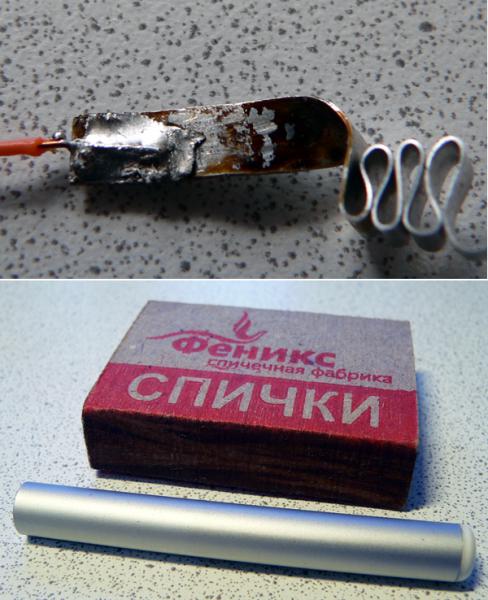

Сейчас пытаюсь запаять конец аллюминиевой колбочки. Хочу туда замуровать датчик температуры LM75, который есть у меня в наличии. По диапазону температур (-55 до +125) подходит вполне, точность обещают +- 2 градуса. Хочу испытать на точность измерения температуры в верхней части куба. Если эксперимент удасться, то на ардуинке сделаю индикатор с пищалкой, который по контролю по температуре будет предупреждать меня о фазах перегонки и на дисплее будет примерно показывать крепкость выходящего продукта.
во первых алюминий не паяется
во вторых алюминий в виноделии и самогоноварении не использую (ибо кислоты его разрушают)
Посмею Вас огорчить - алюминий с трудом, но паяется. Во-вторых, алюминивая колбочка контакта с продуктом иметь не будет, а будет вставляться в гильзу, которая имеется на аппарате для термометра. У Вас увилел что алюминий пишется с одной л, проверил в ворде - точно. А я с двумя писал :(

С паянием алюминия не получилось:( Купил флюс для пайки алюминия, продавец заверил, что паяяет, но у меня не получилось. Местами создается ощущение, что залудились.....
Короче, это не пайка....а может кривые руки. Но мы пойдем другим путем.

Вот фотка неудачной пайки алюминия (согнутая в гармошку полоска алюминия) и обычного проводка. И еще фотка колбочки. От пайки отказался. Вспомнил, что у меня есть токарный станочек, выточил пластмассовую пробочку, запресовал с клеем и зацело обработал. Получилось вполне. Потом покажу готовый датчик в колбочке.
в принципе так оно и паяеться, но ты канифолтл? грязновато чуток. А то что есть токарный станочек та это супер ) Добавься в контакты, нас уже 4 ро, трое правда только активны) Змеевик на токарнике делал?
