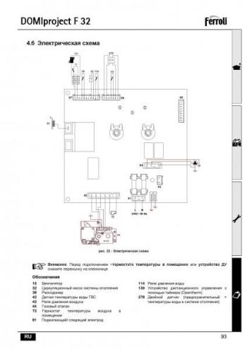

две схемы которые мне будут помогать
имеем двухконтурный котел с набором датчиков и управляемых устройств:
на данный момент буду разбираться как работают датчики и управляемые устройства:
реальные датчики которые там стоят:
1) 38 Расходомер:
работает по принципу датчику холланикакого датчика холла там нет, простой геркон и магнит под давлением воды поднимается и геркон замыкается
2) 42 Датчик температуры воды ГВС:
работает по принципу уменьшения сопротивления при нгреве
3) 72 Термостат температуры воздуха в помещении :
4) 81 Поджигающий/ следящий электрод(следит на основе ионизации пламени(вырабатывает небольшой ток при горении горелки)):
на данный момент понял, что работает вначале в режими поджига, потом переходит в режим контроля пламени, устройство выдавало долгие импульсы на розжиг где то около 2-ух секунд и потом переключалось на опрос, буду делать по принципу 0,3-0,5 секундж поджиг, потом опрос, и так 5-10 раз, после выдаем ошибку
5) 114 Реле давления воды:
нне разбирал тему но думаю по принципу изменения сопротивленияподает сигнал системе с помощью размыкания своих контактов. При снижении давления ниже уровня 0,5 бар контакты реле размыкаются
6)278 Двойной датчик (предохранительный + температуры воды в системе отопления):
в нем 2 терморезистора, для двойного контроля температуры, один использовался для поддержания температуры, второй для защиты(из слов понятно) буду делать опрос сразу двух датчиков, если они сильно отличаются, выдавать неисправность, но продолжать работать.
7) 43 реле давления воздуха после камеры сгорания:
не разбирался но думаю работает на основе сухого контакта, если давление превысило настроенного заводом, то замыкается контактразобрался, работает на основе сухого контакта, когда включается турбина вытяжки то создается даление и концевик на датчике замыкается, что дает сигнал контроллеру что вытяжка работает и одна из проверок пройдена, можно дальше проводить проверки и запускать горелку
1) 16 Вентилятор:
не разбирался, но думаю работает по принципу шим, с регулируемой частотой вращенияработает просто от подачи 220В
2) 32 Циркуляционный насос системы отопления:
включается с помощью обычного реле питание 220В
3) 44 Газовый клапан:
пока даже понять не могу как работает, он думаю регулируемый клапан который может управлять подачей газа, выходят 4 провода. но как именно не знаюв нем заключены 2 катушки на 2,8кОм и 1,6 кОм. при подаче напряжения на катушку(запирающую) 81В, клапан открываеться и переходим к процессу регулирования подачи газа, там 2 катушка, рабоатет на напряжении от 0 до 80В, 80В полное открытие.
4) 81 Поджигающий/ следящий электрод (тут в одном электроде и слежение и поджигание):
высоковольный импульс на основе трансформатора

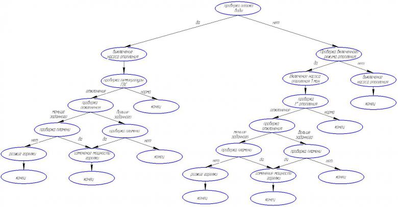

структурная схема программы
https://yadi.sk/i/BIXgvBZD3JAFEx
для контроля температур буду использовать ПИД регулятор. если есть хорошая библиотека буду рад информации

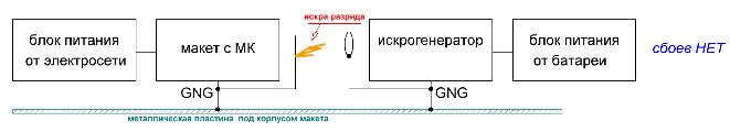

(теория)начал изучать вопросы, возникла проблемма, при подаче искры на газовую горелку, возможно будет перезагружаться МК. вижу 2 варианта, на другом форуме увидел как люди с этим борятся либо с помощью разделения земли(что возможно но некоторые датчики как раз от земли работают) и еще одна схема которую проверили и вроде она работает:
будем пробовать

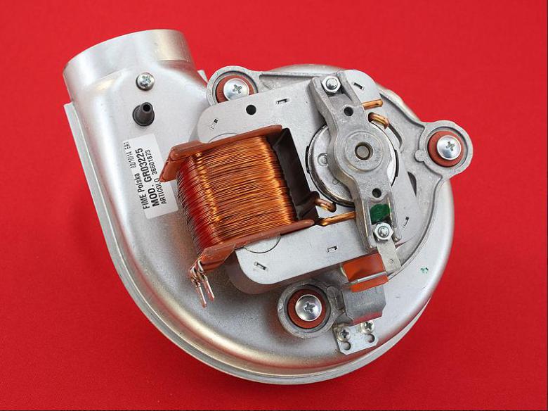

Хороша идея, спасибо буду думать, интересно есть ли какие нибудь обработчики шим сигнала? С дурны подаётся шим на вентилятор а там считывает обработчик шим, если мк завис то и шим пропадет и даст сигнал на размыкание доп реле на клапане
Не знаю, какой у Вас вентилятор, но на моем явный бесколлекторный асинхронник и скорее всего на 220 вольт. Там вроде ШИМ ни с какого боку.

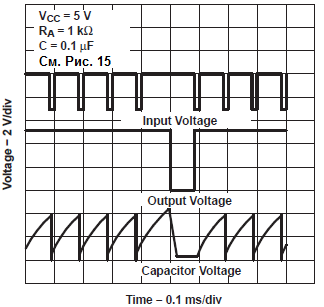

В свое время ваял аппаратную собаку на таймере 555/1006. Логика - мигает диод с интервалом в 1сек (он же и показатель нормальной работы), если не было смены состояния 3 сек, с таймера подается импульс на RESET. Здесь тоже нужно нечто подобное, но не импульсом, а четким вкл-выкл.
А кто будет считывать это состояние? Если мк завис
555 таймер и считывал, если не пришел импульс с МК, он давал импульс на ресет. Прелесть была в том, что обязательно нужна именно смена состояния на входе 555. Если найду, сброшу схемку.

у меня стоит вот такой вентилятор наклейка на нем 220В 50hz 60w, это однофазник, и он может с помощью ШИМ регулировать обороты. вот интересует что бы не зайдействовать лишний пин на дуине для 555-ой, может 555 мерить не переодичнойсть 1сек-вкл, 1сек-выкл, а просто видет что импульсы есть от 3 до 50hz и выдавать сигнал о нормальном состоянии

вырезка с форума про 555 таймер
Запуск. Вход компаратора №2. При подаче на этот вход импульса низкого уровня (не более 1/3 Vпит) таймер запускается и на выходе устанавливается напряжение высокого уровня на время, которое определяется внешним сопротивлением R (Ra+Rb, см. функциональную схему) и конденсатором С - это так называемый режим моностабильного мультивибратора. Входной импульс может быть как прямоугольным, так и синусоидальным. Главное, чтобы по длительности он был короче, чем время заряда конденсатора С. Если же входной импульс по длительности все-таки превысит это время, то выход микросхемы будет оставаться в состоянии высокого уровня до тех пор, пока на входе не установится опять высокий уровень. Ток, потребляемый входом, не превышает 500нА.
Так она на этом принципе и работала. Схема к сожалению вместе с флэшкой сдохла, но там сложного ничего не было. RC цепь и сам таймер. Вот давал он переменный импульс или просто менял состояние, не помню. Точно ставил конденсатор на сброс, возможно перекидывался как триггер (это вам и надо).

Было вот так. R2C2 рассчитываете для своей задержки, С2 - керамика, небольшой емкости.
Но это для сброса. Что на 3 выводе после сработки, не помню.
как я понял это работает так:
на вход постоянно приходит 0 и 1 длительностью короче, чем время заряда конденсатора, если же остановилась подача 0 и 1, то мы активируем таймер, который сможет дать импульс на ресет. но это если он остановится именно на импульсе низкого уровня (не более 1/3 Vпит) . а если же он остановиться на высоком уровне, то 555-я не запустит ресет, или же я чет не понимаю?
хотя из даташита "Схема показанная на Рис. 16
, может быть использована для обнаружения недостающих импульсов или ненормальной длительности интервалов между импульсами. Интервал синхронизации моностабильной схемы перезапускает непрерывную последовательность входных импульсов до тех пор, пока интервал между импульсами меньше интервала синхронизации. Больший интервал между импульсами, пропущенные импульсы или прекращение подачи импульсов позволяет завершиться интервалу синхронизации, тем самым создавая выходной импульс, как показано на Рис. 17
это наверно и есть решение моей проблемы, надо осцилографом протестировать и добавить в шапку этот пункт
Если последовательность прекратится, то на базе установится низкий уровень за счет резистора, С2 зарядится, таймер сработает.
Я делал на 1006ВИ1, соответственно схема из даташита 555 не попалась.((((
ага) понял, спасибо! и все таки управление вентилятором щас волнует больше. т.к. тяга должна соответствовать количеству сжигаемого топлива. наверно буду СО датчик ставить, хотя там есть трубка вентури и реле давления воздуха. думаю на их основе делать таблицу скорости вентилятора. там же есть все равно допуск, но для лучшего сгорания топлива требуется определенное соотношение(не будет гари и перерасхода) в общем ждем выходных что бы пробовать на практике)
Если мощность котла не моделируется, а работает только в режиме старт-стоп, то менять обороты вентилятора незачем. Один раз настроил и забыл.
да все верно, на самом деле думал работает так, но понял что ничего там не регулируется а тупо реле замыкает турбинку и если пресостат сработал, значит турбинка работает, ждем минутку и начинаем розжиг.

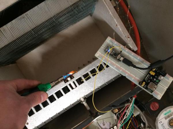

2)как работает датчик пламени(следит на основе ионизации пламени(вырабатывает небольшой ток при горении горелки)) - но это смотреть опытным путем
3) как обезопасить плату когда на землю будут проскакивать импульсы розжига электрода

1)как работает датчик пламени(следит на основе ионизации пламени(вырабатывает небольшой ток при горении горелки)) - но это смотреть опытным путем
Либо попытаться реанимировать штатный, либо если есть смотровое окошко (на моем было) добавить ИК фоторезистор и снимать с него. Нарыл у себя тут советских СФ, думал дохлые (на засвет вообще не реагировали), потом нашел, что использовались как раз как датчик пламени, на зажигалку эффект изумительный оказался.
он не сломан, я просто не понял пока как считать данные с него

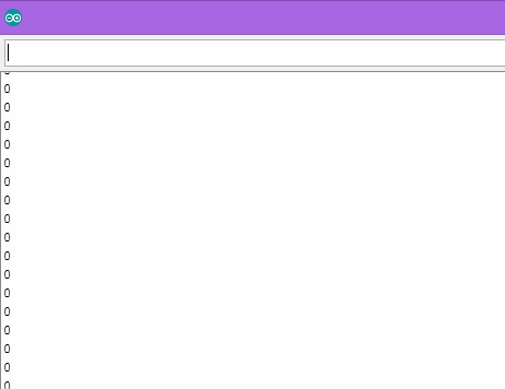

п.с. вырезка с форума: Принцип контроля пламени по ионизации основан на том, что при сжигании газа образуется множество свободных электронов и ионов. Эти частицы «притягиваются» к ионизационному электроду и вызывают протекание тока ионизации величиной в десятки микроампер.
т.е. работает как диод с сопротивлением... надо подключать дуину к аналоговому входу и смотреть в сериал что происходит...
вопрос с безопасностью платы от искры решен, т.к. со всех датчиков идут 2 провода. т.е. ни один не завязан на массу
подключил электрод к входу дуины а0 и послал +5V на массу котла, землю дуины привязал к А0 через стопку резисторов общего сопротивления 150кОм и начал нагревать горелкой электрод и вот что получилось:
и все же один датчик завязан на масуу, как раз электрод ионизации....

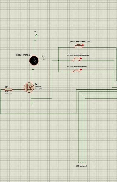

так логика управлением клапана похоже на то что я описал но нашел "даташит"

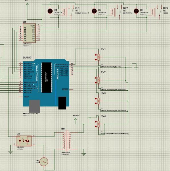

набросал предварительную схему, пока без защит, не пинайте))
качество плохое, а как закинуть файл протеус я не понял
Перед запуском турбины автоматика котла опрашивает реле давления воздуха, и если контакты замкнуты, выдает ошибку системы дымоудаления. В документации на ферроли этого нет. Реле иногда залипает из-за конденсата.
спасибо большое! Учту!

https://yadi.sk/d/iGMy5BdL3Hos88 вот, архив с схемой протеус и там картинка
что делает транформатор 220-10000В? прожаривает электронику? подключение датчиков температуры неправильное
почему подключение датчиков не правильное? как должно быть? ну по идеи транс должен поджигать горелку))) расстояние там 5мм между грелкой и электродом, так что надо порядка 6кВ что бы пробить искру
один конец резистора на +5, второй на землю, ползунок к пину МК, а в реальной схеме надо делать мост из резистора и датчика.
ну так по схеме один конец транса идет к аналогу МК, а другой к земле, что будет с дуиной от 10000В?
выходы от транса должны висеть в воздухе(имея гальваноразвязку с электроникой) между электродами как указано 5мм
Я просто съэмитировал датчики этими резисторами, когда буду модель в протеусе запускать, мне они пригодятся, а на счёт транса и сам понял, что нельзя так, а как можно? Если один и тот же электрод отвечает и за розжиг и за датчик пламени
так неправильно съэмитировано
вот так должно быть
незнаю как, даташит на катушку розжига ищите, номинал резистора Ra подбирается от типа датчика
А, я понял про что вы, спасибо) переделаю
