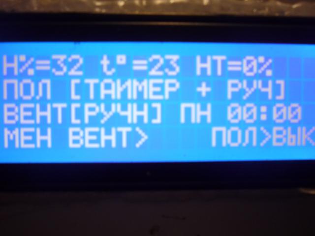

Представляю на Ваш суд свое твоерение.
автополив для теплицы.
Работает в нескольких режимах:

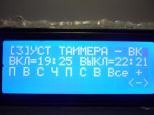

Полив - по датчику, влажности, по недельному таймеру, по кнопке (принудительных);
Проветривание - по датчику температуры, принудительно.
Состав:
1.Arduino Uno

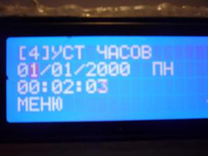

Блок реле на 4 каналов - управляют нагрузкам (пока использованы 3)
Датчики Температур DHT и DS1820
LCD I2C 2004А (не русифицированный) :-(((
Часы реального времени DS3231
мосфет IRFZ44n для управления питанием датчика влажности.
Кнопки нормально разомкнутые для ручного управления ардуиной
Датчик влажности почвы (переделанный из заводского, сделал щупы из шампура). такой http://www.aliexpress.com/snapshot/6613616082.html?orderId=66828459605327
Электро магнитные клапана 12в для автополива такой http://www.aliexpress.com/snapshot/6613616072.html?orderId=66828459635327
Актуаторы для спутниковых антенн - ими открываются и закрываться форточки для проветривания и поддержания температуры внутри теплицы.
2000 л еврокубы дляводы.

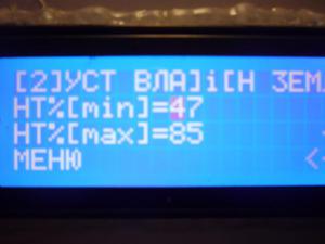

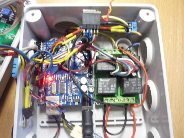

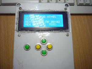

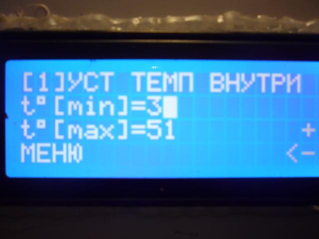

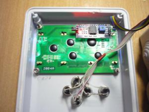

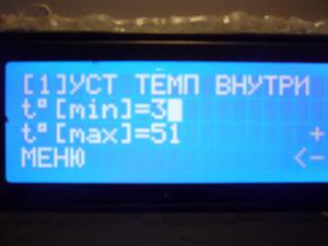

Добрался до фотоаппарата и выкладываю свое творение, лето отработал, полет нормальный!!
кнопочек много, мне удалось обойтись одним энкодером с кликом.
Как перенесли повышенную влажность?
кнопок как раз, удобно работать )) энкодера нет ((
Влажность прекрасно, индикатор залит с пистолета, а крпус закрывается на прокладку резиновую, так, что
полная герметизация, только одна кнопка замкнула, вот и весь косяк, в кнопке))
вряд ли кнопки вставлены герметично. Думаю, стоит нарыть в коробках из-под обуви пакетик силикагеля и закинуть внутрь. Хуже не будет.
Все герметично, кнопки круглые и захродят в притык, затягиваются гайкой.
