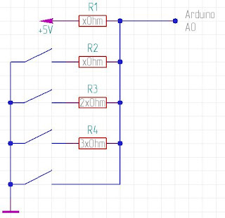

Срегей, а схему набрость можно.
221 /функция считывания клавиатуры НАДО калибровать под контретную сборку резисторов!!!!!!!
как у Вас собрано???

схема как сдесь только на 5 кнопок, резюки по 1кОм но оптимальней 2 схема, по этому и нужна калибровка
