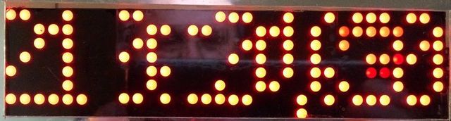

Извиняюсь, возможно попусту для вас, беспокою... но как то "криво" символы на дисплее отображаются.... (пробовал фото загрузить, но не получилось.... толькт ссылку обозначил... ) например слово "улица" начинает отображсть с третьей матрицы, далее буквы появляются вообще, трудно понять, тем более обьяснить.... пробовал в строксх у-7 в скобки "//" ставить, меняется, но в худшую сторону... получется тоже самое, но еще в добавок " зеркально"... сейчес думаю попробоаать пнрвую матрицу с адресом 0, обозначить как третью с адресом 2... думаю может надт править саму библиотеку... я исптльзую "планку с матрицами 4-ре штуки... синего цвета... вы не подскажите какие строки править... ? а то я только начинаю с Ардуиной "боротся... да и скетчик как то я удачный находил... на четыре матрицы... все работалт... потом там вариант на шесть матриц был... загрузил не работает.... потом наверно выключил непрачильно.... сначала внешний +5 , (матрицы светились, питаясь, наверно по сигнальным пинам..., потом с USB отключил... позже залил тестовую библиотеку MAx7219... загрузилссь, прокрутил тест , все без замечаний.... попробовал прежний рабочий скетч залить... не получается.... то ли скетч не тот, то ли какие выходя на Меге ,"не управляемые....
//размещение точек на дисплее
void plot (byte x, byte y, byte val) {
//выбор матрицы в зависимости от координат х
byte address;
if (x >= 0 && x <= 7) { // при x >= 0 и x <= 7
address = 0; // адрес матрицы 0
// y = 7 - y; // координаты у пересчитываются по 7 - y для поворота на 90 градусов по часовой
if (x >= 8 && x <= 15) { // при x >= 8 и x <= 15
address = 1; // адрес матрицы 1
x = x - 8; // координаты х пересчитываются по х - 8
if (x >= 16 && x <= 23) { // при x >= 16 и x <= 23
address = 2; // адрес матрицы 2
x = x - 16; // координаты х пересчитываются по x - 16
if (x >= 24 && x <= 31) { // при x >= 24 и x <= 31
address = 3; // адрес матрицы 3
x = x - 24; // координаты х пересчитываются по x - 24
//зажигание и гашение точек
if (val == 1) { // если точку надо зажечь
lc.setLed(address, y, x, true); // зажигание точки (для поворота обратно- поменять местами х и у
} else { // если зажигать не надо
lc.setLed(address, y, x, false); // потушить точки (для поворота обратно- поменять местами х и у
// подключение модуля часов DS3231

currentTime = millis(); // считываем время, прошедшее с момента запуска программы
loopTime = currentTime;
if (analogRead(ldr) < brightness*100){
intensity = intensityNight;
else{
intensity = intensityDay;
for (int address = 0; address < numDevices; address++) { //инициализация всех LCD на шлейфе
lc.setIntensity(address, intensity);
}// настройка яркости
cls(); //очистка дисплея
putnormalchar( 13, 0, ':'); //размещение символа ':' с координатами х=13 у=0
byte old_secs = rtc[0]; //запоминаем секунды из модуля часов в old_secs
while (run_mode()) { //выполнять до изменения run_mode
get_time(); //получить данные из модуля часов
if (buttonA.uniquePress()) { //Если нажата кнопка А
setup_menu(); //Перейти в режим setup_menu
return; //прекращение выполнения switch_mode и возврат
if (buttonB.uniquePress()) { //Если нажата кнопка В
display_date(); //Перейти в режим display_date
return; //прекращение выполнения display_date и возврат
if (rtc[0] != old_secs) { //если секунды из модуля часов не равны секундам в old_secs
old_secs = rtc[0]; //присвоить old_secs секунды из модуля часов
byte hours = rtc[2]; //присвоить hours значение часов из модуля часов
// if (hours > 12) { //если hours меньше 12
// hours = hours - ampm * 12;
// if (hours < 1) {
// hours = hours + ampm * 12;
//разделение всех знаков времени и даты на отдельные цифры в digits_new массив
//rtc[0] = secs //array pos and digit stored
//digits_new[0] = (rtc[0]%10); //0 - secs ones
//digits_new[1] = ((rtc[0]/10)%10); //1 - secs tens
//rtc[1] = mins
digits_new[0] = (rtc[1] % 10); //2 - mins ones
digits_new[1] = ((rtc[1] / 10) % 10); //3 - mins tens
//rtc[2] = hours
digits_new[2] = (hours % 10); //4 - hour ones
digits_new[3] = ((hours / 10) % 10); //5 - hour tens
//rtc[4] = date
//digits_new[6] = (rtc[4]%10); //6 - date ones
//digits_new[7] = ((rtc[4]/10)%10); //7 - date tens
//сравнение цифр 0-3 (минут и часов)
for (byte i = 0; i <= 3; i++) { //для i от 0 до 3
if (digits_old[i] != digits_new[i]) { //если digits_old не равно digits_new
for (byte seq = 0; seq <= 8 ; seq++) {//для seq от 0 до 8
itoa(digits_old[i], old_char, 10); //преобразование digits_old в значение old_char в 10-ричном формате
itoa(digits_new[i], new_char, 10); //преобразование digits_new в значение new_char в 10-ричном формате
// if (ampm && i == 3) { //если включен режим ampm и i=3
// if (digits_new[3] == 0) { //если новые десятки часов=0
// new_char[0] = ' '; //символ новых десятков часов заменить на ' '
// if (digits_old[3] == 0) { //если старые десятки часов=0
// old_char[0] = ' '; //символ старых десятков часов заменить на ' '
slideanim(digits_x_pos[i], 0, seq, old_char[0], new_char[0]); //запуск анимации
delay(SLIDE_DELAY); //ожидание из SLIDE_DELAY
//compare date digit 6 (ones) and (7) tens - if either of these change we need to update the date line. We compare date tens as say from Jan 31 -> Feb 01 then ones digit doesn't change
if ((digits_old[6] != digits_new[6]) || (digits_old[7] != digits_new[7])) {
//change the day shown. Loop below goes through each of the 3 chars in turn e.g. "MON"
for (byte day_char = 0; day_char <=2 ; day_char++){
//run the anim sequence for each char
for (byte seq = 0; seq <=8 ; seq++){
//the day (0 - 6) Read this number into the days char array. the seconds number in the array 0-2 gets the 3 chars of the day name, e.g. m o n
slideanim(6*day_char,8,seq,old_chars[day_char],days[rtc[3]][day_char]); //6 x day_char gives us the x pos for the char
delay(SLIDE_DELAY);
//save the old day chars into the old_chars array at array pos 0-2. We use this next time we change the day and feed it to the animation as the current char. The updated char is fed in as the new char.
old_chars[day_char] = days[rtc[3]][day_char];
//change the date tens digit (if needed) and ones digit. (the date ones digit wil alwaus change, but putting this in the 'if' loop makes it a bit neater code wise.)
for (byte i = 7; i >= 6; i--){
itoa(digits_old[i],old_char,10);
itoa(digits_new[i],new_char,10);
slideanim(digits_x_pos[i],8,seq,old_char[0],new_char[0]);
delay(SLIDE_DELAY);
//print the day suffix "nd" "rd" "th" etc. First work out date 2 letter suffix - eg st, nd, rd, th
byte s = 3; //the pos to read our suffix array from.
byte date = rtc[4];
if(date == 1 || date == 21 || date == 31) {
s = 0;
else if (date == 2 || date == 22) {
s = 1;
else if (date == 3 || date == 23) {
s = 2;
for (byte suffix_char = 0; suffix_char <=1 ; suffix_char++){
slideanim((suffix_char*6)+36,8,seq,old_chars[suffix_char+3],suffix[s][suffix_char]); // we pass in the old_char array char as the current char and the suffix array as the new char
delay(SLIDE_DELAY);
//save the suffic char in the old chars array at array pos 3 and 5. We use these chars next time we change the suffix and feed it to the animation as the current char. The updated char is fed in as the new char.
old_chars[suffix_char+3] = suffix[s][suffix_char];
}//end do date line
//сохранение цифр
digits_old[i] = digits_new[i]; //присвоить digits_old значение digits_new
}//secs/oldsecs
if(currentTime >= (loopTime + 10000)){ // сравниваем текущий таймер с переменной loopTime + 1 секунда
fade_down();
cls();
display_date();
display_temp();
return;
loopTime = currentTime; // в loopTime записываем новое значение
}//while loop
// fade_down(); //затухание экрана
//отрисовка анимации смены символа. всего 8 шагов анимации в функции от 0 до 7
//вводные данные координат х и у, последовательность кадров sequence и текущие и новые символы
void slideanim(byte x, byte y, byte sequence, char current_c, char new_c) {
// To slide one char off and another on we need 9 steps or frames in sequence...
// seq# 0123456 <-строки дисплея
// seq0 0123456 START - все строки дисплея 0-6 отображают текущие строки 0-6
// seq1 012345 текущий символ смещается вниз на одну строку. мы видим только строки 0-5, они размещены на строках 1-6. сверху добавляется пустая строка
// seq2 6 01234 текущий символ смещается вниз на две строки. мы видим только строки 0-4, они размещены на строках 2-6. строка 1 дисплея пустаяс, строка 0 показывает строку 6 нового символа.
// seq3 56 0123
// seq4 456 012 половина старого символа, половина нового
// seq5 3456 01
// seq6 23456 0
// seq7 123456
// seq8 0123456 END - все строки показывают новый символ
//from above we can see...
//currentchar runs 0-6 then 0-5 then 0-4 all the way to 0. starting Y position increases by 1 row each time.
//new char runs 6 then 5-6 then 4-6 then 3-6. starting Y position increases by 1 row each time.
//if sequence number is below 7, we need to draw the current char
if (sequence < 7) {
byte dots;
// if (current_c >= 'A' && || (current_c >= 'a' && current_c <= 'z') ) {
// current_c &= 0x1F; // A-Z maps to 1-26
if (current_c >= 'A' && current_c <= 'Z' ) {
else if (current_c >= 'a' && current_c <= 'z') {
current_c = (current_c - 'a') + 42; // A-Z maps to 41-67
else if (current_c >= '0' && current_c <= '9') {
current_c = (current_c - '0') + 32;
else if (current_c == ' ') {
current_c = 0; // space
else if (current_c == '.') {
current_c = 27; // full stop
else if (current_c == '\'') {
current_c = 28; // single quote mark
else if (current_c == ':') {
current_c = 29; //colon
else if (current_c == '>') {
current_c = 30; // clock_mode selector arrow
byte curr_char_row_max = 7 - sequence; //the maximum number of rows to draw is 6 - sequence number
byte start_y = sequence; //y position to start at - is same as sequence number. We inc this each loop
//plot each row up to row maximum (calculated from sequence number)
for (byte curr_char_row = 0; curr_char_row <= curr_char_row_max; curr_char_row++) {
for (byte col = 0; col < 5; col++) {
dots = pgm_read_byte_near(&myfont[current_c][col]);
if (dots & (64 >> curr_char_row))
plot(x + col, y + start_y, 1); //plot led on
plot(x + col, y + start_y, 0); //else plot led off
start_y++;//add one to y so we draw next row one down
//draw a blank line between the characters if sequence is between 1 and 7. If we don't do this we get the remnants of the current chars last position left on the display
if (sequence >= 1 && sequence <= 8) {
plot(x + col, y + (sequence - 1), 0); //the y position to draw the line is equivalent to the sequence number - 1
//if sequence is above 2, we also need to start drawing the new char
if (sequence >= 2) {
byte newcharrowmin = 6 - (sequence - 2); //minimumm row num to draw for new char - this generates an output of 6 to 0 when fed sequence numbers 2-8. This is the minimum row to draw for the new char
byte start_y = 0; //y position to start at - is same as sequence number. we inc it each row
//plot each row up from row minimum (calculated by sequence number) up to 6
for (byte newcharrow = newcharrowmin; newcharrow <= 6; newcharrow++) {
dots = pgm_read_byte_near(&myfont[new_c][col]);
if (dots & (64 >> newcharrow))
//display_date - print the day of week, date and month with a flashing cursor effect
void display_date() {
cls();
//read the date from the DS3231
byte dow = rtc[3]; // day of week 0 = Sunday
byte date = rtc[4];
byte month = rtc[5] - 1;
//array of month names to print on the display. Some are shortened as we only have 8 characters across to play with
char monthnames[12][6] = {
"Jan.", "Fev.", "Marta", "Apr.", "May", "Ijnq", "Ijlq", "Avg.", "Sent.", "Okt.", "Noqb.", "Dek."
//print the day name
//get length of text in pixels, that way we can centre it on the display by divindin the remaining pixels b2 and using that as an offset
byte len = 0;
while(daysfull[dow][len]) {
len++;
byte offset = (31 - ((len-1)*6)) / 2; //our offset to centre up the text
//print the name
int i = 0;
while(daysfull[dow][i])
putnormalchar((i*6) + offset , 0, daysfull[dow][i]);
i++;
fade_down();
cls();
// print date numerals
String str_date;
if (date < 10){str_date+="0";}
str_date+=date;
//str_date+="-";
// if (month < 10){str_date+="0";}
//str_date+=month;
len = 0;
while(monthnames[month][len]) {
len++;
i = 0;
while(monthnames[month][i])
putnormalchar((i*6) +offset, 0, monthnames[month][i]);
i++;
cls();
int t = dht.readTemperature();
int h = dht.readHumidity();
int p = bmp.readPressure()/133.3;
char ver_c[9] = "Doma";
char ver_d[9] = "Ulica";
char ver_e[9] = "Davlen.";
String str_temp = "";
String str_humi = "";
String str_pres = "";
//str_temp += "T:";
str_temp += String(t);
str_temp += "'S";
str_humi += "N:";
str_humi += String(h);
str_humi += ">";
str_pres += String(p);
str_pres += "mm.";
byte i = 0;
// Serial.println (h);
while (ver_c[i]) { // пока i не достигнет 9
putnormalchar((i * 6)+5, 0, ver_c[i]); // запустить putnormalchar с параметрарами: координаты х=i*4, у=1, текст из char ver_a
delay(35); // ожидание 35 мс
i++; // увеличить i на 1
delay(700); // ожидание 700 мс
fade_down(); //запуск затемнения
i = 0; // обнуление i
byte len = 0;
while(str_temp[len]) {
len++;
byte offset = (31 - ((len-1)*7)) / 2; //our offset to centre up the text
while (str_temp[i]) {
putnormalchar((i*6)+offset, 0, str_temp[i]);
delay(40);
i++;
delay(1500);
fade_down();
cls();
i = 0;
while (str_humi[i]) {
putnormalchar((i*6+1), 0, str_humi[i]);
delay(40);
i++;
delay(1500);
fade_down();
cls();
//read the Temp from the DS18B20
byte data[2];
ds.reset();
ds.write(0xCC);
ds.write(0x44);
delay(75);
ds.reset();
ds.write(0xCC);
ds.write(0xBE);
data[0] = ds.read();
data[1] = ds.read();
int Temp = (data[1]<< 8)+data[0];
Temp = Temp>>4;
//Temp = - 25;
String str_temp2 = "";
//str_temp2 += "T:";
str_temp2 += String(Temp);
str_temp2 += "'S";
i = 0;
//print temp from DS18B20
while (ver_d[i]) { //пока i не достигнет 9
putnormalchar((i * 6)+2, 0, ver_d[i]); // запустить putnormalchar с параметрарами: координаты х=i*4, у=1, текст из char ver_d
fade_down();
i = 0;
byte len2 = 0;
while(str_temp2[len2]) {
len2++;
byte offset2 = (31 - ((len2-1)*7)) / 2; //our offset to centre up the text
while (str_temp2[i]) {
putnormalchar((i*6)+offset2, 0, str_temp2[i]);
delay(40);
i++;
delay(1500);
fade_down();
cls();
i = 0;
while (ver_e[i]) { //пока i не достигнет 9
putnormalchar((i * 6)+1, 0, ver_e[i]); // запустить putnormalchar с параметрарами: координаты х=i*4, у=1, текст из char ver_d
delay(7000); // ожидание 700 мс
fade_down();
i = 0;
byte len3 = 0;
while(str_pres[len3]) {
len3++;
byte offset3 = (31 - ((len3-1)*7)) / 2; //our offset to centre up the text
while (str_pres[i]) {
putnormalchar((i*6)+1, 0, str_pres[i]);
delay(40);
i++;
delay(1500);
fade_down();
cls();
i = 0;
//run clock main loop as long as run_mode returns true
byte run_mode() {
//if random mode is on... check the hour when we change mode.
if (random_mode) {
//if hour value in change mode time = hours. then reurn false = i.e. exit mode.
if (change_mode_time == rtc[2]) {
//set the next random clock mode and time to change it
set_next_random();
//exit the current mode.
return 0;
//else return 1 - keep running in this mode
return 1;
//dislpay menu to change the clock settings
void setup_menu() {
//pick the mode
switch(setting_mode){
/* case 0:
set_random();
case 1:
set_ampm();
break;*/
case 0:
set_time();
case 1:
set_intensityDay();

я токой же заливаю.... попробую еще вставить сой скейч...

У Вас должна иметь вид
byte address;
address = 3; // адрес матрицы 0
address = 2; // адрес матрицы 1
address = 1; // адрес матрицы 2
address = 0; // адрес матрицы 3
У меня сначало тоже непонятки были с текстом, но аказалось что библиотека не пресоеденилась. Почемуто в названии файла библиотеки не понравились знаки "тире" заменил их на "подчеркивание" и все получилось.

//размещение точек на дисплее void plot (byte x, byte y, byte val) { //выбор матрицы в зависимости от координат х byte address; if (x >= 0 && x <= 7) { // при x >= 0 и x <= 7 address = 0; // адрес матрицы 0 // y = 7 - y; // координаты у пересчитываются по 7 - y для поворота на 90 градусов по часовой } if (x >= 8 && x <= 15) { // при x >= 8 и x <= 15 address = 1; // адрес матрицы 1 x = x - 8; // координаты х пересчитываются по х - 8 // y = 7 - y; // координаты у пересчитываются по 7 - y для поворота на 90 градусов по часовой } if (x >= 16 && x <= 23) { // при x >= 16 и x <= 23 address = 2; // адрес матрицы 2 x = x - 16; // координаты х пересчитываются по x - 16 // y = 7 - y; // координаты у пересчитываются по 7 - y для поворота на 90 градусов по часовой } if (x >= 24 && x <= 31) { // при x >= 24 и x <= 31 address = 3; // адрес матрицы 3 x = x - 24; // координаты х пересчитываются по x - 24 // y = 7 - y; // координаты у пересчитываются по 7 - y для поворота на 90 градусов по часовой } //зажигание и гашение точек if (val == 1) { // если точку надо зажечь lc.setLed(address, y, x, true); // зажигание точки (для поворота обратно- поменять местами х и у } else { // если зажигать не надо lc.setLed(address, y, x, false); // потушить точки (для поворота обратно- поменять местами х и у } }В
поменяйте адреса 0 на 3, 1 на 2, 2 на 1 и 3 на 0
Второй это какой?

// new_c &= 0x1F; // A-Z maps to 1-26
if (new_c >= 'A' && new_c <= 'Z' ) {
else if (new_c >= 'a' && new_c <= 'z') {
new_c = (new_c - 'a') + 42; // A-Z maps to 41-67
else if (new_c >= '0' && new_c <= '9') {
new_c = (new_c - '0') + 32;
else if (new_c == ' ') {
new_c = 0; // space
else if (new_c == '.') {
new_c = 27; // full stop
else if (new_c == '\'') {
new_c = 28; // single quote mark
else if (new_c == ':') {
new_c = 29; // clock_mode selector arrow
else if (new_c == '>') {
new_c = 30; // clock_mode selector arrow
cls();
byte date = rtc[4];
byte len = 0;
len++;
//print the name
int i = 0;
i++;
fade_down();
cls();
String str_date;
str_date+=date;
//str_date+="-";
//str_date+=month;
i = 0;
while(str_date[i])
putnormalchar((i*6+10), 0, str_date[i]);
delay(40);
i++;
fade_down();
//print the month name
len = 0;
len++;
i = 0;
i++;
fade_down();
cls();
// display_temp();
void display_temp() {
//Wire.beginTransmission(0x68);
//Wire.write(0x11);
//Wire.endTransmission();
//Wire.requestFrom(0x68, 2);
//float t= (Wire.read()<<2 | Wire.read()>>6)*0.25;
//Serial.println(temp);
// int t= Wire.read ();
cls();
//str_temp += "T:";
str_temp += "'S";
str_humi += "N:";
str_humi += ">";
str_pres += "mm.";
byte i = 0;
byte len = 0;
len++;
delay(40);
i++;
delay(1500);
fade_down();
cls();
i = 0;
delay(40);
i++;
delay(1500);
fade_down();
cls();
byte data[2];
ds.reset();
ds.write(0xCC);
ds.write(0x44);
delay(75);
ds.reset();
ds.write(0xCC);
ds.write(0xBE);
Temp = Temp>>4;
//Temp = - 25;
str_temp2 += "'S";
i = 0;
fade_down();
i = 0;
byte len2 = 0;
len2++;
delay(40);
i++;
delay(1500);
fade_down();
cls();
i = 0;
fade_down();
i = 0;
byte len3 = 0;
len3++;
delay(40);
i++;
delay(1500);
fade_down();
cls();
i = 0;
byte run_mode() {
if (random_mode) {
set_next_random();
return 0;
return 1;
void setup_menu() {
char* set_modes[] = {
"Korrek.", "Qr Dnem", "Qr nohz", "Huvst","Vyxod"};
/*if (ampm == 0) {
set_modes[1] = ("12 Hr");
byte setting_mode = 0;
byte next_setting_mode;
byte firstrun = 1;
//loop waiting for button (timeout after 35 loops to return to mode X)
for(int count=0; count < 35 ; count++) {
//if user hits button, change the clock_mode
if(buttonA.uniquePress() || firstrun == 1){
count = 0;
cls();
if (firstrun == 0) {
setting_mode++;
if (setting_mode > NUM_SETTINGS_MODES) {
setting_mode = 0;
//print arrown and current clock_mode name on line one and print next clock_mode name on line two
char str_top[9];
strcpy (str_top, set_modes[setting_mode]);
next_setting_mode = setting_mode + 1;
if (next_setting_mode > NUM_SETTINGS_MODES) {
next_setting_mode = 0;
byte i = 0;
while(str_top[i]) {
putnormalchar(i*6, 0, str_top[i]);
i++;
firstrun = 0;
delay(50);
//pick the mode
/* case 0:
set_random();
case 1:
set_ampm();
break;*/
case 0:
set_time();
case 1:
set_intensityDay();
case 2:
set_intensityNight();
case 3:
set_brightness();
case 4:
//exit menu
//change the clock from mode 6 (settings) back to the one it was in before
clock_mode=old_mode;
//change screen intensityintensity
void set_intensityDay() {
cls();
byte i = 0;
char text[14] = "qr dnem";
while(text[i]) {
putnormalchar((i*6), 0-2, text[i]);
i++;
//wait for button input
while (!buttonA.uniquePress()) {
levelbar (0,6,(intensityDay*2)+2,2); //display the intensity level as a bar
while (buttonB.isPressed()) {
if(intensityDay == 15) {
intensityDay = 0;
cls ();
else {
intensityDay++;
//print the new value
i = 0;
while(text[i]) {
i++;
//change the brightness setting on the displays
for (byte address = 0; address < 4; address++) {
lc.setIntensity(address, intensityDay);
delay(150);
EEPROM.write(0, intensityDay);
void set_intensityNight() {
cls();
byte i = 0;
char text[14] = "qr nohz";
while(text[i]) {
i++;
levelbar (0,6,(intensityNight*2)+2,2); //display the intensity level as a bar
if(intensityNight == 15) {
intensityNight = 0;
cls ();
else {
intensityNight++;
i = 0;
while(text[i]) {
i++;
lc.setIntensity(address, intensityNight);
delay(150);
EEPROM.write(1, intensityNight);
void set_brightness() {
cls();
byte i = 0;
char text[14] = "huvst";
while(text[i]) {
i++;
levelbar (0,6,(brightness*2)+2,2); //display the intensity level as a bar
if(brightness == 15) {
brightness = 0;
cls ();
else {
brightness = brightness+1;
i = 0;
while(text[i]) {
i++;
else{
// for (byte address = 0; address < 4; address++) {
// lc.setIntensity(address, intensityDay);
delay(150);
// Serial.println (brightness);
EEPROM.write(2, brightness);
// display a horizontal bar on the screen at offset xposr by ypos with height and width of xbar, ybar
void levelbar (byte xpos, byte ypos, byte xbar, byte ybar) {
for (byte x = 0; x < xbar; x++) {
for (byte y = 0; y <= ybar; y++) {
plot(x+xpos, y+ypos, 1);
//set time and date routine
void set_time() {
cls();
//fill settings with current clock values read from clock
get_time();
byte set_min = rtc[1];
byte set_hr = rtc[2];
byte set_date = rtc[4];
byte set_mnth = rtc[5];
int set_yr = rtc[6];
//Set function - we pass in: which 'set' message to show at top, current value, reset value, and rollover limit.
set_date = set_value(2, set_date, 1, 31);
set_mnth = set_value(3, set_mnth, 1, 12);
set_yr = set_value(4, set_yr, 2013, 2099);
set_hr = set_value(1, set_hr, 0, 23);
set_min = set_value(0, set_min, 0, 59);
ds3231.adjust(DateTime(set_yr, set_mnth, set_date, set_hr, set_min));
cls();
//used to set min, hr, date, month, year values. pass
//message = which 'set' message to print,
//current value = current value of property we are setting
//reset_value = what to reset value to if to rolls over. E.g. mins roll from 60 to 0, months from 12 to 1
//rollover limit = when value rolls over
int set_value(byte message, int current_value, int reset_value, int rollover_limit) {
cls();
char messages[6][17] = {
"minuty", "hasy", "den", "mesqc", "god"};
//Print "set xyz" top line
byte i = 0;
while(messages[message][i])
putnormalchar(i*4 , 1, messages[message][i]);
i++;
delay(2000);
cls();
//print digits bottom line
char buffer[5] = " ";
itoa(current_value,buffer,10);
putnormalchar(0 , 1, buffer[0]);
putnormalchar(4 , 1, buffer[1]);
putnormalchar(8 , 1, buffer[2]);
putnormalchar(12, 1, buffer[3]);
delay(300);
while (buttonB.isPressed()){
if(current_value < rollover_limit) {
current_value++;
else {
current_value = reset_value;
itoa(current_value, buffer ,10);
delay(150);
return current_value;
void get_time() {
//get time
DateTime now = ds3231.now();
//save time to array
rtc[6] = now.year();
rtc[5] = now.month();
rtc[4] = now.day();
rtc[3] = now.dayOfTheWeek(); //returns 0-6 where 0 = Sunday
rtc[2] = now.hour();
rtc[1] = now.minute();
rtc[0] = now.second();
//flash arduino led on pin 13 every second
//if ( (rtc[0] % 2) == 0) {
// digitalWrite(13, HIGH);
//else {
//digitalWrite(13, LOW);

Так он там вроде ничего не менял, а показал где именно меняется. Выложите ваш скетч с изменениями, посмотрим.
Второй это какой?
от
MVN123P
Кстати скетч выложил, только что то,он подозрительно большой получился.... .... может вы по другому скейчу работаете....?
Я просто не увидел в нем изменений в void plot
//размещение точек на дисплее void plot (byte x, byte y, byte val) { //выбор матрицы в зависимости от координат х byte address; if (x >= 0 && x <= 7) { // при x >= 0 и x <= 7 address = 0; // адрес матрицы 0 // y = 7 - y; // координаты у пересчитываются по 7 - y для поворота на 90 градусов по часовой } if (x >= 8 && x <= 15) { // при x >= 8 и x <= 15 address = 1; // адрес матрицы 1 x = x - 8; // координаты х пересчитываются по х - 8 // y = 7 - y; // координаты у пересчитываются по 7 - y для поворота на 90 градусов по часовой } if (x >= 16 && x <= 23) { // при x >= 16 и x <= 23 address = 2; // адрес матрицы 2 x = x - 16; // координаты х пересчитываются по x - 16 // y = 7 - y; // координаты у пересчитываются по 7 - y для поворота на 90 градусов по часовой } if (x >= 24 && x <= 31) { // при x >= 24 и x <= 31 address = 3; // адрес матрицы 3 x = x - 24; // координаты х пересчитываются по x - 24 // y = 7 - y; // координаты у пересчитываются по 7 - y для поворота на 90 градусов по часовой } //зажигание и гашение точек if (val == 1) { // если точку надо зажечь lc.setLed(address, y, x, true); // зажигание точки (для поворота обратно- поменять местами х и у } else { // если зажигать не надо lc.setLed(address, y, x, false); // потушить точки (для поворота обратно- поменять местами х и у } }// подключение модуля часов DS3231

Может UNO пришел ППЦ...? как бы ее проверить...?
Сделайте фотку сословами, что бы понять куда что двигать.
У меня есть сомнения, что RTC не "заводится"..... т.к. библиотеку заливаю.... в мониторе порта тишина.... можно как то через монитор порта отседить работу этой библиотке.... а фото фрагмента скетча сделаю чуть позже.... С уважением....
Нашел рабочий скейтч.... только по части координат матрицы не пойму.... маленько по-другому сделано.... и скейтч заточен под DS1307... но и с DS3231 нормально работает... .
https://yadi.sk/d/D2wTIKTH3ErRpc
Так это и есть мой скетч на 4 матрицы. Что же Вы до этого заливали?
https://yadi.sk/d/cZoQcurB3EscNU вот с этим экспериментировал... а трудно сделать на вашем скейтче еще и будильник... на UM66, чтоб громкость сигнала была нарастающей... потому что утром уже ждешь будильника, т.к. поивык...а громкий сигнал самого пугае и другим спать не дает.... а так услышал в "тихую"... и вперед..... понеслась "жара"...и чтоб если нет внешнего питания, часы питадись от 18650 без индикации, но чтоб сигнал бвдильника сохранялся.... а то без "света" можно и на работу опаздать...
Ну вы заливали для 6 матриц, а там папочка есть для 4, в ней как раз тот на котором у Вас все заработало. Будильник делать не буду, т.к. проект уже уехал на дачу. Но все в Ваших руках, дерзайте, сделать его не сложно.
Вариантов конечно у меня не много.... хочешь делай, хочешь нет.... буду пробовать.... скорей всего через FLProg ... видел нечто похожее.. что интересно, на элементах мультиплексора.... если получится покажу.. пока для меня все сложно... т.к. иногда приходится долго догадываться до самых элементарных вещах... могу ли я на вас расчитывать в случае, если будет совсем трудно, и буду тупике..?

Точно! Удалил все,подключил Вашу,скетч скомпилировался. Но показывает вот что
Прочитал всю тему,пробовал менять часть кода,как Вы советовали для замены адреса матриц,ничего не помогает. Заинтересовало сообщение от MVN123P "Почемуто в названии файла библиотеки не понравились знаки "тире" заменил их на "подчеркивание" и все получилось." Про какую библиотеку он говорит? У меня нигде нет ни "тире" ни "подчеркиваний". Ещё я поменял строку с подключением матрицы на то ,как у меня подключено " LedControl lc = LedControl(11,13,10, numDevices); //настройки подключения используемых MAX7219."

hatul косяк какой-то с координатами. Надо разбираться, но у меня уже нет матриц, что бы тестить.
putnik401 какое отношение это имеет к моему проекту?
Извиняюсь, конечно.... по сути вообще никакого.... ( Я тоже с недельку бился над тем, чтоб все нормально заработало, но тщетно..... не получилось у меня, но это и не удивительно.... т.к. желания одного мало, нужны знания и опыт... а может быть и просто в "комплекте" с скейчем нужны еще исходные библиотеки и версия ID... ,без ни трудно начинаещему, что то поправить в лучшую сторону... я стал копать FLProg, т.к. думаю, аналогично тому как, Винда вытеснила ДОС, так и FLProg или аналогичный интерфейс, вытеснит ID... хотя конечно я считаю, что эти вещи имеют право на жизнь и займут свою нишу, просто для профессионалов нужен АVС студио и ID, т.к позволяют добится целей на железе с меньшими ресурсами, а для новичков проще FLProg.. с его не рациональным и громозким кодом.... ) еще раз приношу извинения, что влез в вашу тему... прсто жалко новичка, который наступает на теже грабли, что и я....
А это примерно где в скетче? Здесь,после этой строки
voidplot (bytex,bytey,byteval) пробовать менять данные х,у ?putnik401 Спасибо за наводку,попробую FLProg.
