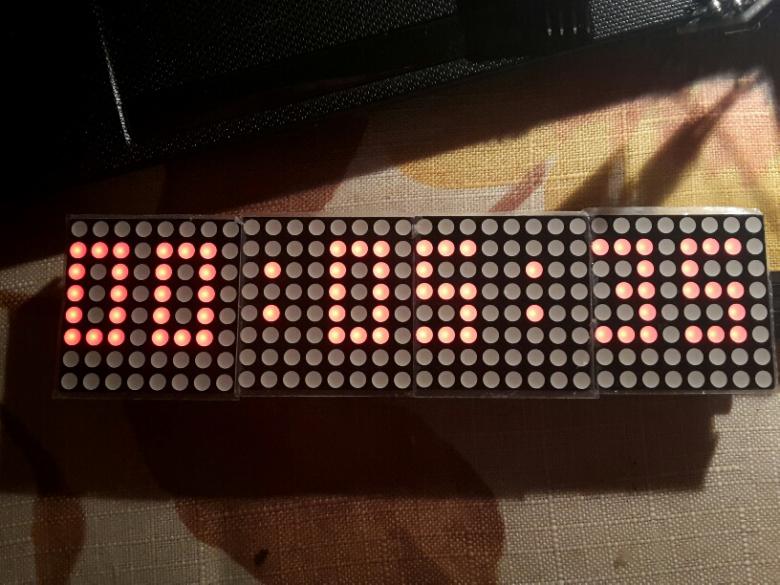

Думаю матрицы у меня нормальные, т.к. с другим скетчем нормально работали, а с этим проблемной... Чет менять нужно...
Как вариант, прозвоните-сверьте соединения между 7219 и ногами матрицы. Готовую брал один раз, сравнивать не с чем, но возможно китаец делает варианты как для ОА, так и для ОК. Работать будут обе, но по крутить придется по разному. Домыслы, ИМХО.
Огромное спасибо.... Прийдётся с часиками на ИНках при тормозить.... Попробую ваши скетчи залить... Эти две ссылочки, как я понял, для правильных матриц и неправильных..? А отличия действительно могут быть в вариантах для версий матртц с общим катодом и анодом. У меня вот с такой не получается "договориться"
А что это у вас такая платка с двумя зелёными светодиодами? А на самих матрицах какое обозначение? И скетчь, какая версия на Яндекс диске, для "правильных" матриц или неправильных?
На матрицах обозначение 1088 АS. Скетч под эти индикаторы. А правильный или неправильный не могу сказать. У меня работает. И кстати время пролистывания то же уменьшено.
"Вскрытие покажет".... попробую повторить на Nano 3 168 пятивольтовой....
Точно не могу сказать. Надо сравнить исходный скетч со своим. Пробовал менять время в различных местах. Вот еще с яркостью надо посидеть,поэксперементировать. Чтобы ночью уменьшалась яркость. Спасибо.
Извиняюсь что встреваю в ваш диалог.Я тоже давно пытаюсь запустить эти часы. Уже библиотеки по всякому менял. Снял небольшое видео,что у меня получается. Реальное время 11.52. То есть на видео видно,что вроде время начинает показывать правильно,а потом какой то бред идет. Подскажите, что можно сделать. Да,у меня подключена только матрица и DS3231. Ни кнопок, ни датчиков я не подключал.
Ты уже не первый у кого проблемы с матрицей. Индикаторы правильно вставлены на плате. Это только предположение. Можешь проверить. Я со своими проблем не знал. Работали сразу.
А если проверить с библиотекой LedConrtol. Проверить пример. Или есть на форумах скетчи с различными примерами. Где то не так подключено. Или пробуй менять адресацию и разворот.
Сдругими скетчами работает нормально. Да и матриц уже три штуки пробовал.Везде одно и тоже. У меня подозрение,что все таки что то с библиотеками не то.

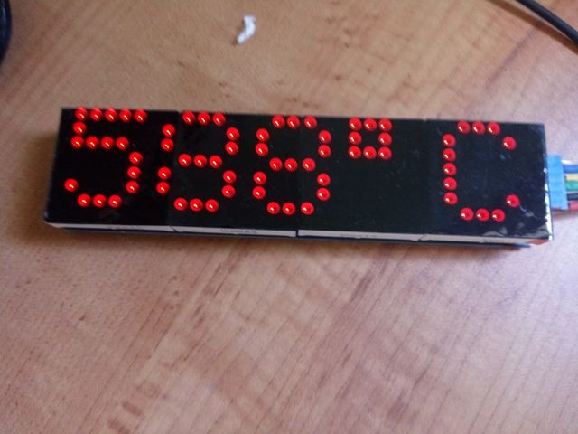

Согласен все может быть на много проще... просто БП слабый... У меня адаптер 9v на 2А(написано на корпусе, на заборе тоже пишут :-)...) и стабилизатор от бредборда... Надо пробовать на LM~пробовать... Я одни часики собирал на DS3231 тоже из за напруги от БП проблема была.... От USB питаешь - ахенею кажут... А от 18650 все Ок....
Я первые двое часов собирал и блок питание использовал от старых сотовых телефонов 5 В 1.0 А. Откусывал родные разьемы и припаивал нужные. Работают. В последней версии разобрал зарядник и плату вклеил в корпус термометра. На фото видно.
Охренеть! До пол ночи долбился,не мог ничего сделать.А оказалось все просто. На второй компьютер,где никогда не было Arduino ID , установил ID 1.6.5 , подключил библиотеки из папки ksn792 , и вуаля-всё работает. Ставлю ID 1.8.5 , показывает всякий бред. Не понял причем здесь версия ID ,но факт остается фактом. Теперь появились вопросы по скетчу. Из датчиков у меня есть только DHT11. Температуру дома он показывает 588 градусов.Влажность 117. Можно это исправить,и как? Слово "Давление" похоже не помещается на матрицах. Где его можно сократить?

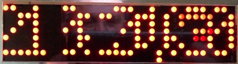

https://youtu.be/JV7ckQVU1cI
Привет. Видео не смог посмотреть. Интернет тормозит. Но понимаю что белеберда полная при отображении. У меня работает уже третий комплект.
На яндекс диске есть мой вариант. Попробуй с ним.
Ну вот примерно так. Подсказать,куда копать не можешь?
https://yadi.sk/d/xLFFxeLM3NZirA
Пробовал,тоже самое.

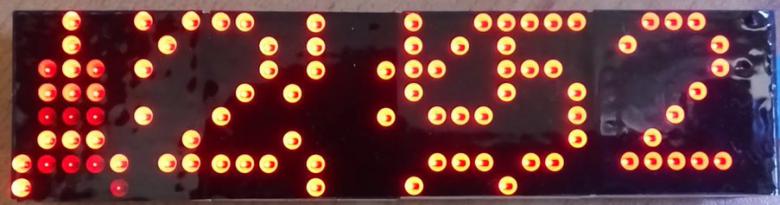

После пятерки часть 0, потом 1, дальше непонятно,потом оставшая половинка 0. Где то косяк с адресацией.
это однозначно адреса
Попробуй удалить все и заново загрузить в папке Библиетеки диска С. И попробовать скачать заново библиотеку LedControl.

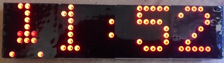

какое время было во время съемки?
Это сразу после загрузки скетча. Напомню,время должно показывать 11.52.
А это через несколько секунд:
