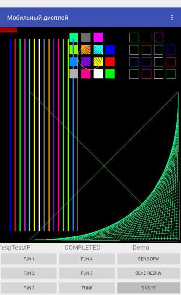

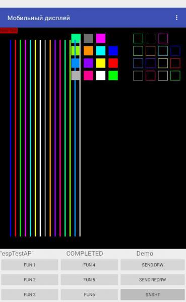

Наигравшись за осень и зиму с разными TFT-дисплеями, я решил подойти к дачному сезону с более удобным вариантом. Естественным образом выбор пал на Android-смартфон (в связке с ESP):
  • за редким исключением смартфоны находятся под рукой и у меня, и у жены, так пусть послужат;
  • у смартфона (не говоря уж о планшете) достаточно большой по размеру и оставляющий далеко позади все дисплейчики в плане разрешения и яркости красок экран;
  • индуктивный сенсорный экран, опять же, позволяет управлять пальцем;
  • WIFI-канал обеспечивает устойчивую связь по всему участку.
Из обширного ассортимента ESP-шек выбор пал на Witti Cloud – недорогой и удобный в программировании (за счет USB-TTL-переходника и разведенных линий Reset/Flash на отдельной платке) модуль. Еще один достойный кандидат – модуль Lua, но он побольше в размерах.
ESP-модуль работает в режиме точки доступа и постоянно готов к общению. Поэтому жрет достаточно много и запитываться должен от сети или от емкого аккумулятора. Соответственно, смартфон общается с ним в режиме клиента, все, что необходимо сделать для сеанса связи – подключиться к соответствующей точке доступа.
На смартфоне реализован тонкий клиент (демо-приложение можно сгрузить здесь). То есть, вся логика работы программируется в ESP-модуле и - возможно - присоединенных к нему Ардуинах. Смартфон лишь отрисовывает поступающие на него графические команды, а при нажатии на расположенные внизу экрана кнопки отправляет ESP-модулю восемь фиксированных ответов:
 fun1   fun4   drw
 fun2   fun5   redrw
 fun3   fun6
Нажатие на девятую кнопку “SnSht” позволяет сделать снимок экрана.
Сейчас реализовано несколько простейших команд:
FG Задание цвета точек/прямых (выбор между 16 стандартными цветами)
FD Задание цвета переднего и заднего фона дисплея
FZ Задание цвета для вывода текста (шрифт и фон)
GD Рисование прямой по двум точкам
GR Рисование прямоугольника по двум противоположным вершинам
GW Рисование прямой из текущей точки в точку с указанными координатами
ZL Вывод текста с выравниванием влево
ZC Вывод текста с выравниванием по центру
ZR Вывод текста с выравниванием вправо
DL Заливка графической области дисплея цветом заднего фона
DS Заливка графической области дисплея цветом переднего фона
RF Заливка прямоугольной области
RL Стирание прямоугольной области (заливка цветом заднего фона)
RS Заливка прямоугольной области цветом переднего фона
В планах стоит расширение списка команд, управление ресурсами (изображения, шрифты, структуры данных), а также создание стандартных инструментов типа балочных и стрелочных индикаторов. Но уже существующего набора достаточно, чтобы создать информативную статичную картинку с динамичным реагированием на команды пользователя.
a
Результат работы команд FG, GD, GR, RF - выбор цвета, отрисовка отрезка, заполненного и незаполненного квадратика а здесь добавлено рисование параболы с помощью отрезков (команда GD) по рассчитанным в цикле координатам
http

Ваша правда - исправляюсь. Вот тот скетч, с помощью которого генерятся вышеприведенные изображения:

В нем используется только часть упомянутых ранее (и уже реализованных) команд. Как можно уяснить из скетча, формат каждой отправляемой команды:
<стартовый символ><команда><параметры><стоповый символ>
В качестве стартового символа используется решетка ("#"), в качестве стопового - точка с запятой (";"). Команда всегда представляет комбинацию двух латинских букв в верхнем регистре, наличие и размер блока параметров зависит от команды, параметры отделяются друг от друга запятыми.
Например:
#RL1,1,-1,-1; - заливка всего дисплея фоновым цветом с помощью команды заливки фоновым цветом (RL) прямоугольной области с координатами (1,1)-(-1,-1). С левым верхним углом все понятно: начало координат в верхнем левом углу экрана, значения абсцисс увеличиваются вправо, значения ординат - вниз. Ну а правый нижний угол здесь задан парой (-1,-1), поскольку в Android-приложении отрицательные координаты интерпретируются как откладываемые от правой стороны экрана влево и от нижней стороны - вверх. Такая схема позволяет без особых ухищрений более-менее равномерно заполнять экран на устройствах с различным разрешением.
