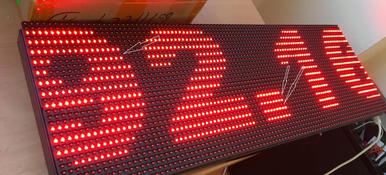

Ну значит у клона либо пины работают не так, либо таймер где то не совпадает. Логично же.
Если припомнить, то я в свое время что то напутал с пином OE (мне так кажется). Если мне память не изменяет, то там на OE есть два варианта: РВ0 и РВ1. Так вот я их перепутал и получил такую же черезполосицу.
Но это не точно, давно было, я вопрос решил и забыл.
Хм... а тут в итоге половина строк пропущена или строки показаны все, но растянуты по вертикали вдвое? То есть это какой размер букв планировался - на одну матрицу высотой или на две?
И если временно заменить контроллер на стандартный stm32F103 - проблема решается?

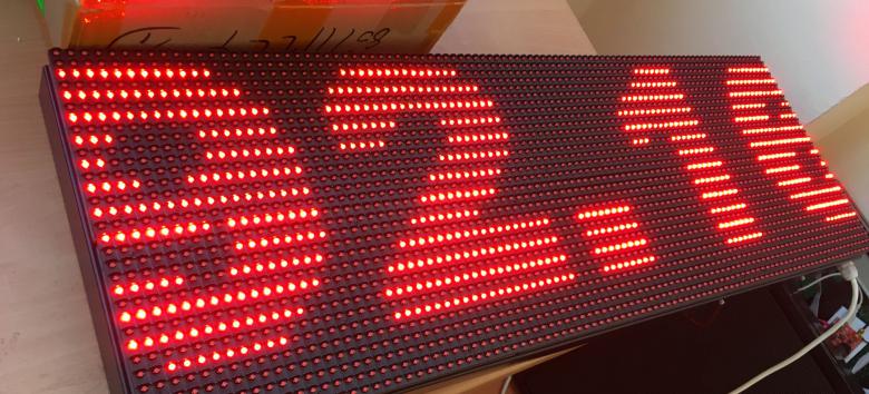

Проверил, первый прогон идет так же с засветкой, потом сама строка идет нормально, но когда кончается, за ней идет артефакты: через один пиксель вертикальные палочки (остаток от последнего символа, которые должны были затереться, но не затерлись).
Ну понятно, значит в целом моя догадка верная, проблема только в деталях :) Выслал еще вариант на почту. надеюсь этот будет лучше.
ЗЫ при проверке нового варианта шаг скроллинга верните -1

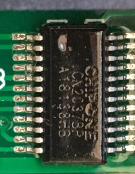

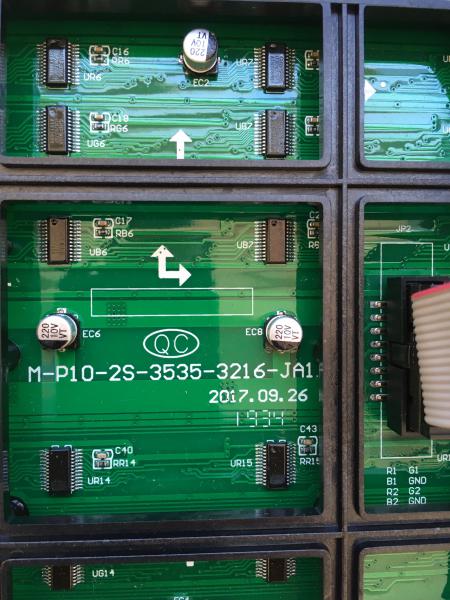

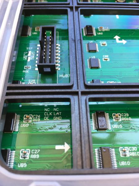

А на каких панелях пробуете?
А не смог запустить вот такую панель с 1/4 на библиотеке pxMatrix.
Может кто может идентифицировать?

Всплыла такая проблема на Chinese clone, namely CS32F103C8T6 from China Key System & Integrated
Как видно - идет пропуск строки.
Не вижу пропуска.... подскажите, куда смотреть.
ЗЫ Тема не затихла, просто с переводом библиотеки с одного единственного типа матриц на универсальный код для монохрома и RGB оказалось много мороки... несколько потерял концентрацию последние 2-3 недели, надеюсь скоро дело пойдет дальше.
Неудачный ракурс наверное.
Работают только нечетные строки (если считать сверху).
А вы разве не эту же картинку видите:
Я тут вижу абсолютно четкое, я бы сказал ИДЕАЛЬНОЕ изображение, в котором равномерно светятся все строки.
Как бы там ни было - с альтернативными чипами я пока не работал...
Показал стрелками
Показал стрелками
извиняюсь, слепой.
тогда вопрос в другом - что за матрица высотой 32 строки? или это несколько матриц и просто швов не видно? Сколько матриц и как расположены
Напишите, пожалуйста, какую версию библиотеки и какие пины использованы
Это обычные матрицы Р10. Экран 3*2.
Последняя версия библиотеки
// for SPI(1) CLK = PA5 R_DATA = PA7
