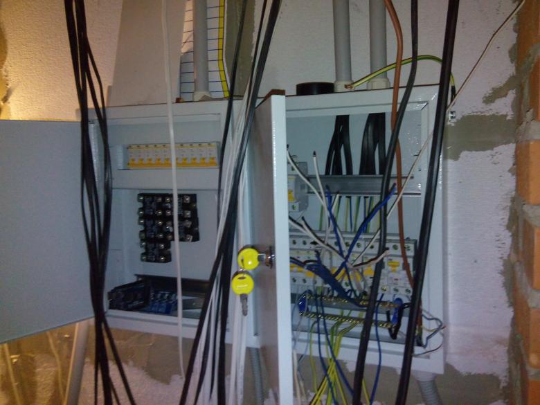

Ну вот, проложил 90% электропроводки:

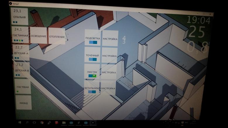

Пока работа идёт со скрипом, написал будуйщий скелет ПО управлением дома, для планшета, смарта, компа.
Пока запущен контроллер освещения (на меге, датчики движения, выключатели, твердотельные реле, обычные реле). Освещение 220В 1й этаж. Мансардный этаж будет 12ти вольтовый. Не хочу драйверы прятать за потолки, пусть живут у шкафа. По началу выключатели посадил на аналоговый вход, собрав делитель. Потом начался секс, т.к. дом в деревне, электропитание соответствующего качества, выкинул к чертям этот делитель спаял AH74HC165 на макетке, работает как часики, 16 выключателей + возможность увеличить.

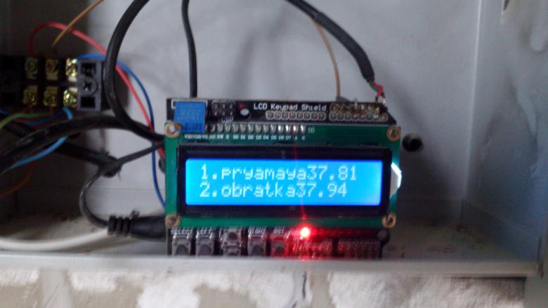

И контроллер отопления, (уно) контроль уличной температуры и в спальнях, гостинной, температура теплоносителя прямой и обратки. В первой версии ПО всё уже отображалось, не понравился интерфейс переписал. Думаю дождатся уже RS485 что бы с компом подружить.

Поделись програмкой плиз. Симпотичный скелет!!!
1
Помощь
Скетч в процессинге?
