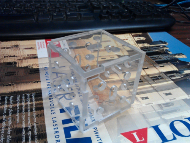

Игрушка для ребенка. Кубик
Решил сделать игрушку ребенку.
Куб. 6 сторон соответственно. в каждой по 4 светодиода, подключенных через полевой транзистор
также ик диод и ик фототранзистор в качестве датчика
смысл следующий. обрабатываем датчики. и при определенных условиях включаем нужную сторону или по кругу зажигаем светодиоды
если хватит места еще плата с mp3 плеером чтобы звуки воспроизводить
итого 24 светодиода, 6 датчиков. для каждой стороны своя плата. + плата управления+преобразователь+ литиевый аккумулятор = 8 плат. если плерр влезет получится 9 плат
предлагаю присоеденится по желанию. необходима помощь в алгоритмах. ведь будет срабатывание и на поверхность на которой лежит и на руки и тп. датчику пофигу
буду рад любым предложениям

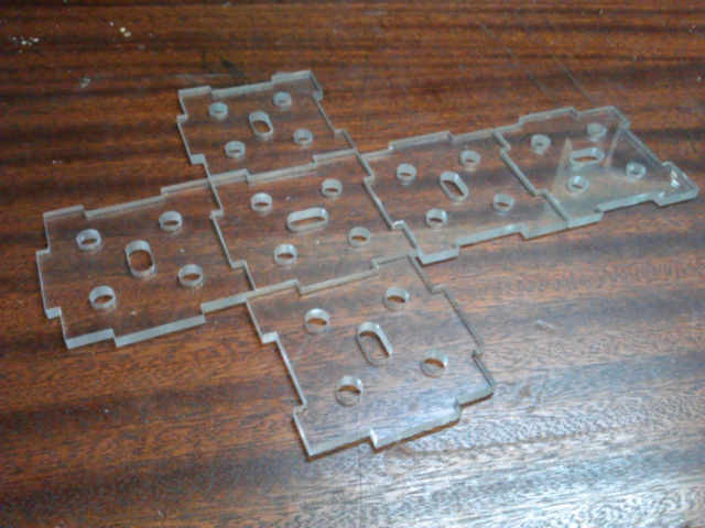

ну и фото. вырезали сегодня на станке
изнутри покрашу черным

и по поводу корпуса - а чего не вырезали сразу из непрозрачного пластика, цветного какого-нибудь, чтобы не красить изнутри?
красить нужно было чтобы свет одной стороны не светил на другие
да и непрозрачного пластика не было приемлемой толщины, а искать не хотелось. сделал из того что было
я покрасил. свет не распространяется равномерно, чтобы равномерно надо с торца засвечивать

какого размера кубик, а то по фото трудно оценить?
забыл написать
внутренний размер 50х50х50мм
наружний 58х58х58мм

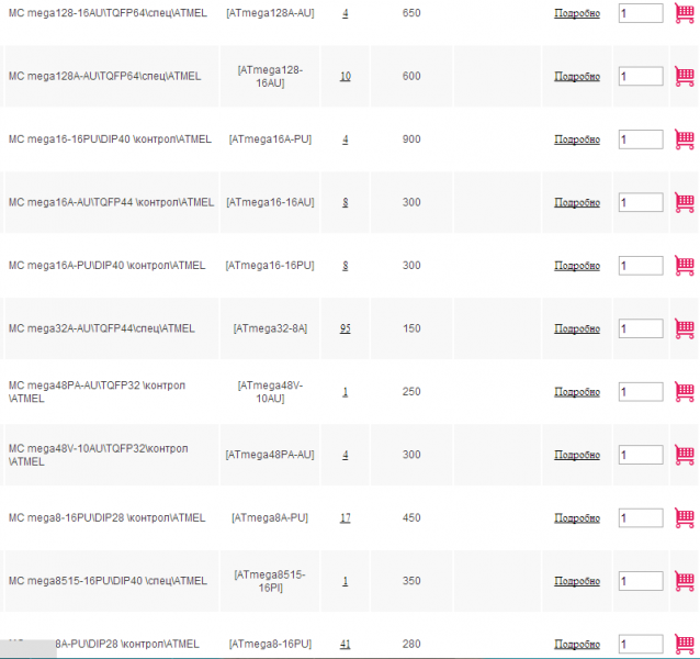

но они даже за мегу 88 в дип корпусе 600 рублей хотят. совсем обнаглели
Ох нифига себе... У нее что выводы платиновые? У нас за эти деньги можно Nano(клон) или Uno(клон), или Mini оригинал, или две Pro Mini (клон).
Ну вообщем понятно, вам лучше исходить из того что есть в наличии :)
Просто при следующих закупках стоит подумать "что лучше брать.."
Я, в свое время, тоже закупился Atmega8, про запас, и только много позже понял что это был "не самый оптимальный выбор".
при следующей закупке куплю 328. бывает острая необходимость
да у нас тоже можно купить. в митино все гораздо дешевле, но туда долго добираться. полтора часа в одну сторону
+ видно цены немного упали. а меги 88 вообще нет
328 вообще нет.
мега32а смд стоит 150 рублей (самое дешевое что есть)
а мега8а дип 280 рублей. где логика
мега16 в дип 900 рублей)))

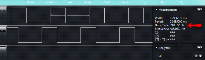

>Timer1.initialize(1000);
Я же говорил: "берите поменьше".
Ну давайте прикинем что у вас получилось. "Счетчик" будет тикать один раз в миллисекунду. Тикает он от 0 до 255. Значит "один оборот" происходит за 255ms. То есть, диод будет делать вкл/выкл 1000/255 ~=4 раза в секунду. Думаю такое мерцание на глаз не заметить может только слепой. У вас получился ШИМ с частотой ~4 герца. Дефолтный апаратный ШИМ, если память не изменяет, имеет частоту 497 Hz или 1 kHz (в зависимости от пина). Почувствуйте разницу.
for(byte i=0;i<TOTAL;i++){ if(pwm_cnt<levels[i]){ PORTB |= 1<<i; } else{ PORTB &= ~(1<<i); } }Кстати, для ускорения, можно состояние PORTB заранее расчитать. В момент установки levels[НОМЕР_КАНАЛ] делать перерасчет, массива, скажем port_states[]
Тогда сам обработчик, сократится до

Или не обламало. Вот при .initialize(8);
При уровне level=100. Тоесть яркость 100/255=0,39=39%
Иммем:
Верхняя пила - наш софтовый шим. Нижняя - аппартынй, через analogWrite(3,100)
