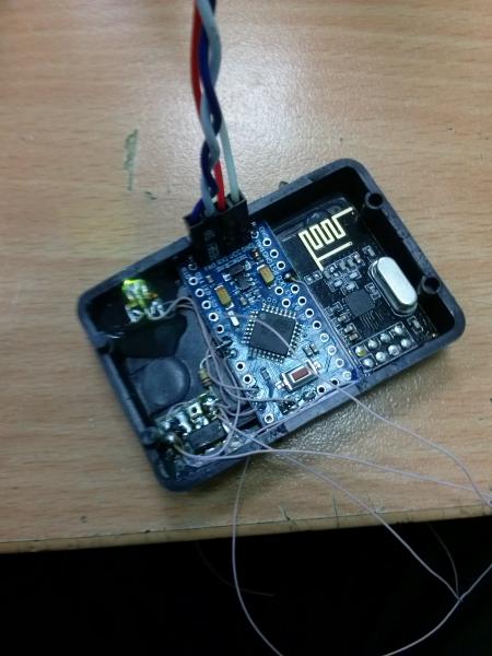

Захотелось как-то сделать устройство как в современных автомобилях(пока в определенной зоне нет радио ключа, багажник не откроешь или автомобиль не заведешь).
После просмотра кучи статей и постов, было собрано устройство по принципу роботы:
1. отправляем команду
2. идем спать для экономии аккумулятора
3. просыпаемся через некоторое время и идем к пункту №1

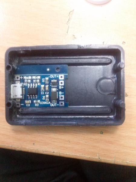

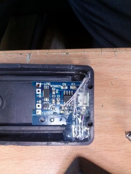

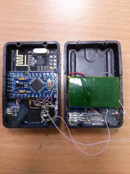

Далее устройство!

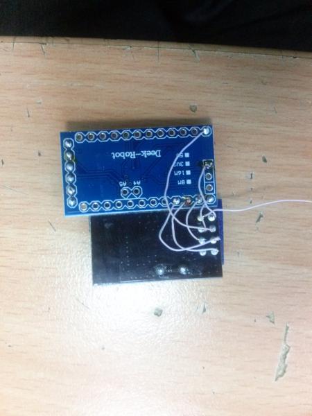

модуль зарядного + arduino Pro mini + NRF24L01i + кнопки, лампочки, аккумулятор.

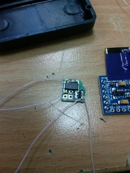

Это стабилизатор напряжения ams1117-3.3 с транзистором для подачи и отключения радио модуля.
Конечно радиомодуль можно и с ардуинки слать в сон, но этот вариант дает меньше енергопотребления.
Ардуинка просто выключает с 8-мой ногы высокий уровень (куда потключена База транзистора) и радиомодуль полностю обесточен.
было добавлено еще две кнопки для дополнительного функционала (открыть двери в гараж и т.д.)
не знаю как можно оптимизировать код!

P/S.
большое спасибо Dmitry OSIPOV
Вам интересен сам красивый код? У Вас не влазит на ардуину? Вы хотите замутить коммерческий проект?
В чем прикол оптимизации ради оптимизации?
хочу чтобы было грамотно, возможно чтото добавить
кое что изменил:
//Последний две кнопкой + показатель аккумулятора в V и %!!! #include <avr/sleep.h> #include <avr/power.h> #include <avr/wdt.h> #include <SPI.h> #include "RF24.h" int msg[2]; RF24 radio(9,10); const long InternalReferenceVoltage = 1115; //настройка показателей батареи const uint64_t pipes[2] = {0xF0F0F0F000LL, 0xF0F0F0F0FFLL}; extern volatile unsigned long timer0_millis; int buttonPin1 = 4; int buttonPin2 = 2; int buttonPin3 = 3; volatile int f_wdt=1; int r1=0; int i=0; int x=0; int led8 = 8; int led7 = 7; void(* resetFunc) (void) = 0; ISR(WDT_vect) { if(f_wdt == 0) { f_wdt=1; } else { Serial.println("WDT Overrun!!!"); } } void enterSleep(void) { attachInterrupt(1, wakeup,RISING); attachInterrupt(0, wakeup,RISING); set_sleep_mode(SLEEP_MODE_PWR_DOWN); sleep_enable(); sleep_mode(); sleep_disable(); power_all_enable(); } /*************************************************** * Name: setup * * Returns: Nothing. * * Parameters: None. * * Description: Setup for the serial comms and the * Watch dog timeout. * ***************************************************/ void setup(void) { pinMode(led8, OUTPUT); pinMode(led7, OUTPUT); pinMode(buttonPin1, INPUT); pinMode(buttonPin2, INPUT); pinMode(buttonPin3, INPUT); digitalWrite(led8, HIGH);// подаем питание на передатчик. delay(10); Serial.begin(115200); interrupts(); radio.begin(); radio.setDataRate(RF24_250KBPS); // Скорость передачи radio.setChannel(100); // Номер канала от 0 до 127 radio.setRetries(15,15); // Кол-во попыток и время между попытками radio.openWritingPipe(pipes[1]); // Открываем канал передачи radio.openReadingPipe(1, pipes[0]); // Открываем один из 6-ти каналов приема radio.startListening(); // Начинаем слушать эфир /*** Setup the WDT ***/ MCUSR &= ~(1<<WDRF); WDTCSR |= (1<<WDCE) | (1<<WDE); WDTCSR = 1<<WDP0 | 1<<WDP3; /* 8.0 seconds */ WDTCSR |= _BV(WDIE); } /*************************************************** * Name: enterSleep * * Returns: Nothing. * * Parameters: None. * * Description: Main application loop. * ***************************************************/ void wakeup() { detachInterrupt(0); resetFunc(); } void loop(void) { int vb = getBandgap (); // записываем в переменную vb значение замеренного напряжения с батарии if (vb>=100){ Serial.println("battery 100%"); } else{ Serial.print("battery "); Serial.print(vb); Serial.print("%"); Serial.println(" "); } if(f_wdt == 1){ delay(10); if (digitalRead(buttonPin1) == HIGH){ r1=0; while (r1<2){ //количество пропуска основного цыкла. msg[0] = 111; radio.stopListening(); radio.write(msg, 1); radio.startListening(); delay(10); Serial.println(msg[0]); r1++; delay(10); } if (digitalRead(buttonPin2) == HIGH){ msg[0] = 222; radio.stopListening(); radio.write(msg, 1); radio.startListening(); Serial.println(msg[0]); delay(10); digitalWrite(led7, HIGH); delay(100); digitalWrite(led7, LOW); delay(100); digitalWrite(led7, HIGH); delay(100); digitalWrite(led7, LOW); delay(100); digitalWrite(led7, HIGH); delay(100); digitalWrite(led7, LOW); } if (digitalRead(buttonPin3) == HIGH){ msg[0] = 123; radio.stopListening(); radio.write(msg, 1); radio.startListening(); Serial.println(msg[0]); delay(10); digitalWrite(led7, HIGH); delay(1000); digitalWrite(led7, LOW); } digitalWrite(led8, LOW);// выключаем передатчик. f_wdt = 0; /* Re-enter sleep mode. */ //enterSleep(); i=0; while (i<4){//количество пропуска основного цыкла. f_wdt = 0; enterSleep(); delay(10); i++; delay(10); } resetFunc();// перезагрузка. } else { Serial.println("Do nothing."); delay(10);/* Do nothing. */ } } } int getBandgap () { // REFS0 : Selects AVcc external reference // MUX3 MUX2 MUX1 : Selects 1.1V (VBG) ADMUX = _BV (REFS0) | _BV (MUX3) | _BV (MUX2) | _BV (MUX1); ADCSRA |= _BV( ADSC ); // start conversion while (ADCSRA & _BV (ADSC)) { } // wait for conversion to complete int volt = (((InternalReferenceVoltage * 1024) / ADC) + 5) / 10; int stoprocentov = 120; //остаток от max и min фккумулятора. int procent = (volt - 250); int results = ((procent*100)/stoprocentov); Serial.print(volt); Serial.print("mV"); Serial.println(" "); if (volt>=400){ Serial.println("battery charge"); } return results; } // end of getBandgapА можно мне чуток объяснить, этот блочок которые на фото, теперь нужно носить с собой?
а внутри авто получается лежит ардуино которая принимает и выполняет действия?
Этот блочок нужно носить с собой, а приемник делается по такой же схеме, только вместо кнопок и индикаторов подключается исполняющее устройство, так же требуется провести некоторые изменения в скетче Arduino.
Сейчас пытаюсь повторить Ваш проект, и вношу чуть измениний под себя и паралейно мысль не покидает...
а как же устроено в автомобилях с завода? видь там не блок и ключ с чипом,
удобней ключ, менее занимает...
Дело в том, что ключ машины имеет маленькие габариты из за сложности конструкции, идея такая же.
В некоторых используется тот же чип передачи как у меня, и батарейки используются мощнее..., может замечали, что батарейка в брелок идет на 12v 27A.
Ну это только в некоторых случаях.
нет, в руках не держал( незнаю...
а еще вопрос, есть ли защита от транслятора? (при момощи которого производят взлом)
Всё зависит от кода.
Нет такой защиты, которую нельзя взломать.
В абсолютных значениях такое утверждение верно. Однако, если защита не взламывается в разумные сроки или на ее взлом расходуются ресурсы превышающие стоимость взламываемого объекта, то такая защита может считаться условно-надежной.
Хорошей практикой было бы шифровать трафик, циркулирующий между разными частями системы безопасности, в условиях открытой среды. На сильные шифры у ардуины ресурсов не хватит, но и не сильно сложные алгоритмы порой вполне способны усложнить жизнь потенциальному злоумышленнику. Например, ксорить трафик последовательностью знаков после запятой небезызвестного числа Пи, начиная с некоего "отступа", выбираемого в сеансе установки связи.
Согласен, все зависит от алгоритма и кода.
Я собрал данное устройство как примитивный передатчик, который потребляет мало енергии и который в дальнейшем будет дорабатываться под конкретные нужды.

Сам задумался сделать подобный ключ в мастерскую, иногда подходишь к двери груженый .. нужно бросить все напол нарыть в кармане или в сумке связку ключей, хорошо если светло и видишь замочную скважину, а то бывает соседи выключат свет в коридоре и нужно еще до выключателя идти ....
Подумал о таком алгоритме.
Подхожу к двери , за дверью передатчик пускает посылки раз в секунду, как только в зоне появляется ключ, ключ откликается и шлет код, за дверью приемник ловит код и открывает дверь. Захожу раскладываю груз...... потом достаю ключ кидаю в ящик или на полку. На полке ИК (инфрокрасный передатчик/приемник и на ключе тоже передатчик/приемник, ИК передатчик настроен на расстояние максимум в один метр, т.е за дверь и за стены ИК ни как не попадает) в общем увидели они друг друга и "дверь" послала random() новый ключ на ключ, и записала его в EEPROM себе и на ключ.
Ну а если пропадает свет или все виснет, то уже придется доставать настоящий ключ.
Илья73, не хорошо засорять эфир постоянными посылками и небезопасно. По-моему, лучше так:
1. замок в основном молчит, только слушает эфир.
2. собираясь в мастерскую, включаете ключ
Около трехста пятидесяти байт в секунду может и хватить для каких-то приложений, но, в общем, скорость не ахти.
Замок шлет сиды. Эфир такое надругательство вполне вынесет ввиду крайне низкой мощности передатчика. Безопасность тут тоже никак пострадать не может, т.к. сиды это просто случайные цифры.
А приемник постоянно слушае, и жрет акумулятор...
По правильному стоит проверить что энергетически выгодней, что бы брелок постоянно эфир слушал и откликался на замок (т.е. приемник всегда что то потребляет, а МК спит) или брелок раз в 1-5 сек отправляет запрос в эфир, а остальное время спит (и МК и радио)...
Нет, не хватит моего ума на такое решение. Стал задумываться глубже, стали появляться вопросы все больше и больше. В течении дня бывает несколько раз выйти / зайти нужно, бывает подойду к двери а тут сосед на встречу зовет зайти в гости ....
В общем пока буду делать на кнопке открыть/закрыть. А ключ буду перезаписывать по ИК перед уходом из мастерской .
Чет я не пойму, зачем каждый раз ключ переписывать? Или ключом вы называете одноразовый пин для отпирания замка?
Да, каждый раз записывать новое число на ключ, хотя можно и не записывать, но появляются риски.
Это совершенное неудобно и первый, кто откажется от использования такого ключа, это его владелец. :)
Ну владелец наверно буду только я :) Согласен что не удобно, но стараюсь это неудобство минимизировать. Положить ключ напротив передатчика и что бы перезапись прошла автоматически по ИК. Пока в голову ни чего проще не приходит, а если приходит то на реализацию мозгов не хватает.

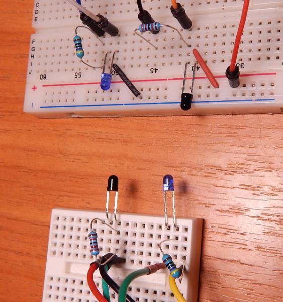

Пока на макетке собрал ИК передатчик/приемник погонял числа друг на друга, работает на расстоянии 5 см, если включить свет (лампу) на конструкцией то расстояние падает до 2 см, считаю вполне приемлемым.
a5021 , если есть альтернативные предложения то с радостью выслушаю. Только могу коечего не понять, так как сам любитель.
Реализаций шфрования "для бедных" может быть великое множество, и, как вариант, можно рассмотреть использование встроенного генератора псевдослучайных чисел для этих целей. Стандартная ардуиновская random() при каждом вызове возвращает случайное число, и вызвав ее десять раз подряд мы получим десять разных значений, которые хоть и будут выглядеть полностью случайными, но это только на первый взгляд. Если теперь нажать на ардуине кнопку резета, то перестартовавший скетч сгенерит эти десять чисел в точно такой же последовательности, как и в первый раз. Чтобы изменить вид этой последовательности следует задать начальное значение генератора случайных чисел посредством функции randomSeed(). При разных сидах (т.е. начальных значениях генератора) последовательности значений возвращаемых функцией random() будут тоже разными. Но ценность этой псевдо-случайности для нас в том, что задав одинаковый сид на приемнике и передатчике мы получим идентичные ключи шифрования (причем любой длины вплоть до бесконечной) на обоих устройствах. Рассмотрим схематично простейший алгоритм передачи шифрованной строки между передатчиком и приемником:
ардуино-замок: сочиняет случайный сид, который предполагается использовать обоими сторонами для инициализации randomSeed(), выдает его в эфир и ждет ответа;
seed = random(analogRead(0));
transmit(seed);
ардуино-ключ: принимает сид, инициализирует им генератор, потом последовательностью с random() ксорит сообщение и шлет замку.
seed = receive();
randomSeed(seed);
transmit(msg ^ random());
ардуино-замок: принимает шифрованное сообщение и тем сидом, который передавался в последний раз, опять инициализирует генератор случайных чисел и последовательностью с random() расксоривает сообщение до исходного вида и проверяет то ли это кодовое сообщение, по которому надо открывать дверь.
randomSeed(seed);
msg = receive();
msg = msg ^ random();
Тут еще есть смысл обратиться к "Security by obscurity", тобишь, начать темнить и гнать в эфир всякую пургу обеими сторонами вперемешку с реальными данными. Сделать все передачи в эфир переменной длины, где часть несет осмысленные данные, а остальное сплошной рандом.
Одновременно в эту пургу хорошо бы заложить повторяющийся в каждом сообщении совершенно левый кусок осмысленной информации , который легко ломается с использованием того же частотного метода (типа "ENTER ACCESS CODE:"). Тогда в замке можно будет слежение учинить, когда пионэры им начнут дверь ломать. :)
Вобщем, я тут себе экспромт позволил и выстругал почти что топором из замшелого пня некий скетч, где, как смог, попытался проиллюстрировать основную идею.
