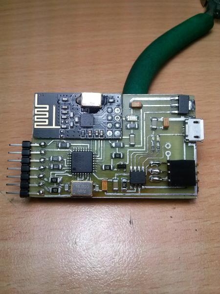

всё на одной плате

Меня ваша идея натолкнула на реализацию имобилайзера без заморочки c KeyLiq, ибо алгоритм жрет адски.
А вот работу с nrf24l01 я подправил под себя, у вас были неучтены аспекты спящего приема и пробуждения микроконтролера при поподании в зону приема. Ну и плюс управление мощностью сигнала.
Поделитесь опытом, и скетчем?
Я не с Ардуиной работаю. STM-F0
Но само построение и алгоритмы управления nrf24 библиотеки могу объяснить. Там много интересных функций есть.
Moгу даже Само описание либры перевести.
Было-бы очень интересно, особенно если не на ардуино.))

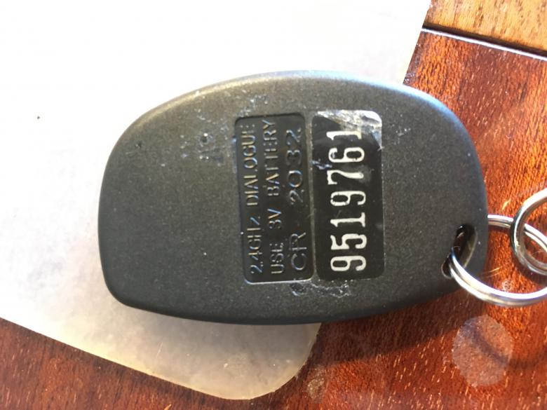

Может кто нибудь делал что нить с такими брелками?
