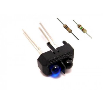

виков движка переворота можно использовать ик сенсоры- TCRT5000, но опять-же, нет знаний чтоб их прописаать в код.. :(
Там все просто: при "засветке" открывается транзисторная часть и либо появляется, либо исчезает напряжение - его меряем аналоговым пином. Только там расстояние срабатывания в районе одного сантиметра.
Не испытывал. Но мне кажется что delay(3600000) остановит контроллер на 2 часа не будет регулировки температуры и влажности. Я сам тоже жду детали. И думаю привязать к часам
// так вроде по правильней будет чуток, но насчот делая тоже сомнения были... мож и вправду всё замрёт... :( вместо delay() исполозвать millis() ? может поможет? int led3 = 3;// нагреватель vkl. int led4 = 4;//туманогенератор vkl. int led5 = 5; // motor vniz int led6 = 6; // motor vverh int swichPin1 = 14; // nizhnij koncevik TCRT5000 k analogovomu portu 0 int swichPin2 = 15; // verhnij koncevik k analogovomu portu nr 1... #include <DHT.h> #include <LiquidCrystal.h> #include <Wire.h> #include <OneWire.h> //PROPISHITE DS18S20 DATCHIK V KOD... ;) #define DHTPIN 1 // куда подключен термодатчик #define DHTTYPE DHT11 // DHT 11 используемый термодатчик #define ONE_WIRE_BUS 2 //kuda podkljuchen DS18S20 Temperature chip OneWire oneWire(ONE_WIRE_BUS); DHT dht(DHTPIN, DHTTYPE); OneWire ds(2); //DS18S20 Temperature chip k portu 2 LiquidCrystal lcd(8, 9, 10, 11, 12, 13); void setup() { Serial.begin(9600); dht.begin(); while (!Serial) ; // wait for serial delay(200); pinMode(led3, OUTPUT);// сигнал нагрева pinMode(led4,OUTPUT);//сигнал туманогенератора pinMode(led5, OUTPUT);// signal motoru vniz pinMode(led6, OUTPUT);// signal motoru vverh pinMode(swichPin1, INPUT);// signal ot nizhnego koncevika pinMode(swichPin2, INPUT); // signal ot verhnego koncevika Serial.println("DHT11 Read Test"); Serial.println("-------------------"); lcd.begin(16, 2); // печатаем первую строку lcd.print("Inkubator" ); lcd.setCursor(1, 1); delay(500); // печатаем вторую строку lcd.print("tamerlan-1"); delay(500); } //********************************klimatkontrolj*************** void loop() { float h = dht.readHumidity();//обозначение влажности float t = dht.readTemperature(); //обозначение температуры if (t<38)//условия терморегуляции { digitalWrite(led3,HIGH); Serial.print("Vkluchen nagrev!!");//вывод инфо состояния lcd.setCursor(15, 0); lcd.print("^");//вывод инфо состояния на LCD //delay (500); } else { digitalWrite(led3,LOW); Serial.print("Temp ok ");//вывод инфо состояния lcd.setCursor(15, 0); lcd.print("~");//вывод инфо на LCD } if (h<60)//условия терморегуляции { digitalWrite(led4,HIGH); Serial.print("Vkluchen tuman!!");//вывод инфо состояния lcd.setCursor(14, 0); lcd.print("#");//вывод инфо состояния на LCD //delay (500); } else { digitalWrite(led4,LOW); Serial.print("Vlazhnost ok ");//вывод инфо состояния lcd.setCursor(14, 0); lcd.print("~");//вывод инфо состояния } //***********************************perevorot************************* if (digitalRead(swichPin1) == LOW);// PROVERITJ KOMANDU.......... proveritj, net li signala ot nizhnego koncevika { digitalWrite(led5, HIGH); // motor vkljuchaet na spusk } if (digitalRead(swichPin1) == HIGH); { digitalWrite(led5, LOW);// ostonavlivaet spusk delay(3600000); //pauza 2 chasa digitalWrite(led6, HIGH); // motor podnimaet } if (digitalRead(swichPin2) == HIGH);// verhnij koncevik.............. { digitalWrite(led6, LOW);// ostonavlivaet podjom delay(3600000);// pauza 2 chasa } }виков движка переворота можно использовать ик сенсоры- TCRT5000, но опять-же, нет знаний чтоб их прописаать в код.. :(
в курсе... ;) транзисторы BC547 подойдут?
Куда-нибудь - точно подойдут. Вы куда их планируете использовать?
С ик сенсором.. с сенсора слабый ток идёт, даже диод еле горит.. думал сигнал с сенсора на базу транзистора пустить а коллетор и еммитер 5в уже подключалиб к релюшке..
У меня на тестовом образце ток порядка 10 миллиампер. При наличии в схеме ардуино - какой смысл заводить сигнал сразу на реле?
Хмм.. сразу на реле, чуток в другом проекте.. ;) не проверял тестером, он полетел после ремонта микроволновки... ;) а по свечению диода на глаз, показалось что маловато напряжение.. ;)
