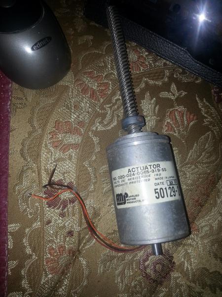

ето вы походу о подключении питания, но там 4 провода, подавал 12в постоянного тока, он лишь дёргался... схож с шаговиком по поведению, вот и как таким управлять? ;)
Ну скорее всего шаговик и есть. Покрутите за вал. У шагового будут шаги пальцами ощущаться. Вам не понятна программная или аппаратная часть управления шаговым двигателем? И назовите его модель.
ось крутится свободно, нет увеличения сопротивления при замыкании контактов(как у шаговиков), даташит нигде не нашёл, мутант какой-то попался.. ;) 4 PIN...
MADE IN JAPAN NO. 020-024-0045-319-SS
24 VOLTS, 19 OHM RESISTANCE, 50129-2, Applied Motion Products, INC.
Ну, трудно что-то сказать наверняка. Может асинхронник трехфазный, с обмотками звездой. Может однофазный с пусковой обмоткой, может просто две обмотки для разных оборотов.Может постоянного тока с внешним возбуждением. Может сельсин. Может там геркон для измерения оборотов... разберите его чтоль.

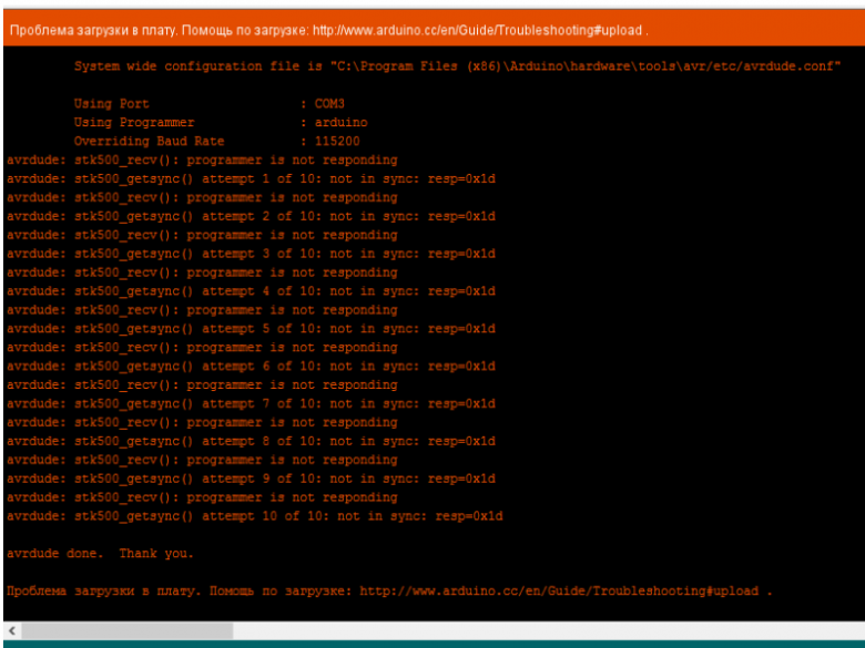

Здравствуйте ребята,, уже третий день я стараюсь собрат инкубатор под управлением Ардуино Уно,но с программированием не очень справляюсь,, и увидел ваш проект,,, помогите пожалусто собират, я применяю ,,Ардуино уно р3,, ,,Arduino LCD Keypad Shield ,, и ,, ДХТ-11,, датчик ,, подскажите пожалуйста коды для ардуино

Не отвечает Ваша Дуська на звонок. Может порт не тот, может драйвер не тот, может плата Ардуино не та выбрана, может загрузчик затерт программатором. Если Про Мини, то может быть еще провода от конвертера не так подключены. А может она совсем того, померла.

откопал вот такой актуатор (возможно подойдёт для переворота), 24в, 19ом, 4пин... какой контроллер посоветуете?
Он AC или DC? На постоянку MOSFET, на переменку симистор или твердотельные реле на что угодно. Да хоть и обычные реле, поворот же не часто происходит. На моих раз в 2 часа. Чаще чем раз в час не делают и считается вредным. Я не проверял лично, но солидарен.
http://gridchoice.com/catalog/used-actuator-motor-501292-p-5197.html
типичный шаговик от стрых флоппи дисков, были такие диски в виде больших конвертов в 80-х
управлять двойным Н мостом, таким например
http://ru.aliexpress.com/item/New-Dual-H-Bridge-DC-Stepper-Motor-Drive-C...

Здрастуйте у мене така проблемка я новичок допоможіть ісправити ошипку.
