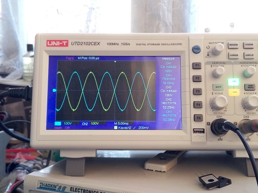

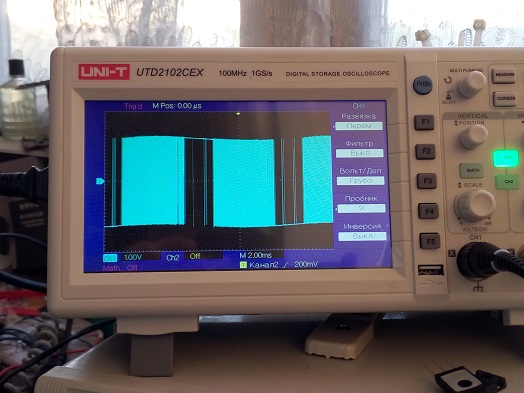

это после фильтра
это до фильтра

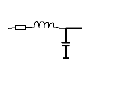

филтр RLC 100ом 100мн 1мкф
извените за корявки не подрукой нужного совта но обещаю исправиться
сигнал на 11 и 3 ноге сдвинуты на 180' сдвиг нужен для откытия ключей

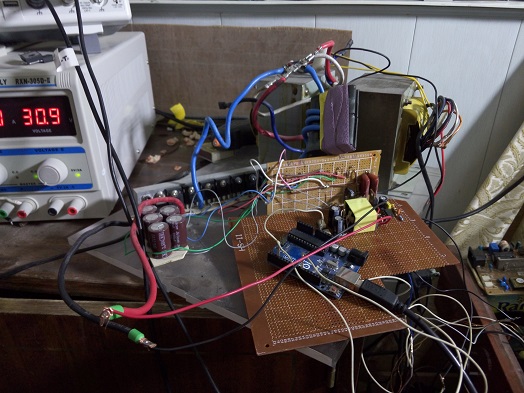

фото приложи если у тебя уже 1500вт прокачивает
для раскачки я использую tlp250
на 5000вт транформатор мотаю а полюзуюсь двумя одинаковыми 1300вт тр-ми
за tlp250 спасибо. удобная микруха

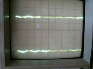

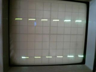

Что я делаю не так?
Взял ваш код
int ku=0 ; float F1=0 ; float F2=0 ; float ifl=0; int FI1[260] ; int FI2[260] ; int i=0 ; int iT= 256 ; int sence =0; unsigned long currentTime; unsigned long loopTime; //******************************************************************** void setup() { pinMode (sence, INPUT); // 0 нога pinMode(8, OUTPUT); // 8 нога digitalWrite(8, LOW); Serial.begin(9600) ; while (i<iT) { ifl=float(i)/iT ; F1=sin(6.28*ifl) ; FI1[i]=int(256*(F1+1)/2) ; F2=sin(6.28*ifl+(6.26/2)) ; FI2[i]=int(256*(F2+1)/2) ; Serial.print("FI1=") ;Serial.print(FI1[i]) ; Serial.print("FI2=") ;Serial.print(FI2[i]) ; i=i+1 ; currentTime = micros(); // считываем время, прошедшее с момента запуска программы loopTime = currentTime; } TCCR2B = TCCR2B & 0b11111000 | 1;//частота ШИМ 31000Гц pinMode(11, OUTPUT); //выход ШИМ для тестирования частотомера // 11 нога analogWrite(11, 20); //Запустить ШИМ } //******************************************************************** void loop() { currentTime = micros(); if(currentTime >= (loopTime + 70)){ if (ku>255) ku=0 ; analogWrite(11, FI1[ku]); //Запустить ШИМ // 11 нога analogWrite(3, FI2[ku]); //Запустить ШИМ // 3 нога ku=ku+1 ; loopTime = currentTime; } }взял классику
получил согласно коду
0 нога
3 нога
8 нога
11 нога

я невижу что увас там в щупе зажато схему фильтра с номиналоми я давал выше, с ними он дает синус и при подключении к силовым ключам и повышающему трансу (на железе) к выходной обмотке паралельно подключается кодер 2мкф с нужным запасом по напряжению и получаем такуюже картинку как с фильтром и 250в дейсвующего напряжения. Но над сквозняком придется поработать.
такие заморочки нужны для дома который находится в месности куда нельзя подвести комуникации уних есть акумуляторы(3000Ач) и солнечные батареи сумарной мощностью в 2500вт в доме кондиционер, кател, глубиный насос ну и конечно сам дом.
уних был 3000вт инвертор но он не выдержал и пыхнул, и выгорела плата с мк так что он востановлению не подлежит, а более 3000вт инверторы целесообразно делать на 48в но у них система на 24в и переделовать ее вылетит в копейку поэтому делаем инвертор.
