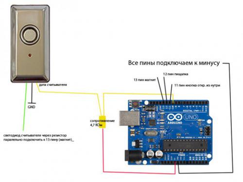

Добрый вечер ! подскажите как добавить пищалку как у домофона чтоб при открытии был сигнал на то время как будет открыта дверь. Спасибо.

схему подключения пищалки и замка нарисуйте, как подключенно, через реле или напрямую

к 10 пину подключен считыватель ключей таблеток
к 13 пину подключен (пока обычный светодиод)
к 12 пину подключена пищалка
в общем то вот пока вуся схема, считыватель срабатывает отключает питание на 13 пине на 3 секунды.

все заработало:
#include <OneWire.h> #define TIME_PERIOD_BUZZER 200 //переодичность включения\выключения пищалки #define TIME_PERIOD_DOOR 3000 // сколько будет открыта дверь #define DOOR 13 // зададим пин для двери #define BUZZER 12 // зададим пин для звонка #define BUTTON 11// зададим пин для кнопки unsigned long time_door = 0; unsigned long time_buzzer = 0; boolean flag_buzzer = 0; boolean flag_door = 0; byte key[8] = {0x1, 0xCC, 0x1D, 0xF0, 0x9, 0x0, 0x0, 0xB0}; // ключ byte addr[8]; byte val = 0; OneWire ds(10); void setup(void) { pinMode(DOOR, OUTPUT); digitalWrite(DOOR, HIGH); pinMode(BUZZER, OUTPUT); digitalWrite(BUZZER, LOW); pinMode(BUTTON, INPUT); digitalWrite(BUTTON, HIGH); } void loop(void) { if (ds.search(addr)) { for (byte i = 0; i < 8; i++) if (addr[i] == key[i]) val++; if (val == 8) { open_door();//вынесли этот фрагмент в отдельную функцию } ds.reset_search(); } door(); //функция двери if (flag_door == 1) //если дверь еще открыта значит будем пищать { buzzer(); // функция пищалки } else if (flag_door == 0) // иначе если дверь уже закрылась то: { digitalWrite(BUZZER, LOW); // выключаем пищалку и больше не пищим пока дверь не откроется flag_buzzer = 0; // запоминаем что пищалка выключена } /* милисекунды в ардуино обнуляются каждые 49 суток для того чтобы в случае если включенное состояние замка небыло еще 49 суток нужно обнулить и время отсчета, при этом пищать buzzer либо открыта дверь будет вдвое больше обычного что не кретично.*/ if (millis() < time_door) { time_door = 0; time_buzzer = 0; } //тут запишем что если нажали на кнопку - выполним функцию открытия двери if (digitalRead(BUTTON) == 0) //если нажал на кнопку { open_door();//функция открытия двери } } void door() { if (millis() >= time_door + TIME_PERIOD_DOOR) //если прошло время которое задавали для двери { digitalWrite(DOOR, HIGH); //то закрываем ее flag_door = 0; // и запоминаем что она закрыта } } void buzzer() { if ((millis() >= time_buzzer + TIME_PERIOD_BUZZER) && (flag_buzzer == 1))//если прошло время которое задавали для пищалки и она включена { digitalWrite(BUZZER, LOW); //мы ее выключаем time_buzzer = millis(); //запоминаем время когда выключили flag_buzzer = 0; //запоминаем что она выключена } else if ((millis() >= time_buzzer + TIME_PERIOD_BUZZER) && (flag_buzzer == 0)) //если прошло время которое задавали для пищалки и она выключена { digitalWrite(BUZZER, HIGH); //то включаем ее time_buzzer = millis(); //запоминаем время выключение пищалки flag_buzzer = 1; // запоминаем что она выключина } } void open_door()//функция открытия двери { time_buzzer = millis(); //зададим отсчет времени для пищалки time_door = millis(); //зададим отсчет времени для двери digitalWrite(BUZZER, HIGH);//включаем пищалку digitalWrite(DOOR, LOW);//открываем дверь flag_buzzer = 1;//устанавливаем флаг что пищалка включена flag_door = 1;//устанавливаем флаг что дверь открыта }ДА!!! теперь все работает! Вот и готовый замок на электромагните. Может быть кому то и пригодится тоже .
Особая благодарность в помощи d13lider .
Вот картинка со схемой подключения (вроде нарисовал понятно)
Так же версия скетча который работает.
#include <OneWire.h> #define TIME_PERIOD_BUZZER 200 //переодичность включения\выключения пищалки #define TIME_PERIOD_DOOR 3000 // сколько будет открыта дверь #define DOOR 13 // зададим пин для двери #define BUZZER 12 // зададим пин для звонка #define BUTTON 11// зададим пин для кнопки unsigned long time_door = 0; unsigned long time_buzzer = 0; boolean flag_buzzer = 0; boolean flag_door = 0; byte key[8] = {0x1, 0xCC, 0x1D, 0xF0, 0x9, 0x0, 0x0, 0xB0}; // ключ byte addr[8]; byte val = 0; OneWire ds(10); void setup(void) { pinMode(DOOR, OUTPUT); digitalWrite(DOOR, HIGH); pinMode(BUZZER, OUTPUT); digitalWrite(BUZZER, LOW); pinMode(BUTTON, INPUT); digitalWrite(BUTTON, HIGH); } void loop(void) { if (ds.search(addr)) { for (byte i = 0; i < 8; i++) if (addr[i] == key[i]) val++; if (val == 8) { open_door();//вынесли этот фрагмент в отдельную функцию } ds.reset_search(); } door(); //функция двери if (flag_door == 1) //если дверь еще открыта значит будем пищать { buzzer(); // функция пищалки } else if (flag_door == 0) // иначе если дверь уже закрылась то: { digitalWrite(BUZZER, LOW); // выключаем пищалку и больше не пищим пока дверь не откроется flag_buzzer = 0; // запоминаем что пищалка выключена } /* милисекунды в ардуино обнуляются каждые 49 суток для того чтобы в случае если включенное состояние замка небыло еще 49 суток нужно обнулить и время отсчета, при этом пищать buzzer либо открыта дверь будет вдвое больше обычного что не кретично.*/ if (millis() < time_door) { time_door = 0; time_buzzer = 0; } //тут запишем что если нажали на кнопку - выполним функцию открытия двери if (digitalRead(BUTTON) == 0) //если нажал на кнопку { open_door();//функция открытия двери } } void door() { if (millis() >= time_door + TIME_PERIOD_DOOR) //если прошло время которое задавали для двери { digitalWrite(DOOR, HIGH); //то закрываем ее flag_door = 0; // и запоминаем что она закрыта } } void buzzer() { if ((millis() >= time_buzzer + TIME_PERIOD_BUZZER) && (flag_buzzer == 1))//если прошло время которое задавали для пищалки и она включена { digitalWrite(BUZZER, LOW); //мы ее выключаем time_buzzer = millis(); //запоминаем время когда выключили flag_buzzer = 0; //запоминаем что она выключена } else if ((millis() >= time_buzzer + TIME_PERIOD_BUZZER) && (flag_buzzer == 0)) //если прошло время которое задавали для пищалки и она выключена { digitalWrite(BUZZER, HIGH); //то включаем ее time_buzzer = millis(); //запоминаем время выключение пищалки flag_buzzer = 1; // запоминаем что она выключина } } void open_door()//функция открытия двери { time_buzzer = millis(); //зададим отсчет времени для пищалки time_door = millis(); //зададим отсчет времени для двери digitalWrite(BUZZER, HIGH);//включаем пищалку digitalWrite(DOOR, LOW);//открываем дверь flag_buzzer = 1;//устанавливаем флаг что пищалка включена flag_door = 1;//устанавливаем флаг что дверь открыта }Доброго времени суток. А подскажите как сюда прописать еще пару ключей? Замок собрал на замену почившему ВИЗИТУ, работает прекрасно. Вот ключи не могу добавить.
