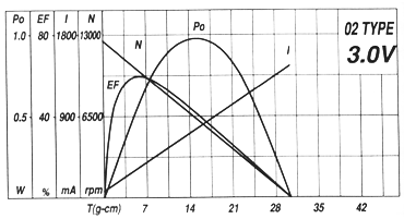

Механическая характеристика (зависимость скорости вращения от нагрузки на валу) у такого мотора - линейна и нам достаточно знать только 2 краевые точки про мотор чтобы решить подходит или куда (типовые кривые коллекторного мотора на пост. магнитах):
1. скорость вращения на холостом ходу (нагрузка == 0) и
2. останавливающий момент нагрузки (максимальный момент, скорость вращения == 0) при одном и том же заданном напряжении на моторе.
Впрочем, последнее условие не обязательно, поскольку скорость холостого хода и максимальный момент, оба вместе также линейно зависят от поданного напряжения. Также как и потребляемый ток линейно (см. формулу выше) выдает момент на валу. Итоговая механическая мощность на валу (произведение скорости на момент) редко превышает 2-3вт для мотора "DC-130" .. в общем-то не удивительно, если помнить что ток мотора ограничен температурой якоря, магнитной системы и .. щеточно-коллекторным узлом. Последний вообще "рассчитан" на токи в 0.5А .. всего и кратковременные пусковые токи в пределах 1А.
Из графиков:
1. Макс. мех. мощность - ровно посередине на 50% скорости и 50% нагрузки.
2. Макс. КПД примерно на 1/8-1/6 от макс. нагрузки и очень редко превышает 50-60%..
Итого: можем иметь "быстрый но чахлый" или "медленный но сильный(относительно)" микромоторчик. При этом, оборотистость мотора может достигаться как уменьшением магнитного потока (слабее магниты), так и уменьшением количества витков обмотки (снижением индуктивности) и обратно: "сильный" мотор должен иметь или сильную магнитную систему или большой ток, но тут надо помнить про ограничение щеточно-коллекторного узла. Отсюда - хороший мотор это тот, который имеет сильную магнитную систему.

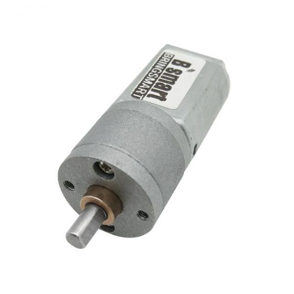

В ардуино тележках кроме DC-130 моторов (у них много разных названий, габарит конструктива одинаков: 15х20х30мм, выходной вал 2мм с типовым выносом на 9мм) пользуются моторы ещё меньше:
В целом, N20 имеет также много модификаций и считается "2-граммовым" моторчиком. То есть типовой максимальный момент на валу - 2гр*см. Часто также может иметь "strong magnets" и даже "NeFeB" - ниодимовые магниты! С последними моторчик перестает быть "малоинтересным", но купить такой мне пока не довелось. Есть поставщики, которые предлагают в корзину моторы "на выбор" с передаточным числом и напряжением, но могут "перепутать" и выслать вместо заказанного 6в и 1:300, 3в и 1:600. При повышенном питании, результат будет одинаков кроме .. срока службы (повышенные токи).
Как отличить? Моторы на 6в имеют сопротивление в районе 15-16 ом, а моторы на 12в так даже и под 30-32ома. Поскольку мне вместо 6в 1:300 моторчика выслали и вовсе 1.5 вольтовый (R=4ома), то могу только предположить что мотор на 3в надо ожидать с сопротивлением около 8 ом. Но это не точно..

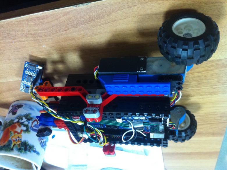

Мой первый опыт самопального редуктора начинался с .. червячной передачи. Причина - банальна: это самый компактный редуктор, а вот про его недостаток я подзабыл за столько времени:
На втором фото - результат самоторможения и прикладывания детских ручек. Куда делся червяк с мотора тогда так и не нашли.. :)
Именно к этим мотор-редукторам, дитенок перемотал 2 мотора саморучно, в свои 9 лет. Тут же и был выявлен их недостаток - крайне низкое КПД, при попытке сделать Лего-кран. мотор-редуктор поднимал вес только вполовину от расчетного!

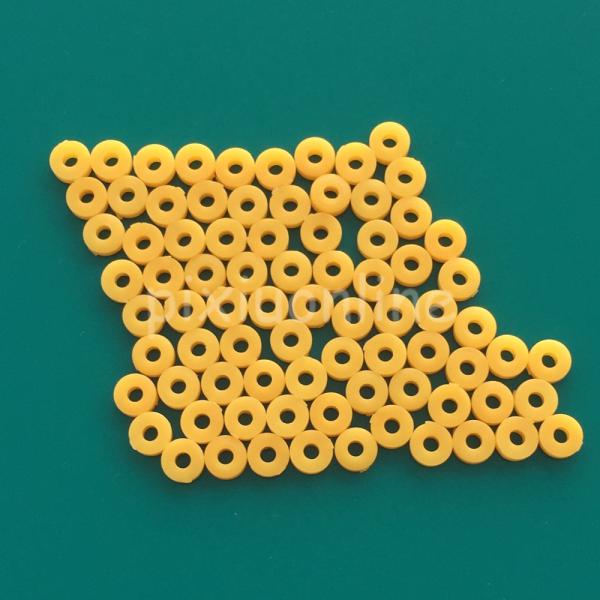

Следующий этап, исправление ошибок, классический редуктор на базе обычных сдвоенных шестеренок. Поскольку выходная шестерня имеет существенный диаметр, пришлось ставить паразитную шестерню на ось, закрепленную только одним концом:
Мотор-редуктор тут имел отношение 72:1, что оказалось более чем достаточным, чтобы выламывать паразитную шестеренку из своего крепления, как мы ни старались. Учли ..

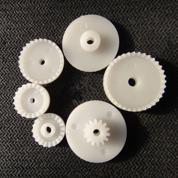

Самопальное изготовление редукторов к моторам
ничего невозможного не представляет, особенно для шестеренок с модулем 0.5 - расстояние между осями равно сумме зубьев обоих шестерен поделенное на 4 (2 шестеренки и 2 = 1/модуль) .. ПЛЮС 0.1мм. для снижения трения между шестеренками. Последнее особенно относится к варианту зацепления с участием мелких шестерен на 8,9 и 10 зубьев (подрезание зуба). Для шестеренок >14 зубьев увеличивать расчетное расстояние не обязательно. Оно приведет только к росту люфта.
В качестве элементов редуктора применяем:
Стенки редуктора. Там же, на Али есть тонкий ABS пластик в листах вплоть до 0.8мм (самое то), но мы пошли другим путем: используем старые CD и DVD диски, снимая с них канцерялским ножом (достаточно аккуратно поддеть!) метализацию в виде алюминиевой пленки. Получаем в итоге прозрачные стенки толщиной 1.0 - 1.2мм. Есть вариации дисков, которые неплохо режутся обыкновенными ножницами после нанесения линий реза .. тем же канцелярским ножом.
Недостаток пластика от CD и DVD дисков: если существуют внутренние напряжения или деталь (ось) в отверстие встает с натягом, то со временем такое издели трескается и крошится. Лечится свободной посадкой + наклейкой фиксирующих шайб (фото выше) для осей или подклейкой второго слоя из этого же пластика.
Как вариант дешевого и быстрого прототипирования или если надо обеспечить толщину стенки 0.5мм и меньше используем .. детский картон и листы офисной бумаги типа "Снегурочка". И то и другое пропитывается цианакрилатом, сушится, клеится в несколько слоев если требуется и .. получается практически пластмассовая деталька, которая легко окрашивается акрилом позже.
Ещё как материал применяется вспененный пластик 2 и 4мм толщиной. Это если надо попасть в размер лего-деталек.
Все что у нас делается с применением клея - везде используется цианакрилат (клей "секунда").

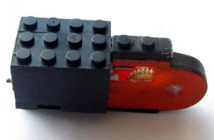

Постановка задачи. Редуктор "Ардуино как Лего" со сменным набором шестеренок и энкодером в размере 24х24х88мм включая соединительные элементы Лего - "аналог большой EV3 мотор" своими руками: и меньше, и лучше, и удобней ... и не надо выбирать 2 из трех. :)
По схеме редуктора останавливаемся на обычном редукторе с коронной передачей и 4-я ступенями на 2-х осях (а-ля "желтый редуктор") с паразитной шестерней для выноса оси мотора в нужное для Лего место. Из имеющихся в продаже шестеренок, например тут Шестеренки и мн. другое выбираем межосевое расстояние для наших осей в 40 зубьев, что дает нам пары 30-10, 28-12, 26-14, 24-16, 22-18. Коронные шестеренки есть от С202A до С36102BQ, но нам интересны только с постфиксом "Q" и не больше чем на 32 зуба. Большие не влезут в межосевое расстояние в 40 зубьев. Входная шестеренка двигателя получается только одна на 8 зубьев, большие не влезают в высоту коронной шестерни и будут цепляться за 4-ю шестерню редукторая, начиная счет с моторной.
Выходную ось отодвигает на 64 зуба - это кратно лего размерам и позволяет варьировать положение выходной оси как соосно мотору, так и с поворотом на 90*.
Соответственно, имеем: С20-32 / 8 - первая передача двигатель - коронная шестерня, 30/10 - вторая передача, 30/10-22/18 третья и 10/30/34 - четвертая передача с ппаразитной 30 зубой шестерней. Итого, имеем 5 зацеплений с мин. КПД 0.95, что дает ожидаемое КПД редуктора в 0.95^5 * 100% = 77,4%, с учетом самодельности изготовления можно откинуть ещё 10% = 77,4*0,9 = около 70%, что не так уж и плохо.
Недостающие BQ коронные шестеренки изготавливаем самостоятельно, отрезая 10 зубый хвостик от обычной и подклеивая его с другой стороны через шайбу 2мм цианакрилатом. Получаем весь ряд: 20-22-24-26-28-30-32 коронных шестеренок "Q". Для большей прочности, можно брать шестеренки с диаметром оси в 2.5-3мм, и подклеивать на тонкую втулку (подходит от ушных палочек) с последующим рассверливанием до "свободной посадки" сверлом 2.1мм. Люфт больше, но вполне терпим.
В результате имеем мин. передаточное число 20/8 * 30/10 * 22/18 * 34/10 = 31,2 и максимальное = 32/8 * 30/10 * 30/10 *34/10 = 122,4. Перекрытие в 4 раза. При этом нам потребуются коронные шестерни C20102BQ .. C32102BQ и комплект из 30102B, 30122B, 30142B, 30162B, 30182B совмещаемый с комплектом 30102В, 28102В, 26102В, 24102В, 22102В.
Все это находится на Али. И если сдвоенные шестерни со вторым зубом на 10 - найти легко, то вот набор одной большой шестерни с разными мелкими - посложнее, но как раз для 30 зубого варианта он собираем. В общем-то это и явилось основной причиной выбора межосевого расстояния в 40 зубьев. Найти подходящий комплект шестеренок для другого варианта - много сложнее. В желтом редукторе, к сожалению это расстояние равно 44 зуба, что сильно снижает его привлекательность как варианта "со сменным набором шестеренок".
Самое крутое перекрытие по передаточному числу получается с межосевым расстоянием в 50зубьев (42 шестерня ещё условно допустима для ширины корпуса в 24мм), но подобрать комплекты мне не удалось. Ещё как вариант: можно выходную шестерню цеплять сразу к меньшей части третьей шестеренки, оставляя 4-ю и паразитную шестерни для энкодера. В этом случае, сам редуктор будет 3-х ступенчатым с минимальным передаточным числом .. около 9, но их тогда надо "несколько" для смены передаточного числа.
Дальнейший рост перекрытия можно обеспечить уменьшением толщины стенок корпуса до 1-2мм (тут я остановился на 4мм - минимальная толщина лего деталек) и добавлением в набор 8 зубых сдвоенных шестеренок: 32082В. Ещё имеем возможность поиграть с паразитной шестеренкой с заменой ее на 28 или 32 зуба. Соответственно, второй комплект потребуется или на 8 (что часто в наличии) или на 12 зубьев (что гораздо реже).
Паразитная и выходная шестеренки для передачи крутящего момента И уменьшения потерь в редукторе (тонкие шестеренки болтаются поперек оси) клеим из двух одинаковых шестеренок, доводя их толщину до 3мм (стандартный венец - 1.5мм) всё тем же цианакрилатом, стараясь не заливать зубья клеем (чистить потом долго и нудно).
Изготовление выходной оси под Лего. Мы используем для этого крестовые втулки 8мм по 3шт на ось (цена 1шт около рубля), с которых срезаются бортики, далее одеваем их на лего ось и втыкаем в PF Large или PF XL или в EV3 мотор и .. обтачиваем их вместе, до диаметра 5.4мм, заодно убирая все неровности наждачной шкуркой номером 80 - 120 - 240. Затем, не снимая с оси обклеиваем 1 оборотом офисной бумаги "Снегурочка" на цианакрилате. Операция требует аккуратности - надо не приклеить будущую ось к лего оси, но при этом в достаточной степени пропитать бумажку клеем. Подклеиваем хвостик, мажем остальную часть клеем, ждем когда пропитается, удаляем излишек и только потом .. оборачиваем вокруг втулок. В итоге получается ось с наружным диаметром 5.8мм и внутренним крестовым зацеплением лего.
Для посадки выходной шестерни на эту ось её предварительно рассверливаем до 5.5мм (есть такое сверло), доводим надфилем до 5.8мм, тщательно следя (наклейка защитной шайбы Двн 6.0) за центровкой. Затем мы используем шестерню от лазерного принтера с внутренним диаметром 6мм для точного позиционирования выходной шестеренки на оси в поперечном направлении: одеваем ее как кондуктор на эту ось, прижимаем к ней шестеренку и подклеиваем цианакрилатом к оси "чуть-чуть". Снимаем кондуктор и оборачиваем ось все той же офисной бумагой на цианакрилате вплотную к выходной шестеренке, создавая тем самым "опорную стенку". Со второй стороны - аналогично, но если она близко к краю, то обходимся .. х/б ниткой.
Энкодер взят от Downsol моторов с энкодером в задней части. Он содержит 32 сектора, имеем 15мм в диаметре, что дает 64 замера на оборот. Энкодер сажается втугую на вторую от мотора ось, на которой также туго сидит паразитная шестерня. Сама ось крепится в редуктор на пластмассовые подшипники (фото есть выше) и свободно в них вращается.
Энкодер и его диск крепятся с "нижней стороны редуктора, для этого шайбу подшипника приходится подрезать с дальней стороны от мотора. Влезает прямо "впритык", почти..
работа энкодера с паразитной шестерни дает независимость замера и улучшение углового разрешения энкодера в 34/30 раз или около 6* выходной оси на щелчок независимо от передаточного числа. При сменной паразитной шестерне будем иметь 36/28 водном из вариантов. Все равно точность отсчета останется около 6* на щелчок. Это хуже чем EV3, но лучше чем ничего.
Толщина стенок корпуса от 2 до 4мм, что позволяет часть стенок выполнить из .. лего деталек, решив тем самым вопрос о лего-креплениях, не выходящих за габарит мотор-редуктора. К сожалению, именно это исключает изготовление корпуса на 3D-принтерах..
Итого, имеем мотор-редуктор в габарите 24х24х88мм, с лего креплениями со всех сторон редуктора под "клипсы" из лего и широкий набор вариантов по передаточному отношению. Замена моторов от скоростных и чахлых до медленных и сильных - позволяет дальше расширять применимость такого редуктора.

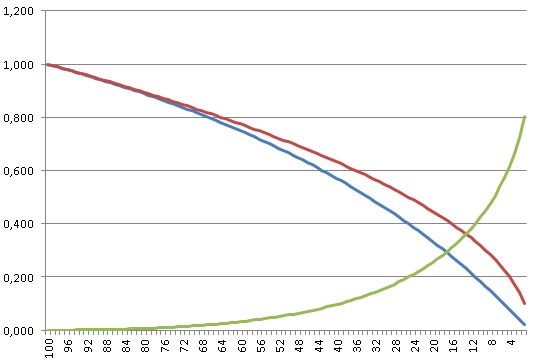

Уважаемые коллеги, перво-наперво, позвольте выразить благодарность автору за столь объёмный труд.
Также, руководствуясь исключительно заботой о повышении инженерно-технического уровня форума, решил взять на себя смелость прояснить некоторые технические детали, которые автор имел неосторожность затронуть.
Итак в посте #2, читаем:
КПД. Измерял так: берем 2 одинаковых моторчика, соединяем их шестеренчатой передачей 1:1 (чтобы не проскальзывало) и подаем на один мотор напряжение, замеряя его ток потребления, а на втором моторе измеряем ток короткого замыкания. Отношение второго к первому - есть квадрат КПД, ибо моторов 2шт. Извлекаем корень - он и даст КПД одного мотора.
Коллега b707 указал автору (в предельно вежливой форме), что с методом измерения КПД явно что-то не так. Тогда автор добавил следующий комментарий:
Примечание: Такое измерение отношения токов дает КПД пары. И конечно же они не равны друг другу, но методика измерения КПД мотора достаточно трудоемка, и существуют как прямые так и косвенные методики, в т.ч. и в ГОСТах. Для простоты решения вопроса извлекаем корень из пары КПД и получаем примерное значение.
Ну, что ж давайте разберёмся насколько в действительности трудоёмко правильное определение КПД, и насколько «примерное» значение получил автор.

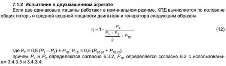

Для работы нам понадобятся два документа: ГОСТ 25941-83 и ГОСТ Р МЭК 60034-2-1-2009.
Первый из ГОСТ’ов даёт нам описания правильной схемы для такого измерения (п. 3.2.2, стр. 5): «Две одинаковые машины соединяются друг с другом и одна работает в режиме двигателя от соответствующего источника, а другая – в режиме генератора на реостат или на сеть». Стоп!!! А почему не короткое замыкание, как у нашего автора? А потому, что КПД двигателя заметно зависит от нагрузки! А реостат позволяет как раз нагрузку и регулировать! Т.е. по уму нужно было подключать генератор на реостат или электронную нагрузку, регулировать нагрузку так, чтобы получить желаемый режим работы двигателя (желаемые обороты) и именно в этом режиме производить измерения! Если же делать так, как делал автор, мы получим некий результат при некой нагрузке, которая, скорее всего, не имеет никакого отношения к условиям в которых будет эксплуатироваться двигатель, а, значит, ценность такого результат стремится к нулю.
Таким образом имеем первый вывод: автор использовал неверную схему для данной методики измерений.
Но, это ещё не всё. Даже, если бы автор использовал правильную схему, посмотрим, что он делает с результатами измерений. А он просто извлекает корень из отношения мощности выдаваемой генератором к мощности, потребляемую двигателем, и называет это КПД.
Ну, вот какзалось бы, зачем так-то? Что мешает посчитать правильно? Ответ даётся в пояснении – потому, что правильно - достаточно трудоёмко. Хорошо, посмотрим, насколько это трудоёмко. Открываем раздел 7 ГОСТ Р МЭК 60034-2-1-2009 «Определение КПД машины постоянного тока», а точнее параграф 7.1.2 на стр. 23 и смотрим по какой же формуле в действительности нужно вычислять КПД (на рисунке).
Если отбросить члены, связанные с возбуждающими обмотками (которых в испытуемых двигателях нет), получаем расчётную формулу:
Неужели, она и впрямь заметно более трудоёмка, чем деление и извлечение корня?
Оставим вопрос о трудоёмкости автору, о вкусах не спорят, а сами посмотрим насколько же автор наврал за счёт использования неправильной формулы. На рисунке ниже полагается, что потребляемая мощность всегда равна 100, а выдаваемая генератором мощность откладывается по горизонтальной оси. По вертикальной же оси отложен рассчитанный КПД. Красная линия – по формуле автора, а синяя – по формуле из ГОСТа. Зелёная же линия показывает полученную ошибку в процентах.
Как видим, при очень высоких КПД ошибка невелика, но потом (где-то с 50%) начинает очень быстро расти и доходит до 80%!!!
Можно долго спорить существенна эта погрешность или нет, но мы не будем. Мы только спросим, а что мешало воспользоваться «трудоёмкой» правильной формулой и не спорить вообще?
Таким образом имеем второй вывод: проведя измерения на неправильной схеме, автор затем обсчитал их по неправильной формуле.
Вы будете смеяться, но и это ещё не всё!
Выбранный автором метод измерения в действительно неплох (если бы автор собрал правильную схему и правильно бы рассчитал), но беда в том, что применим он только к двигателям с КПД до 85%! А для двигателей с КПД 85% и выше это метод попросту неприменим, там нужно использовать ксовенные методы, о чём прямо говорится в п. 3.1 ГОСТ 25941-83 на стр.4.
Поэтому, мы с грустью должны признать, что все заявления автора, что он где-то там достиг 90% и т.п. – это лишь цена на прошлогодний овёс. Но ведь приятно же считаь, что у тебя 90%, правда?

Формула в ГОСТе -- чушь собачья. Просто в терминах ГОСТа КПД=1-(потери)/(затраты). Так с какого хера в знаменателе P1+P2? То есть что там Р2 делает?
Ворота, дорогой, ты же сам знаешь качество формул в ГОСТах!

Да, не, нормально там всё, посмотри внимательнее оригинальную формулу. Там присутствует средняя мощность (P1+P2)/2 и потери тоже средние - (P1-P2)/2. У меня двойка сократилась когда я пренебрёг членами с "Е", т.к. в данном случае они нулевые.
Ворота! Р1 - затрачнная(мотором), а Р2 - полученная (от генератора)... поэтому (Р1+Р2)/2 - ни разу не средняя ;) (чего с чем?). Ошибка не у тебя, а в изначальной формуле в 7.1.

По формуле: там нужно среднее геометрическое, а не арифметическое. Это нормально для ГОСТов - их неучи писали. (применение КПД операция мультипликативная, а не аддитивная).

Да, возможно. Именно среднее геометрическое и вычислял.. спасибо.

Всем доброго времени суток.
Купил старую машинку (когда-то была на радиоуправлении). Планирую переделать под свой проект, но скорость вращения колёс очень высокая. Достал оттуда моторчик, но в гугле ничего не нашёл про него. Сам в этой теме не силён, поэтому прошу знающих подсказать. Может кто-то помочь определить характеристики? Аналоги, но с меньшим количеством оборотов? В общем, нужно получить более медленную машинку.
P.S. Не получилось вставить картинку, поэтому дам ссылки на ЯД:
https://yadi.sk/i/sywF3BRr0k06NA
https://yadi.sk/i/G4nvOHWwidLByQ
https://yadi.sk/i/Nq1IziF9e1QNtQ
