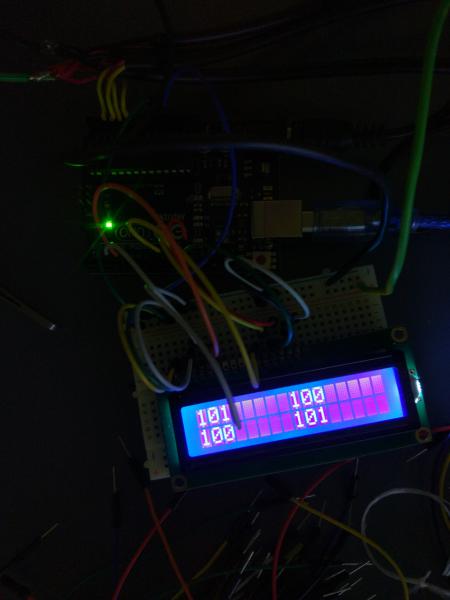

Отображение на экран с 5v датчиков давления
Доброго времени суток. Прошу помощи\советов от знающих.
В схемотехнике\программирование не совсем на Вы, но знания имеются, гуглом умею пользоваться. Нужна посильная помощь). Буду ТЗ формировать по степени исполнения проекта. Задумка долгая, считаю по порядку буду обьяснять, чтоб меньше офтопа было
Суть какая. Есть вот этот датчик.
https://ru.aliexpress.com/item/Best-Price-Pressure-Transducer-Sensor-Oil...
Тех характеристики согласно АЛИ: Рабочее напряжение 5в, Выходное напряжение 0.5-4.5В постоянного тока
Вкручен в устройство, назовем ресивер. В него я с компрессора вручную качаю воздух, спускаю воздух.
Есть Ардуина Uno, экран lcd1602 и различные расспыха элементов. Есть источник 5v независимый
Необходимо, чтоб на экран выводились показания датчика. Показывать можно просто в "попугаях", в любой формате. Главное простота для начала.
Смотрел простые скетчи отображения с датчиков(Например DHT11), но к ним уже есть готовые библиотеки. Не совсем понял как допилить этот датчик к этому скетчу. В ардуино новичек, сильно не пинайте)
сложность в калибровке разве что, 0,5 вольта 0 атмосфер 4.5 вольта - 12 атмосфер, разрешающая встроенного в ардуино ацп получится около 0,01 атмосферы, устроит?
void setup() { Serial.begin(9600); } void loop() { int sensor = analogRead(A0); Serial.println( sensor ); delay(500); }сложность в калибровке разве что, 0,5 вольта 0 атмосфер 4.5 вольта - 12 атмосфер, разрешающая встроенного в ардуино ацп получится около 0,01 атмосферы, устроит?
Точность более чем отличная.

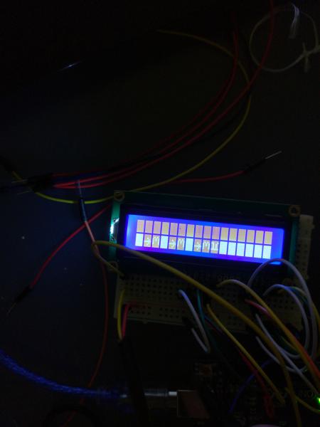

void setup() { Serial.begin(9600); } void loop() { int sensor = analogRead(A0); Serial.println( sensor ); delay(500); }Я правильно понимаю, что могу сигнальный провод подключить на А0 без каких то дополнений и будет работать?
Контраст подстройте, проверьте схему подключения дисплея согласно строчке инициализации. Сериал в скетче не нужен, это для вывода на компьютер.
#include <LiquidCrystal.h> #include <util/delay.h> LiquidCrystal lcd(4, 5, 10, 11, 12, 13); //номера пинов ардуино, к которым подключён дисплей void setup() { lcd.begin(16, 2); //инициализация дисплея } void loop() { int sensor = analogRead(A0); //читаем АЦП lcd.clear(); //чистим экран lcd.setCursor(0, 0); //курсор в первый столбец первой строки lcd.print(sensor); //выводим значение _delay_ms(500); //пауза }Может пропустил чего, проверить сейчас нечем.
1-нужно уменьшить контрастность (3й вывод индикатора на землю или на +5в через резистор, мне хватает 1кОм), и у вас индикатор 20х2 а не 16х2, и 5й вывод жки не забыли на землю прицепить?
olegtur77, таки 1602. Тоже сначала показалось, что 20 )
на какие пины подключили дисплей?
Вы эту строчку понимаете?
напишите табличку соответствия пинов
По этой программе все заработало идеально! Спасибо!
По пинам к дисплею строчку понимаю, все подключено верно было.
В датчик дул сколько сил хватало, значения изменяются. Пока на коленке собрал, позже вкручу в систему, чтоб понимать какие значения будет давать на каком давлении.
На атмосферном давлении показывает 100. Если дую в него до 120 поднималось. Больше вопрос сколько покажет на максимальном давлении.
Спасибо про контрастность. Вчера собирая на коленке просто проигнорировал настройкой контраста, решил запустить как есть. Позже сделаю обязательно, спасибо.
Первая часть выполнена) Продолжу дальше задумку по ТЗ своей.

Накидал програмку как понимаю. Правильно ли?
void setup() { lcd.begin(16, 2); //инициализация дисплея } void loop() { int sensor1 = analogRead(A0); //читаем АЦП первого датчика int sensor2 = analogRead(A1); //читаем АЦП второго датчика int sensor3 = analogRead(A2); //читаем АЦП третьего датчика int sensor4 = analogRead(A3); //читаем АЦП четвертого датчика lcd.clear(); //чистим экран lcd.setCursor(0, 0); //курсор в первый столбец первой строки lcd.print(sensor1); //выводим значение lcd.setCursor(8, 0); //курсор в середину экрана первой строки lcd.print(sensor2); //выводим значение lcd.setCursor(0, 1); //курсор в первый столбец второй строки lcd.print(sensor3); //выводим значение lcd.setCursor(8, 1); //курсор в середину экрана второй строки lcd.print(sensor4); //выводим значение _delay_ms(500); //пауза }Ну так залить и потестировать. )) И почитайте в учебнике на сайте про оператор map, можно будет из попугаев в мегапаскали переводить и выводить уже давление.
Про оператор MAP спасибо. Это был бы следующий вопрос)
Вечером обязательно протестирую, просто в теории правильно ли написано хотел узнать. Правильно ли логику понимаю.
Да.
Спасибо. Попробую вечером
Просто идеально) Все работает как надо.
По переменной MAP почитал, сделал такую строчку (на фото без нее)
sensor1 = map(sensor1, 100, 200, 0, 99);
В ней 200 поставил это на глаз(точнее смогу поставить только подключив и надуть максимальное давление). 0-99 это решил в процентах сделать шкалу. Функция вроде бы правильно все сделало, вроде правильно считает.
