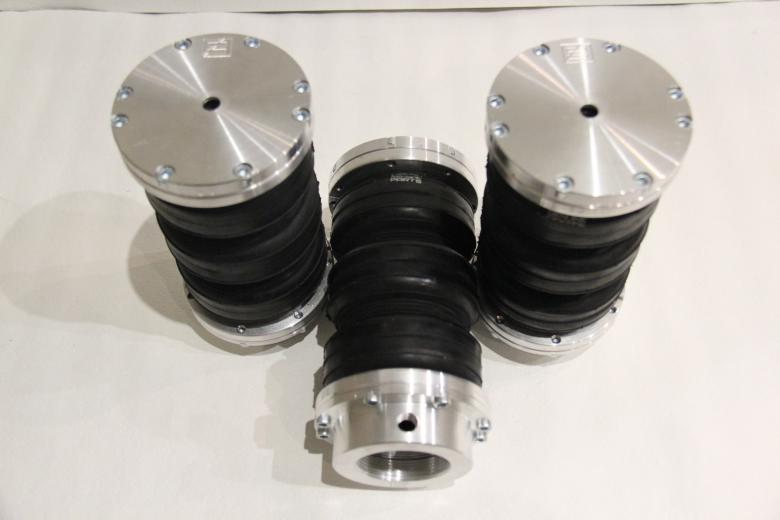

Вообще есть 2 типа подушек. "рукава" и бублики. Рукава это как.. мужской половой орган) Там с повышением количества воздуха он расправляется больше. Но так как при спуске\подьеме он складывается по разному, а еще и при росте давления не факт что он так же расправится. Там только по датчикам положения кузова.
Но если бублики там все просто, воздух наполняется, растет давление, подушка идет вверх.
Плюс подушки разного размера, машина разного веса. Но в среднем где то 1 бар на сантиметра 2 наверно. Приблизительно.

Если на бубликах, высота подушки она неизменна. Просто когда нет давления ее прижимает. Если накачиваешь, т.е делаешь давление, она распрямляется, но не надувается то.
Обьем воздуха в подушке он всегда постоянный, как и в пакете. давление только разное. Чтоб проще - литровая бутылка. Обьем ее всегда будет литр, неважно сколько воздуха.
А с чего взяли что объем подушки одинаков? Чем выше высота тем больше ее объем.
Как может изменяться обьем жесткого предмета? вазы, бутылки и тд? она ж не растягивается
Высота машины изменяется изза того, что подушка становится жестче, и следовательно меньше просаживается. До определенного момента она поднимает машину. Допустим до 6 бар она будет подниматься, дальше она будет неизменна по высоте. Но будет жесткая и на кочках "прыгать"
Вот к примеру подушки, которые изготовили мне. Они даже в разобранном состоянии такой высоты, и на снятой машине если я буду в них "дуть" их размеры не увеличатся. А когда на них надавлю, то на разном давлении они по разному просядут
Ну как бы подушка в нормальном положении это примерно середина между сжатым и полностью разжатым состоянием(соответственно будет разным и объем подушки). Если подушка будет полностью разжата. То это неправильно . Получится подвеска будет на упорах в крайнем верхнем положении. И будет "приятная чувствительность дорожного полотна"
Ладно. Опытным путем увидите что давление в подушках между мимальной высотой и максимальной ( но не на упорах) будет отличаться незначительно. Но конечно будет. Т.к при Увеличении высоты подушки уменьшается ее диаметр а соответсвенно прощадь и понадобится немного приподнять давление.
