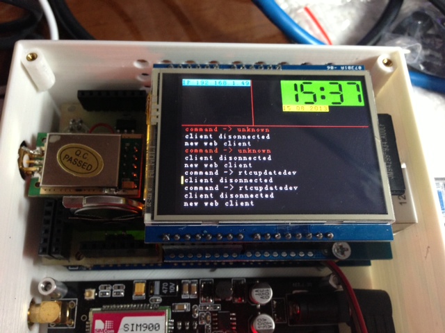

я добрался для отладки на примере связки трех устройств. На этом примере хочу отладить ряд решений которые потом можно будет копировать. В связке три устройства:
- (1) шлюз из ethernet в NRF24. В основе мега2560 на ней arduino ethernet, itdea tft дисплей и самодельный шилд с часами реального времени и модулем NRF24.
- (2) контроллер управления питанием плиты и варочной поверхности с измерением тока по трем каналам (ASC712-20). Сделан на самодельной плате с atmega8. Задача этого модуля - аварийное отключения плиты и двух каналов варочной поверхности а также постоянное измерения тока потребеления с передачей информации в эфир
- (3) контроллер вытяжки тоже на atmega8. его задача получив информацию о токе потребления от (2) управлять двумя лампами подсветки и четырьмя режимами работы вентилятора вытяжки в полностьюю автоматическом режиме. В качестве бонуса встроил еще часы с семисегментным индикатором и часами реального времени. Индикатор часов поставлю вместо кнопок управления
получается модули на всех трех устройствах
вроде все более менее получается, теперь надо кучу кусков кода отладить
с tft дисплеем неплохо получается. он к сожалению конфликтует с Serial (зачем так сделали?) чтобы не перепаивать решил отказаться от отладки через Serial и сделал на дисплее область для вывода логов, вышло неплохо, вот фотка:
(2) уже общается с (3) и все работает на ура, сейчас отлажываю команды которые (3) обрабатывает по сети - это команды формата http://<ip>/<commdad>/[parameter1]/.../[parameter[6]/
уже работает обновление часов по сети, предполагаю, что часы на (1) будут в будущем эталоном для всех остальных часов в доме и все остальные часы в доме будут с ними синхронизироваться по радио NRF24

что то у меня не получается нормально отправлять сообщения с меги.
(2) и (3) у меня написаны в Atmel Studio и там использован клон библиотеки RF24 для AVR. (2) и (3) между собой отлично общаюстя, так же без проблем сообщения с (2) приходят на мегу (1). Но! почему-то сообщения отправляемые с меги доходят одно из десяти! Не понимаю почему так. Физически все три платы сейчас на одном столе
у меня мега только на гейте и отправляет нормально. на нодах и релеях - наны стоят. причем одна нана питается от китайского аккума с солнечной батареей.
а по поводу wiznet ты его как шилд зацепил? или проводами?
где-то есть рапиновка шилда чтоб сверху меги его не сажать?
что бы это могло быть? (заглянул в чашку с кофейной гущей) вижу какой то конденсатор припаяный на радио модуль между плюсом и землей.... :)
теперь точно ок) мега питается через DC-DC 5в до 3А. А модуль питается от отдельного (на самодельном шилде) LDO на 3.3в до 800ма.
А в качестве eth wiznet?
а то я тут в соседней теме с ENC28J60 мучаюсь...
arduino ethernet работает на wiznet5100
тфу-тфу все отлично работает, брал на бике всего за 9 баксов. единственное тоже писал в соседней теме - нужно решать поблему с питание. При установленной arduino ethernet при питании от USB 5в просаживаются до 3.7в, а при питании от 12в - плата меги раскаляется и на ней начинают перегорать компоненты. Сейчас поставил внешний step-down настореннвй на 5в и напрямую подключил к ардуине - ничего не греется и все работает
по питанию точно все ок?
замерял падение напряжения в передаче?
стоит танталовый конденсатор прямо под разъемом на плате. я конечно попробую сейчас еще электролит припаять прямо на модуль. кстати на моем модуле на самом стоит танталовый кондер
передатчик включается максимально на какое то там считаное количество милисекунд... чем вы отслеживаете падение напряжения я могу только предпологать... но таки на меге без кондеров нифига не работало...кстати это был один из доводов почему мегу отправили в отставку..
припаял поверх - все так же нужно послать 5-20 сообщений чтобы оно дошло (
