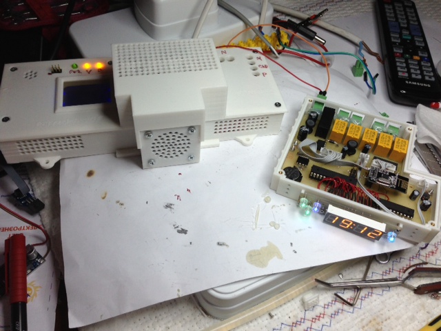

делюсь. добрался до окончательнйо сборки и установке тройки устройств. Для меня это концепт для дальнешего развития умного дома на базе AVR/arduino+NRF24
здесь контроллер плиты (будет стоять за духовкой, управлять силовой нагрузкой духовки и варочной поверхности и измерять потребляемые токи) и контроллер вытяжки (автоматическое управление подсветкой и вентиляцией в зависимости от токов потребления измеренных первым контроллером):
здесь гейт для интеграции с домашней сетью, интернетом и умным домом z-wave
понравилась работа часов - полностью атвономная от ручных операций синхронизация времени. Так лень по всему дому подстраивать часы! :) Гейт раз в сутки синхронизирует свои RTC (DS1307) часы с интернет по NTP, а часики на вытяжке синхронизируют свои RTC (DS1307) с гейтом раз в сутки и один раз после подачи питания.

синхронизация по радио сделана так:
- контроллер вытяжки формирует сообщение для гейта в котором в качестве типа сообщения (data_type) указывает мой тип - запрос и подтип (data[0]) - запрос RTC и в поле from_addr прописываются младшие 3 байта самого контроллера вытяжки (старшие два байта по всей сети одинаковы)
- гейт получив такое сообщение формирует сообщение со структурой RTC указав data_type как rtc, адрес для openWritingPipe формируется на базе поля from_addr полученного сообшения
структура axnet_clock прописывается на тоже место что data в моем сообщении, т.е. в зависимости от data_type я интерпретирую массив data[20] по разному. В самом простом случае фиксирую "договоренность" между устройствами по поводу того какой элемент массива за что отвечает. В более сложном случае как с часами к data[20] я обращаюсь как к структуре типа (struct axnet_clock)

сказывается видимо экранивроание и возможно помехи от силовых цепей, на стенде не было возможности полноценную нагрузку подключить - для одного устройства это две светодиодные лампы и вентилятор (вятяжка) для второго 2,5квт духовки + 5,5квт варочная поверхность.
корпус вытяжки из нержавейки - сушественное экранирование
сообщения теперь пролетают как придется - то густо то пусто, то серия прилетает то несколько серий не долетают ((
а если заменить на модули с внешней антенной? или поставить дополнительный релей?
усложнение сильное - по сути между устройствами всего то два метра - одно внизу за духовкой второе наверху встроено в вытяжку
вот что значит грамотная проектировка ) у меня как-то не очень вышло - всплыли косяки по радио, одна релюшка китацская залипает (не сталкивался раньше с таким - щелбаном приводится в норму а потом снова залипает), семисторные ключи для управдения нагрузкой греются больше предполагаемого, вентиялятор принудительного охлаждения мелковат отказался )) По кругу целый список доработок
Зато часики на вытяжке получились знатные - с ежедневной синхронизацией с интернет) благо на гейте я сразу поставил радио с усилителем мощности и приема - из другой комнаты синхронизация нормально проходит

облом пока выходит - отлаженные на столе устройства установленные по своим местам плохо по радио общаеютм, черещ раз ((
а до этого стресс-тест что показал? все работало?
у меня просто правило: собрал чени-нить, после этого оставляю на несколько дней на стенде, и гоняю в хвост и гриву
на стенде (на столе) гонял долго
