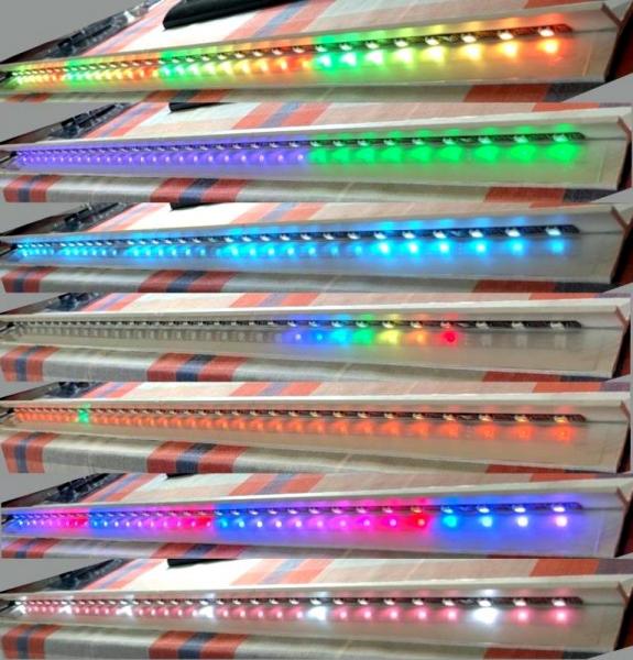

допилил я код, немного изменил эффекты. гирлянда уже на елке, единственное скорость некоторых эффектов высоковата, но у espшки один аналоговый вход.
#include "FastLED.h" unsigned long change_time = 30; // время смены режима секунд unsigned long last_change; int modes = 25; // Количество режимов int ledmode = 0; // Стартовый режим int fps = 20; // значение скорости еффектов int pos = 0; int pos1 = 0; bool part_flag = false; int color_x = 0; int BRIGHTNESS = 5; // Стартовое значение яркости #define DATA_1 1 // Определяем пин для ленты 1 #define DATA_2 3 // Определяем пин для ленты 2 #define DATA_3 5 // Определяем пин для ленты 3 #define DATA_4 4 // Определяем пин для ленты 4 #define DATA_5 0 // Определяем пин для ленты 5 #define DATA_6 2 // Определяем пин для ленты 6 //#define DATA_7 14 // Определяем пин для ленты 7 //#define DATA_8 12 // Определяем пин для ленты 8 //#define DATA_9 13 // Определяем пин для ленты 9 //#define DATA_10 15 // Определяем пин для ленты 10 #define BRIGHT_RES A0 // потенциометр яркости #define LED_TYPE WS2812B #define COLOR_ORDER GRB #define NUM_LEDS 49 #define NUM_STRIPS 6 CRGB leds[NUM_STRIPS][NUM_LEDS]; void setup() { Serial.begin(115200); // Для отладки delay(3000); FastLED.addLeds<LED_TYPE,DATA_1,COLOR_ORDER>(leds[0], NUM_LEDS).setCorrection(TypicalLEDStrip); FastLED.addLeds<LED_TYPE,DATA_2,COLOR_ORDER>(leds[1], NUM_LEDS).setCorrection(TypicalLEDStrip); FastLED.addLeds<LED_TYPE,DATA_3,COLOR_ORDER>(leds[2], NUM_LEDS).setCorrection(TypicalLEDStrip); FastLED.addLeds<LED_TYPE,DATA_4,COLOR_ORDER>(leds[3], NUM_LEDS).setCorrection(TypicalLEDStrip); FastLED.addLeds<LED_TYPE,DATA_5,COLOR_ORDER>(leds[4], NUM_LEDS).setCorrection(TypicalLEDStrip); FastLED.addLeds<LED_TYPE,DATA_6,COLOR_ORDER>(leds[5], NUM_LEDS).setCorrection(TypicalLEDStrip); // FastLED.addLeds<LED_TYPE,DATA_7,COLOR_ORDER>(leds[6], NUM_LEDS).setCorrection(TypicalLEDStrip); // FastLED.addLeds<LED_TYPE,DATA_8,COLOR_ORDER>(leds[7], NUM_LEDS).setCorrection(TypicalLEDStrip); // FastLED.addLeds<LED_TYPE,DATA_9,COLOR_ORDER>(leds[8], NUM_LEDS).setCorrection(TypicalLEDStrip); // FastLED.addLeds<LED_TYPE,DATA_10,COLOR_ORDER>(leds[9], NUM_LEDS).setCorrection(TypicalLEDStrip); FastLED.setBrightness(BRIGHTNESS); pinMode(BRIGHT_RES, INPUT); } uint8_t gHue = 0; // rotating "base color" used by many of the patterns void loop() { BRIGHTNESS = map(analogRead(BRIGHT_RES), 0, 985, 10, 255); FastLED.setBrightness(BRIGHTNESS); if ((millis() - last_change)/1000 > change_time) { // ledmode ++; ledmode = random(0, modes); if (ledmode > modes) ledmode = 0; Serial.println(String("Mode: ") + ledmode); last_change = millis(); } switch (ledmode) { case 0: rainbow(1, 0, 0); FastLED.show(); break; case 1: rainbow(12, 0, 0); FastLED.show(); break; case 2: rainbow(50, 0, 0); FastLED.show(); break; case 3: rainbow(1, 1, 0); FastLED.show(); break; case 4: rainbow(12, 1, 0); FastLED.show(); break; case 5: rainbow(50, 1, 0); FastLED.show(); break; case 6: rainbow(1, 0, 1); FastLED.show(); break; case 7: rainbow(1, 1, 1); FastLED.show(); break; case 8: rainbow(15, 0, 1); FastLED.show(); break; case 9: rainbow(15, 1, 1); FastLED.show(); break; case 10: rainbowWithGlitter(0); FastLED.show(); break; case 11: rainbowWithGlitter(1); FastLED.show(); break; case 12: confetti(); FastLED.show(); break; // x-------------я case 13: sinelon(); FastLED.show(); break; // вверх/вниз цвета case 14: bpm(); FastLED.show(); break; // вверх/вниз цвета больше case 15: juggle(); FastLED.show(); break; case 16: horizont_2(100); FastLED.show(); FastLED.delay(1000/fps); break; case 17: horizont_2(200); FastLED.show(); FastLED.delay(1000/fps); break; case 18: horizont_2(500); FastLED.show(); FastLED.delay(1000/fps); break; case 19: horizont_3(100); FastLED.show(); FastLED.delay(1000/fps); break; case 20: horizont_3(200); FastLED.show(); FastLED.delay(1000/fps); break; case 21: horizont_3(500); FastLED.show(); FastLED.delay(1000/fps); break; case 22: snow_1(); FastLED.show(); break; case 23: snow_2(); FastLED.show(); break; case 24: up_to_down_circle(); FastLED.show(); break; case 25: up_to_down_circle_color(); FastLED.show(); break; case 26: circular(); FastLED.show(); break; // case 27: FastLED.show(); break; // case 28: FastLED.show(); break; // case 29: FastLED.show(); break; // case 30: FastLED.show(); break; // case 31: FastLED.show(); break; // case 32: FastLED.show(); break; } // FastLED.delay(1000/fps_rezistor); EVERY_N_MILLISECONDS( 1 ) { gHue++; } // slowly cycle the "base color" through the rainbow } void rainbow(int deltahue, bool t, bool u){ for(int i=0; i < NUM_STRIPS; i++){ static uint8_t a = 0; if (u == 0) a = gHue; else a++; if (t == 0) deltahue; else deltahue++; fill_rainbow(leds[i], NUM_LEDS, a, deltahue); } } void rainbowWithGlitter(bool t){ rainbow(1, t, 0); addGlitter(80); } void addGlitter(fract8 chanceOfGlitter){ if( random8() < chanceOfGlitter) { for(int i=0; i < NUM_STRIPS; i++){ leds[i][ random16(NUM_LEDS) ] += CRGB::White; } } } void confetti(){ int pos = random16(NUM_LEDS); for(int i=0; i < NUM_STRIPS; i++){ fadeToBlackBy(leds[i], NUM_LEDS, 10); leds[i][pos] += CHSV(gHue + random8(64), 200, 255); } } void sinelon(){ int pos = beatsin16(13,0,NUM_LEDS-1); for(int i=0; i < NUM_STRIPS; i++){ fadeToBlackBy(leds[i], NUM_LEDS, 20); leds[i][pos] += CHSV(gHue, 255, 192); } } void bpm(){ uint8_t BeatsPerMinute = 62; CRGBPalette16 palette = PartyColors_p; uint8_t beat = beatsin8( BeatsPerMinute, 64, 255); for(int ii = 0; ii < NUM_LEDS; ii++) { //9948 for(int i=0; i < NUM_STRIPS; i++){ leds[i][ii] = ColorFromPalette(palette, gHue+(ii*2), beat-gHue+(ii*10)); } } } void juggle(){ for(int i=0; i < NUM_STRIPS; i++){ fadeToBlackBy( leds[i], NUM_LEDS, 20); } byte dothue = 0; for(int ii = 0; ii < 8; ii++) { for(int i=0; i < NUM_STRIPS; i++){ leds[i][beatsin16(ii+7,0,NUM_LEDS)] |= CHSV(dothue, 200, 255); } dothue += 32; } } void horizont_2(int k){ for(int i=0; i < NUM_STRIPS; i++){ fadeToBlackBy(leds[i], NUM_LEDS, k); } if(pos1 > NUM_STRIPS-1) {pos1 = 0; color_x = color_x+1;} if(color_x > 3) color_x = 0; CRGB color[] = {CRGB(255, 0, 0), CRGB(0, 255, 0), CRGB(0, 0, 255), CRGB(255, 255, 255), CRGB(255, 0, 255), CRGB(0, 255, 255), CRGB(255, 255, 0), CRGB(255, 150, 150)}; for (int i=0; i <= NUM_LEDS-1; i++){ leds[pos1][i] = color[color_x]; } pos1 = pos1+1; } void horizont_3(int k){ for(int i=0; i < NUM_STRIPS; i++){ fadeToBlackBy(leds[i], NUM_LEDS, k); } if(pos1 > NUM_STRIPS-1) pos1 = 0; for (int i=0; i <= NUM_LEDS-1; i++){ leds[pos1][i] = CHSV( gHue, 255, 192); } pos1 = pos1+1; } void snow_1(){ if(pos1 > NUM_LEDS*2-1) pos1 = 0; for(int i=0; i < NUM_STRIPS; i++){ fadeToBlackBy(leds[i], NUM_LEDS, 50); } for(int i=0; i < NUM_STRIPS; i++){ leds[i][NUM_LEDS-pos1/2-1] = CRGB(255, 255, 255); } pos1 = pos1+1; } struct snow_line{ // объявляем структуру для ленты снега byte pos; long end_time; int start_delay; } type; snow_line snow_2_vars[NUM_STRIPS]; void snow_2(){ for(int i=0; i < NUM_STRIPS; i++){ fadeToBlackBy(leds[i], NUM_LEDS, 40); } for(byte i=0; i < NUM_STRIPS; i++){ if(snow_2_vars[i].pos > NUM_LEDS*2-1){ // Если дошли до конца ленты то... snow_2_vars[i].pos = 0; // Сбрасываем позицию на ноль snow_2_vars[i].end_time = millis(); // Записываем время окончания эффекта } if(snow_2_vars[i].pos == 0){ // Если задана нулевая позиция - значит начало, то... snow_2_vars[i].start_delay = random(10, 3000); // Генерируем врменную задержку запуска эффекта (до 3х секунд) } if(millis() > snow_2_vars[i].end_time+snow_2_vars[i].start_delay){ // Если вышла задержка перед запуском эффекта, запускаем... leds[i][NUM_LEDS-snow_2_vars[i].pos/2-1] = CRGB(255, 255, 200); if(NUM_LEDS-snow_2_vars[i].pos/2-1 > 0 && NUM_LEDS-snow_2_vars[i].pos/2-1 < NUM_LEDS){ leds[i][NUM_LEDS-snow_2_vars[i].pos/2-2] = CRGB(20, 20, 20); } snow_2_vars[i].pos++; } } } void up_to_down_circle(){ if(!part_flag){ if(pos < pos1){ pos = NUM_LEDS-1; pos1++; } if(pos1 > NUM_LEDS-1){ /*pos1 = 0*/; part_flag = !part_flag; } for(int i=0; i < NUM_STRIPS; i++){ for(int n=NUM_LEDS-1; n >= pos1; n--){ leds[i][n] = CRGB( 0, 0, 0); // гасим всё кроме собранных внизу } //fadeToBlackBy( leds[i], NUM_LEDS, 30); } for (int strip=0; strip < NUM_STRIPS; strip++){ // leds[strip][pos] = CHSV( gHue, 255, 255); leds[strip][pos] = CRGB(200, 150, 50); } pos = pos-1; } else { if(pos == 23 && pos1 == 25){pos = 0; pos1 = 24;} // Если старт этой части эффекта, то перезадаём позиции for(int i=0; i < NUM_STRIPS; i++){ for(int n = 0; n < NUM_LEDS-1-pos1; n++){ leds[i][n] = CRGB(0, 0, 0); // гасим всё кроме собранных ВВЕРХУ //Serial.println(n); //delay(100); } } for (int strip=0; strip < NUM_STRIPS; strip++){ leds[strip][pos] = CRGB(200, 150, 50); } pos--; if(pos < 0){ pos = NUM_LEDS-1-pos1; pos1--; } if(pos1 <= 0) {part_flag = !part_flag; pos1 = 1; pos = -1;} } } void up_to_down_circle_color(){ if(!part_flag){ if(pos < pos1){ pos = NUM_LEDS-1; pos1++; } if(pos1 > NUM_LEDS-1){ /*pos1 = 0*/; part_flag = !part_flag; } for(int i=0; i < NUM_STRIPS; i++){ for(int n=NUM_LEDS-1; n >= pos1; n--){ leds[i][n] = CRGB(0, 0, 0); // гасим всё кроме собранных внизу } //fadeToBlackBy( leds[i], NUM_LEDS, 30); } for (int strip=0; strip < NUM_STRIPS; strip++){ leds[strip][pos] = CHSV(gHue, 255, 255); // leds[strip][pos] = CHSV(random8(), random8(), random8()); } pos = pos-1; } else { if(pos == 23 && pos1 == 25){pos = 0; pos1 = 24;} // Если старт этой части эффекта, то перезадаём позиции for(int i=0; i < NUM_STRIPS; i++){ for(int n = 0; n < NUM_LEDS-1-pos1; n++){ leds[i][n] = CRGB(0, 0, 0); // гасим всё кроме собранных ВВЕРХУ //Serial.println(n); //delay(100); } } for (int strip=0; strip < NUM_STRIPS; strip++){ leds[strip][pos] = CHSV(random(0, 256), 255, 255); } pos--; if(pos < 0){ pos = NUM_LEDS-1-pos1; pos1--; } if(pos1 <= 0) {part_flag = !part_flag; pos1 = 1; pos = -1;} } } void circular() { for (int i = 0; i < NUM_STRIPS; i++) { fadeToBlackBy(leds[i], NUM_LEDS, 100); } if (pos1 > NUM_LEDS - 1) { pos1 = 0; color_x = color_x + 1; } if (color_x > 3) color_x = 0; CRGB color[] = {CRGB(255, 0, 0), CRGB(0, 255, 0), CRGB(0, 0, 255), CRGB(255, 255, 255), CRGB(255, 0, 255), CRGB(0, 255, 255), CRGB(255, 255, 0), CRGB(255, 150, 150) }; for (int i = 0; i <= NUM_STRIPS - 1; i++) { leds[i][pos1] = color[color_x]; delay(5); FastLED.show(); } pos1 = pos1 + 1; }Ну вы Ёлку нам покажите с гирляндой, спасибо за код. Желательно видео.

Вот ссылки на видео, пока что 6 гирлянд, ещё 4 добавлю когда лента придет, все режимы не снимал...
https://yadi.sk/i/ilNfFziVmPV57Q
https://yadi.sk/i/PYnarbnkWYWJFA
https://yadi.sk/i/xeJ3CJSQkDgONQ
Вот на столе, питание с блока питания ПК, родные провода выпаял, запаяли свои, зелёный сразу на черный.
https://yadi.sk/i/Mxro4ugesQNeiw
