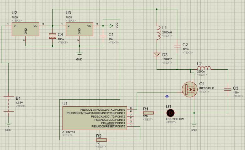

Всё работает, на выходе чистенькая синусоида. Полевик взял IRFBC40, т.к. 2N7000 грелся. Единственное, почему-то с увеличением частоты падает напряжение на выходе. Если при 20кГц Vpp=16В, то при 30кГц Vpp=13В, при 40кГц Vpp=9В, а при 50кГц Vpp=7В. Ток при этом наоборот возрастает.
Пока остановился на L1-560мкГ, а L2-300мкГ. Сигнал выглядит как что-то среднее между синусоидой и треугольником. Амплитуда начинает падать с 38кГц.

делай с дросселем и полевиком. но подсоедени правильно конденсатор с2
Конденсатор между + питания и землёй?
ага
ага
Просто вот здесь http://www.radiokot.ru/forum/viewtopic.php?f=25&t=125497&sid=1f5f146ad452e33d6438a24bc389c343
советуют ставить конденсатор для устранения высоковольтных импульсов.
ну поставь если так хочешь
у тебя почти 2 контура получилось
И что? Объясните пожалуйста.
и фильтр нижних частот LC. гугли колебательный контур и LC фильтр

Вот накатал продвинутый вариант для тини13.
#include <util/delay.h> volatile uint16_t dds_shag= 1233; //15kHz uint16_t akkum; void setup() { DDRB|=(1<<3); TCCR0A=1<<WGM01; //CTC mode OCR0A=170; TIMSK0=1<<OCIE0A; TCCR0B=(1<<CS02)|(1<<CS00); //делитель 1024 while(1){ (akkum+=dds_shag)&(1<<15) ? PORTB|=1<<3 : PORTB&=~(1<<3); } } ISR (TIM0_COMPA_vect){ dds_shag++; if (dds_shag>4521) { //если дошло до 55кГц, то dds_shag= 1233; //установить 15кГц PORTB&=~(1<<3); //отчистить порт CLKPR= 1<<CLKPCE; CLKPR = 8; // CLK/256 _delay_ms(200); CLKPR= 1<<CLKPCE; CLKPR = 0; } } void loop(){}Я извиняюсь, куда в этом коде вставить мигание светодиода?
Т.е. чтоб светодиод мигал один раз в начале каждого цикла.
