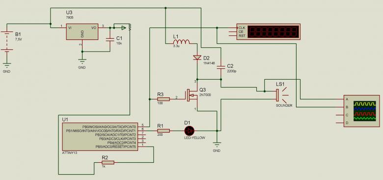

Так правильно будет ?
Номиналы элементов верные или что-то надо изменить?
а откуда взялась вторая катушка L2? резистор на затворе необязательный. схема с катушкой нужна чтобы на ней были выбросы напряжения, напряжение выше мощность на пищалке выше. но тут главное не переборщить. можно измерить емкость пищалки и заменить конденсатором и осциллографом замерить размах импульсов на конденсаторе. или хотя бы промоделировать
Можно оставить так?
нет. конденсатор С2 неправильно подключен. ты из разных схем сделал сборную солянку

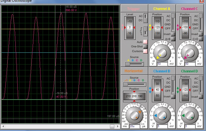

ну вот ее и поставь в симуляции и тогда давай картинку что получишь. и proteus не лучший вариант для симуляции переходных процессов
уроверь импульсов измерь

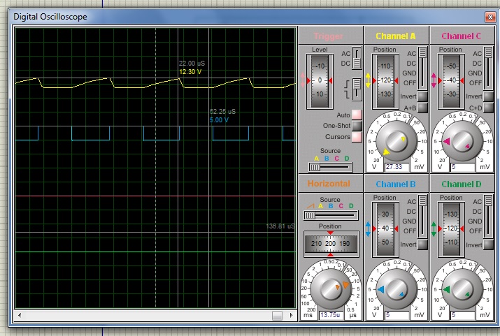

ну вот поднялось с 5В до 12В. изменяй индуктивность чтобы немного еще поднять. макс 30в. вольт до 15-20 подними
Индуктивность поменял, поднял до 16В

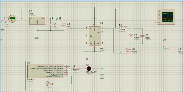

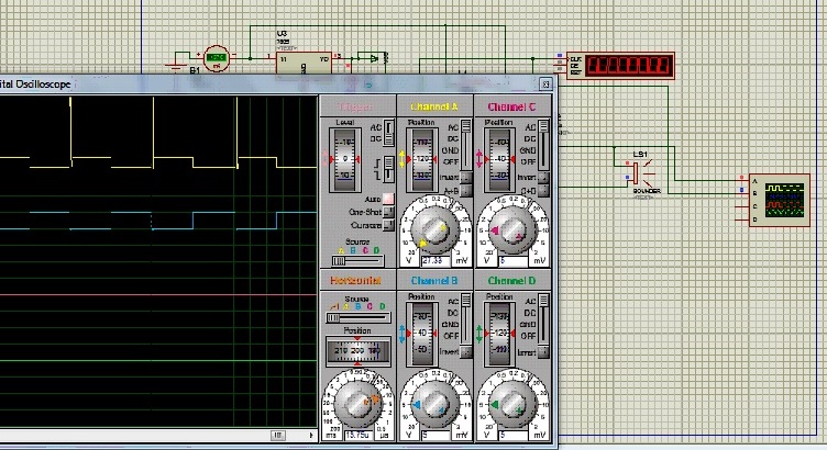

Вроде работает, правда смущает что осциллограф в Proteus показывает непонятно какой сигнал и всплески идут до 500В. Может это сам Proteus гонит?
я же писал протеус не подходит для моделирования переходных процессов. он для цифровых сигналов. для переходных например multisim можно использовать
давай картинку и схему что получилась. работает в смысле работа устравает или что?
и брать 203 я бы не стал, 8тысяч за игрушку по сути, лучше тогда usb взять или накопить на стационарный
Ну вроде звук усилился, питание подаю 8В.
С3 это и есть Пьезо, его ёмкость 150нФ
Если убираю С5 то становится гораздо громче
