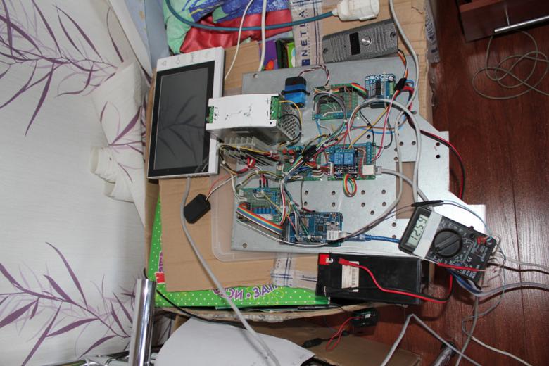

дописал логику мотора(плавный старт и торможение определяет по скорости движения воротины и ее положению), попытался поправить веб, но не вышло только зря время убил.
Осталось дописать освещение, мигалки, сирену.
к понедельнику надеюсь все подключу и донастрою, тогда выложу скетч. и буду уже думать насчет веб.

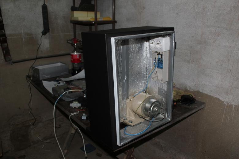

У меня сам привод тоже в коробе, а вот электронику не стал монтировать на улице.
Плату делал сам но вот "глючила" она не от влажности, а от низких темпрератур. при (-25-30) вообще можно сказать не работала. надеюсь такого не будет коробка вроде хорошо утеплена.
Перенес все в помещение все работает прекрасно. до помещения 20 метров нереально
Также придерживаюсь позиции, что на улице, следует размещать только исполнительные элементы ну и средства ндентификации (датчики).
Еще вопрос, а что за привод у ВАс . И так смотрел и так это от ЖД (трамвайных) стрелок что ли?
Уж больно он миниатютен. Так кажется фото его уменьшает :) Привод: ППВО-С ООО "ТРУД" про них мало пишут.

Фото покрашенного ящика
Вчера все покрасил, если сегодня добью скетч в суботу буду собирать.
как пример, моя плата на подоконнике

Сегодня закончил со всей проводкой теперь она в доме , установил и отрегулировал ящик и успел потестить мотор напрямую от авто акб.
В результате едет 40-60см в секудну остановить нереально ( испытуемый был отец весом 100 кг) максимум скорость падала до 20см в сек. и то он бодро скользил по бетону :) . результатом очень доволен. т.к. живу я в России а не на Кипре как некоторые которые предлогают строить защиту по току.
Зимой когда примораживало, жена не могла открыть ворота я ели их срывал после ночи, а летом 5-ти годовалый сын их запросто открывает и закрывает, а теперь придумайте защиту по току в разную погоду, чтоб не обеснять жене зимой мол на работу не поедишь потому что есть защита потоку.
Ну вы даете даже законы природы упомянули которые я (может не я) чем то нарушил. :)
Да насчет лазенья руками в шестерни и наматывание руки - без каментариев :)
Фото установленого ящика сделаю завтра.
