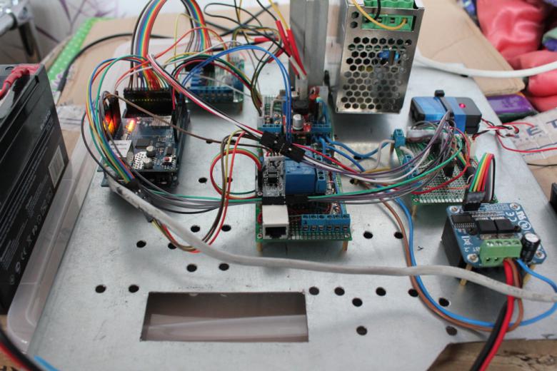

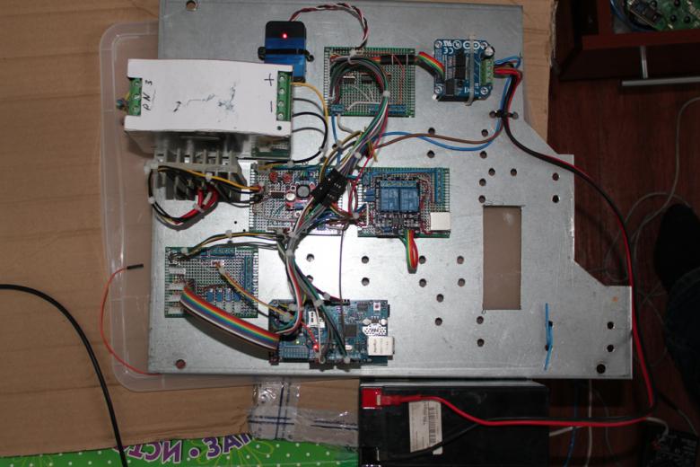

Привод ворот на Меге
Проект:
Ардуина мега управляет:
1) приводом ворот сложность: (дуина считает зубья для плавного старта и торможения и показания положения воротины в Веб интерфейсе ),
2) Видиодомофоном Сложность: ( дуина переключает камеры (2шт) в зависимости от того позвонили в дом или я приехал с работы, уменьшает громкость домоф в зависимости от позв. в дом или я приехал также влючает освещение в тойже зависимости)
3) Зарядное устройство Сложность: (Сломал голову чтоб понять что такое транзистор тем более их виды в итоге разобрался), получилась интересная схема питания: БП 14-17в. (регулируется) 4а поидее мало, но оз заряжает 2 акб от упса 12в7а их по моим расчетам хватит примерно на 200 открываний ворот.
4) Веб интерфейс нет слов.. все тормозитю
Начал свой проект еще летом потом подзабил, в итоге сейчас почти заканчиваю (все схемы спаены ящик с матором и маетками собран почти вся проводка растянута) осталось все соединить и написать скеч.
надеюсь на вашу помощь со скетчем.
Позже будут фото.
Как я понимаю, все это хозяйство будет жить на улице и через пол-года все контакты поокисляются к чертвой бабушке. Шилды совсем не предназначены для эксплуатации на открытом воздухе в условиях больших разниц температур и влажности.

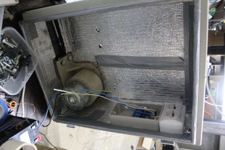

1. Находится в утепленном ящике 2с датчиками температуры.
2. он и так спокойно работает уже обсуждалось
http://arduino.ru/forum/apparatnye-voprosy/kto-nibud-ekspluatiroval-arduino-zimoi-na-ulitse-v-morozy

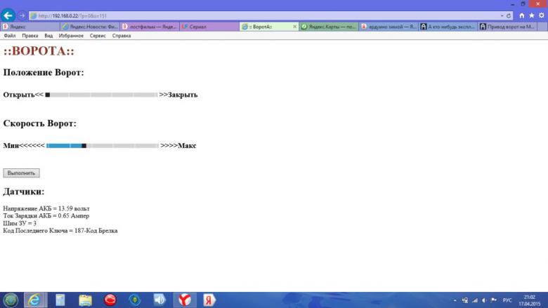

Написал веб, ЗУ уже работает АБК щас заряжается.
Что там обсуждалось? Что при минусе у кого-то ардуина работает? Так я не о том говорил. Вы знаете, как и почему выпадает росса? Так вот она с большой вероятностью будет выпадать и внутри вашего утепленного ящика. Что при этом будет происходить с контактами догадываетесь?
конденсат може появтся только на холодных частях т.к ящик будет грется такое исключено, по вашим соображением у мена на неотапливаемом да же без утепления чердаке в доме всю зиму течек конденсат и раз в пол года я всю электронику оттуда выбрасываю???
Вне зависимости от того, какие чудеса происходят на вашем чердаке, электронные платы собирают воду даже при нахождении в отапливаемом помещении, в условиях стабильных температур. Просто этой воды совершенно недостаточно, чтоы вызвать серьезные проблемы за всесь срок эксплуатации. Ситуация меняется, когда, когда условия внешней среды ухудшаются. Процессы накопления влаги и попадания ее во всякие хитрые полости ускоряются, а возможные последствия приближаются. И не уповайте, что какой-то там подогрев решит все вопросы. Да, условия эксплуатации в чем-то это облегчит, но считать его средством, решающим все проблемы, по карайней мере, опрометчиво. Если бы все было так просто, то никто бы не заморачивался при изготовлении устройств уличного исполнения с герметизацией, многослойными защитными покрытиями и особыми конструктивами. Ну не доверяете моим словам, так возьмите и сами поизучайте чужой опыт.
Это ваши ворота и ваше устройство. Вы вольны поступать так, как посчитаете нужным. Но я бы все же посоветовал уделить вопросу влагозащиты существенно большее внимание. В противном случае, ситуация, когда ворота откроются сами или не откроются по вашему требованию, весьма вероятна.
как вы считаете нужно ли в ящике оставлять часть открытово дна как вентиляция(5-15см там проходят провода на фото видно, ящик стоит на шпильках как на ножках) или запенить??
Как лучше регулировать температуру в ящике тобиш подогрев (ДТ1802 стоит):
1) увиличивать напряжение на акб до 14,5?
2) Греть мотором например когда закрыт давать на него 1 ампер?
3) поставить елемент пальтье с радиатором к дну этот вариат лень его надо делать, затом можно держать круглый год 25с
4) греть лампочкой"?
ящик утеплен 1 см шумкой от авто. на фото видно

Вам будет достаточно, чтобы корпус не менял быстро свою температуру. Это касается только металлических корпусов. На пластмассовых корпусах конденсат точно не выпадет. Внутри корпуса воздух будет всегда скорее пересушен, так как устройство постоянно выделяет тепло.

Влагозащита для электроники уличного исполнения это довольно обширная и очень непростая тема, чтобы давать простые рецепты в двух словах. Например, на радиолюбительских форумах тема конструкций ящиков для монтажа внешних усилителей или передатчиков может годами то затухать то разгораться. Это при том, что конструкция электронных устройств сразу подразумевается влагозащищенной, а сами радиолюбители народ в основной массе грамотный и искушенный в инженерном плане. И чего они там обсждают, если всего и надо было -- взять пластмассовый ящик и воткнуть внутри подогрев?
Насчет подогрева. В промышленных конструкция подобного рода ставят весьма серьезные нагреватели для обеспечения нужных характеристик. Подтвердить лично не могу, но пишут, что до киловатта на 0.4 куба объема. Требуется это, видимо, для того, чтобы гарантированно обеспечить равенство температур воздуха во внутреннем объеме и стенок корпуса в холодное время года. В противном случае, водичка будет спокойно себе конденсироваться на холодных стенках и течь вниз. И пофиг из какого волшебного материала эти стенки сделаны.
Нет единого мнения и насчет того, нужна ли полная герметизация или, напротив, лучше делать вентиляцию и дренаж. Сторонники герметичных устройств жалуются, что боксы затягивают воду через резиновые уплотнители, разъемы и кабельные вводы. Есть даже описание случая, когда влага попадала в тщательно загерметизированное внутреннее пространство ящика через кабель витой пары, где имеющиеся там пустоты не мешают пусть и минимальной, но циркуляции воздуха. Хоть и совсем не быстро, но ящик таки набрал воды, что там внтури начало все чуть ли не плавать. У негерметичных устройств куча своих недостатков.
Тема с ящиками это нескончаемая долгоиграйка, но здесь даже не это важно. Важно, на что я в самом начале пытался обратить внимание -- сама электроника очень уязвима. Ящик -- это второй уровнь защиты, а первый -- это влагозащита самих плат и разъемов. Без этого за ящик можно даже не браться.

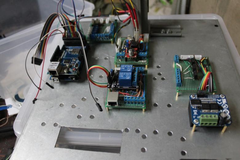

Понимаете в чем дело, для подобных устройств разъемов вообще должно быть по минимуму, а те, что все же никак не исключить, должны быть в защищенном виде. У вас же получается все с точностью до наоборот.
Чтобы это было более наглядно, могу проиллюстрировать это на примере компьютера. Очень часто причиной того, что компьютер перестает включаться или начинает глючить самым разнообразным образом, является потеря контактов в разъемах. Любой сервисный инженер вам скажет, что если неисправность не очевидна, то работу по починке глючащего компа стоит начинать с прожима всех разъемов внутри. В очень большом числе случаев это чудесным образом работает, чтобы можно было отмахнуться и списать на совпадение.
Чего бы это вдруг разъемы сами собой начинали терять контакт, да еще в конструкциях, которые были сделаны с таким расчетом, чтобы этого не происходило? Так химию и физику никто не отменял, чтобы исключить подобное с высокой степенью гарантированности. Контакты окисляются, от действия температур происходит "шевеление". В один прекрасный момент, "хлоп" и ничего не работает. И обратите внимание, что это просиходит не в окружении какой-то там агрессивной среды, а в самых наикомфортнейших, с точки зрения электронных компонентов, условиях. Относительно ровные температурные условия и влажность отнюдь не тропиков.
Что я могу посоветовать в конце всего этого повествования устрашающего свойства? Да ничего особенного. Делайте, как и делали, т.к. скоре всего радикально поменять конструкцию у вас в данный момент возможности нет. То, чем вы сейчас занимаетесь, по большому счету, является макетированием. Т.е. вы разрабатываете макет полноценного устройства, которое потом будет выполнено в совершенно ином конструктиве. Откатать весь нужный функционал на том, что у вас есть вполне возможно. Вы заняты сейчас самой дорогой частью разработки, т.е. проектрованием и изготовлением макета. Когда столкнетесь с тем, что к длительной экслуатации ваша конструкция малопригодна, будете уже думать, как решить те проблемы, с которыми неминуемо столкнетесь. И вот тогда пересбор всего устройства на проводках, шилдах и разъемах в одоплатный защищенный вариант будет существенно более простой задачей, чем если бы вы за него взялись прямо теперь. Я конечно говорю это с большой долей предположения, т.к. не знаю до конца всех деталей.

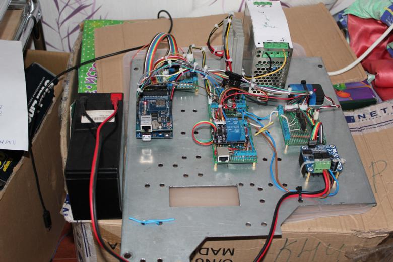

все собрано на макетках из-за простоты конструкции и легко заменяемости горелых компонентов, если заказать плату со всеми вытикающими будет дорого и не ремонто пригодно + отсутствие модернизации.

Я вам больше расскажу. Я застал еще сервисников, которые обслуживали старые большие советские ЭВМ, когда эти ЭВМ занимали большие залы, жрали киловатты электроэнергии и располагали производительностью, которая не составляет и 1/100 нынешних ноутбуков. Так вот эти ребята рассказывали, что ремонт по вызову часто производился так: на руку наматывалось большое полотенце и мастер ходил и дубасил по металлическим шкафам, оборудование которых, предположительно, могло быть ответственно за тот вид неисправности, которая диагностировалась по прибытию. Нет, можно было и полную дигностику произвести, с полной разборкой и всеми положенными процедурами, но это привело бы к простою оборудование сроком на сутки-двое. А так, в большинстве случаев, вопрос решался за двадцать минут - полчаса. Машинное время стоило дорого, а простои не приветствовались, т.ч. руководство отводило глаза по поводу столь непрогрессивных методов ремонта и технического обслуживания. Главное, что это обычно работало и задача решалась.
Все наверное слышали расхожий афоризм, что "электроника -- это наука о контактах". Практикующие электронщики иногда его формулируют более развернуто: "большая часть электронных работ заключается в восстановлении контакта там, где он должен быть и устраннению там, где его быть не должно". И это отнюдь не заезженный штамп, имеющий сомнительное отношение к действительности.
Когда я на фотках увидел обилие контактов обсуждаемого устройства, да помножил на условия, в которых оно будет эксплуатироваться, то электронные афоризмы мне тут же и припомнились.
Подход в корне не верный. В режиме "то работает, то не работает" оно может и больше протянуть. То там контакт пропал, то тут окислилось. Устраняется легко, все остальное живо. Только ворота сами собой открываются, а когда нужно, то до них не докричаться. Да, оно дешево, ремонтопригодно, просто и здорово, но все это за счет низкой эксплуатационной надежности. А вот эксплуатационная надежность стоит гораздо выше ремонтопригодности. При определенных значениях надежности, ремонтопригодность вообще становится второстепенным фактором. Так что тут нет выбора, чем лучше пожертвовать.
Насчет дорого. Дорого заказывать разработку с нуля. Изготовление платы для уже спроектированного устройства будет стоить меньше, чем все эти шилды россыпью. Да и не боги горшки обжигают. Не такая уж это премудрость сделать плату самостоятельно. По мне, так правильно рассчитать и сделать механику для этого проекта, куда как геморройнее, чем всю электронику для него.
И вот здесь мы подходим к одному интересному парадоксу, когда наши собственные представляения о надежности не всегда соответствуют реальному положению дел. То, что надежно, может казаться ненадежным, а там, где конструкция имеет существенные изъяны, может наоборот не возникать претензий. Я в этом смысле сразу сказал, что если мои слова кажутся глупостью, то никто же не мешает изучить вопрос по другим источникам. Только, как и всегда, не стоит впечатляться от того, как третьекласник Вася Пупкин повествует, что ардуина с приделанным к нему термодатчиком провисел за окном всю зиму и ничего с ним не случилось. Доверять Васе в этом случае легкомысленно, т.к. боясь насмешек он умалчивает о том, что однажды вся конструция выскочила из разъема и улетела вниз с семнадцатого этажа, разбившись в дребезги, а в другой раз на плату накакала птичка, что все замкнуло и сгорело к чертям собачьим.
Ардуино -- величайшая вещь для разработки умной электроники и всевозможных устройств, сделавшая доступным сей процесс даже для новичков, а не только для бородатых дядек в вытянутых свитерах, съевших все свои зубы в многмесячных бдениях за схемами и производящих сложные радиотехнические расчеты в уме (бородатые, кстати, до сих пор ардуине этого простить не могут). Но, как только мы выходим за рамки настольных конструкций just for fun, то тут же сталкиваемся с физикой. Можно выполнять любые выкрутасы с подключением серв и шилдов, реализуя все свои хотелки, но нельзя взять вот тот черненький транзистор, прикрутить его к этому здоровенному мотору и воткнуть все в розетку без последствий в виде горящих проводов и клубов зловонного дыма. Как же так? Только ведь все, что я только ни придумывал, работало, а тут такой облом. Наверное это гадкие китайцы фальшивый транзистор прислали. Китайцы, может, и не без греха, но тут им возможно попенять лишь на то, что вместе с транзистором не прислали несколько томов правил расчета электрических цепей. Так много, чтобы сразу уж на все случаи жизни, а то неизвестно, что кому-то придет в голову сотворить со свежекупленным полупроводником.

Вам нужны технические советы? ...их есть у меня. Как разработчик электроннного оборудования для нефтянных буровых, могу сказать ничего таинственного в этом нет.
Любой корпус прибора, вне зависимости от его исполнения будет дышать. Вам нужно обеспечить, чтобы на своём "вдохе" он не затягивал в себя капельки влаги. Поэтому, нельзя пытаться делать полную герметичность, потому как, есть вероятность, что на уплотняющей прокладке может находиться конденсат, который будет проникнать во внутрь. При этом "выдох" будет уже исключительно воздушный. Несколько сотен таких "дыханий" и на дне будет лужица.
Делать хорошую вентиляцию тоже нельзя, в этом случае влажность в корпусе будет такой же как и на улице, и при перепадах температуры, на внутренних стенках корпуса будет оседать конденсат.
Нужно сделать ОЧЕНЬ маленькое отверсие, через которое прибор будет только дышать, но НЕ вентилироваться. В таком случае, температура внутри корпуса будет практически всегда выше уличной температуры, и с каждым таким "дыханием", воздух внутри корпуса будет осушаться (обычная физика).
Вот и всё, никаких чудес.

На фотках эзернет шилд виднееся. Это Визнет? Слышал жалобы на них, что греются сильно и виснут переодически.
да в5100 виснет но не грется долго мучался со скечем к ниму без делайс и чтоб не вис, виснет когда веб страница сложная. и когдадлинная строка.
if (readString.length() < 20) {readString.concat( c); } // количество символово в строке readString.concat( c);
А там веб-странца вообще обязательна? Мож ее в другом месте размещать, а автоматика будет время от времени подключаться и только данные туда передавать?
Вообще лучше без проводов это делать. Во время грозы длинный кабель ловит такие импульсы, что горит все, что попало.
я везде делаю просты веб страницы так проще писать скетч и потом понятно в чем косяк вбил ип и все данные, а общий сервер так и не собрал. сдесь он с обратной связью долго пытался написать чтобы когда двигаеш ползунок онлай менялись данные в дуине но не вышло виснет гад, а так хотелось попонтоваться двигать онлайн воротами мышкой.

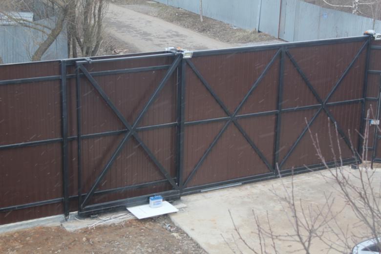

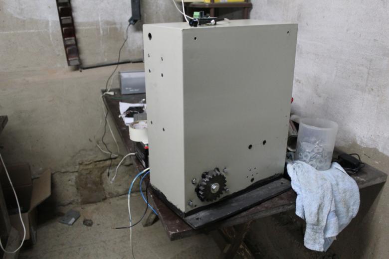

Ворота 3.1х4.9м(3.1х7.0) вес 450-500кг
Привод от ооо труд ППВО-С. советский топор гоняет полтоную вороту на ура http://www.youtube.com/watch?v=gifHWldnxhY

Ну и мелочовка Реле, IRF520, макетки, разьемы, кт818ГМ найденый в усилителе одисей,ДТ1820. вроде все.
кстати кт818гм оказалась прикольная штука дает питание почти без импульсов и не грется при 3-5а правда с радиатором.
Завтра покрашу ящик и к выходным надеюсь все поставлю и запущу, а потом буду думать над веб интерфейсом.
пока есть простенький рабочий прямо в меге.
Да ип- это IP- адрес..
А его, ИМХО, и надо на меге сделать, ну разве что файлы с SD-шки дергать. Наличие внешнего доп.сервера, только понизит надежность.
