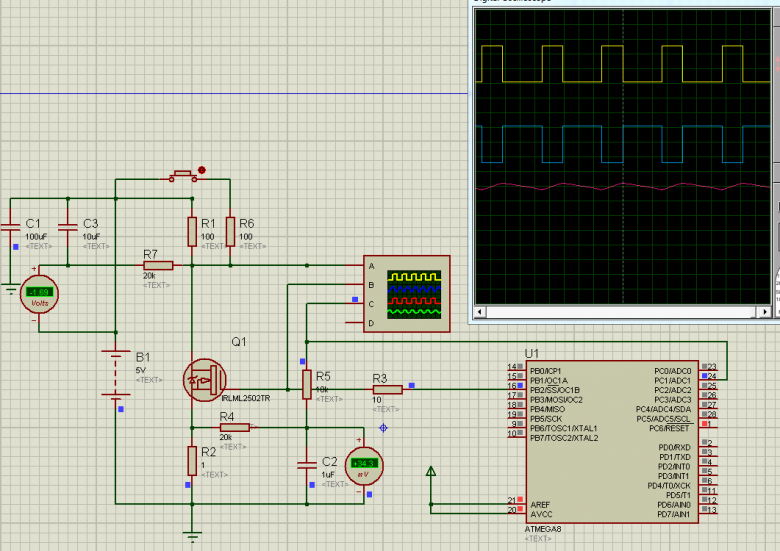

Идея драйвера хорошая, но мне хотелось чтобы автоматически поддерживался заданный ток при изменении питания. поэтому сделал по своему
На данный момент протестировал в протеусе. в железе еще не тестировал. пока только заданный ток, без режимов яркости
в левом верхнем углу стоит кнопка. при нажатии сопротивление нагрузки падает в 2 раза, соответтсвенно напряжение должно тоже упасть в 2 раза для сохранения заданного того. для этого стоит вольтметр
обращать внимание на кнопку, вольтметр слева и вольтметр внизу ну и конечно осциллограф (ширину шим, сигналы инвертированы)
А меряешь напряжение обычно или при помощи источника опорного напряжения? Для 8-й меги оно вроде 2.5 В.
Вот кстати всё что насобиралось со временем, код, прошивка, фюзы, ещё что-то...
http://hwman.ho.ua/files/Bicycle_lights/
и питание в качестве опорника, и внутренний. в конце использовал внутренний. мегу применл для теста, чтобы не было проблем с памяться на этапе програмирования
Добавил измерение напряжения питания:
Пока только в протеусе, пока стабилитрона нет, да и код ещё не писал, может вообще места не хватит.
Так тааак, пробую измерять напряжение от опорника 1.1 В, это исключит стабилитрон из схемы, будет достаточно простого резистивного делителя напряжения.
И ещё открыл для себя BODLEVEL фюзы, ну и собственно калькулятор фюзов, их применение мне позволит сделать защиту от глубокого разряда не увеличивая размер кода.
Кстати, давно хотел спросить, а что будет если измерять по опорнику и подать на порт больше 1.1 В ? если дать 5 В то будет кирдык?
а фиг его знает. может и кирдык, а может будет не то значение, например так 5В-1,1В*4=0,6В, его уже измеряет. трудно сказать надо проверять или искать инфу
Выставил фюзы чтобы тинька отключалась при напряжении в 2.7 В в файлике boards.txt, зашил и.... при напряжении 2.6 ещё работает, да и ниже тоже, что же не так?
а что у вас за фигня с фьюзами? у вас стоит 7A что значит 9,6мгц без делителя и частота соответственно 9,6мгц, а в параметрах платы стоит 1,2мгц как будто делитель включен. поменяйте на 9600000 или low смените на 6A
