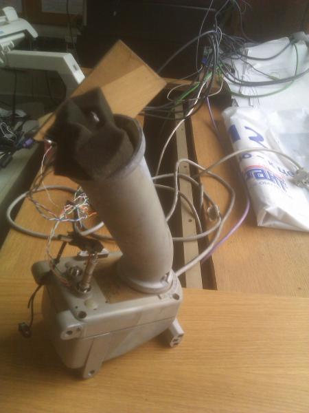

Делал на контроллере сименс год назад за 5000 р эту игрушку, сейчас реализовал макет на Ардуине за 7 долларов.

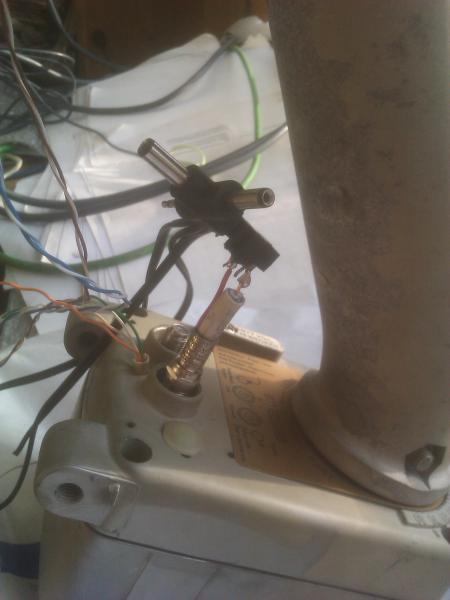

Сразу оговорюсь, что механика и электроника используется готовая - мотоподвес от спутниковой тарелки, ардуино только дает команды
С помощью коллег с форума, спасибо leshak и maksim удалось заменить кнопку управления мотоподвесом пином ардуины.
техника работы с кнопкой такова
1 раз нажана отпущена - шаг влево
2 раза нажата отпущена шаг враво
1 раз нажата и неотпущена - длительный поворот налево
2 раза нажата и не отпущена длительный поворот вправо

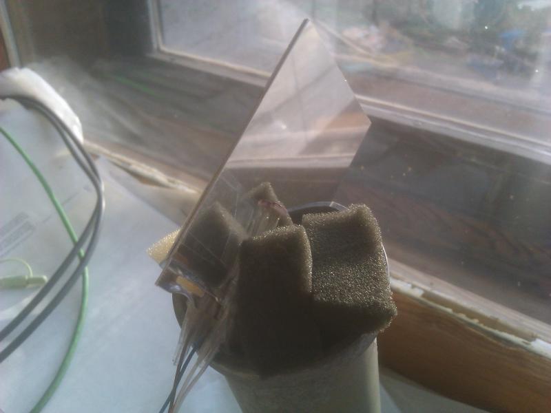

на 2 аналоговых входа светорезисторы. головки светорезисторов разделяет зеркальная пластина, чем длиньше и тоньше тем точнее позиционирование
подпрограмма таймерного прерывания осуществляет движение ( Нажимание кнопок)
код не претендует на оригинальность, возможны ошибки , но вроде как трэккер усердно ищет солнце в окне))

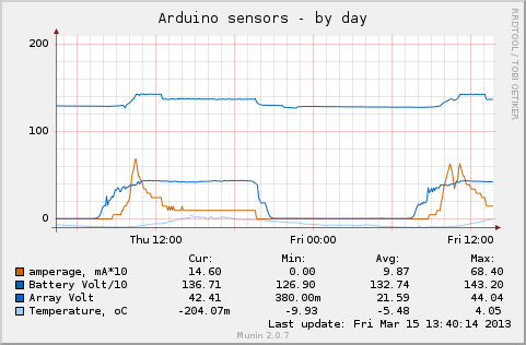

Если посчитать стоимость ветроустойчивой и прочной конструкции - сравнимо с тем, чтобы купить еще панелей и установить неподвижно.
По опыту эксплуатации небольших панелей, проблема оказывается не в том, чтобы собрать с панелей максимум, а в том, чтобы автоматически переключать нагрузку после того, как контроллер зарядил АКБ. На графике внизу видно, что АКБ быстро зарядилась до 14.4, после чего контроллер переключается в режим "буферизации" и снижает напряжение до 13.6-13.8 вольта, то есть солнце светит, панели могут давать ток до 2.5 ампер, но реально от них сейчас берется 150 миллиапмер на поддержку АКБ.
