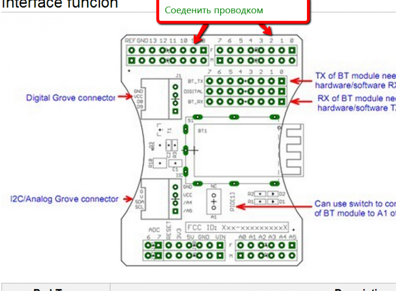

1. Вы не описали в чем-же именно проявляется "данные не поступают". Где вы их ждете вообще? 13 led мигает?
2. Что за шилд? К сожалению с таким названием их море "разливанное".
3. Не понятно зачем тут вообще блюпуп. В любом случае - вначале добейтесь "вот точно как в wiki" , а там блюпупов не видно. Так что датчик на D2 - смотрим мигает ли светик встроеный, если мигает - подключаем шнурком и смотрим что в сериал бежит (только переделать, желательно, учитывая следующий пункт). Когда вот так через шнурок заработает -тогда будете "усложнять".
4. Скетч пример - гады они. Serial использовать в функциях обработчиках прерывания - низзя. Выносите работу с Serial в loop.
>К сожалению не нашел никакой необходимой информации относительно подключения.
Так в вашей же wiki - Connect this module to the digital port D2.
Не даже если -бы там небыло, то прочитайте документацию на функцию attachInterrupt, смотрите в скетч как она вызывается потом в доке смотрите какой пин этому соответсвует.

2.SLD63030P
Могли бы и ссылочку на wiki дать, что-бы не гуглить
http://www.seeedstudio.com/wiki/index.php?title=Bluetooth_Shield
Как видим
То есть выход куда вы воткнули это либо D8 либо D9 для ардуины.
С Ардуино 2ой день,
Тогда обязательно почитайте http://arduino.ru/Reference/AttachInterrupt
Как видите - он умеет ловить прерывание только на D2, D3 пинах. В вашем случае это D2 (найдите в код attachInterrupt и глядя в документацию попробуйте понять почему именно D2).
То есть подключили вы на D8 или D9, а нужно на D2.
Нужн отолько выкопать из wiki датчика (или ихнего шилда) какой провод в их раъеме что означает. В конечном итоге вы должны землю - к земле дуины. Питание - к питанию дуины. Данные - на D2
Вначале даже, наверное уберите блюпуп. Что-бы он не мешал на встроеный в дуину светик смотреть. Первым делом он должен "замигать" когда пульсацию от дачика получит.
Можете даже, временно, выкинуть из функции interrupt() все кроме строки
Этого должон хватить, что-бы светодиодом отображать поступающие импульсы. А уж потом будете со всякими расчетами разбиратся, отправкой их в Serial и т.п.
Ну вообще судя по фотке из стартовго поста, если я ничего не перепутал, то в разъеме черный провод это земля, красынй - питание, желтый - данные.
Значит чертный в GND дуины, Красный - в 5v, желтый в D2
Но лучше еще раз перепроверьте. Сверясь с вики их IO шилда http://www.seeedstudio.com/wiki/index.php?title=Stem_-_Base_Shield что-бы понять где какой провод.
Или даже, что-бы не возится с проводами. И использовать "красивый разъем" (если вам виден LED индикатор ардуины) оставте все как есть, но замкните между собой D9 и D2 на самом шилде. Тогда у вас данные будут проходить сразу на два пина D9 и D2. Скетч их будет брать с D2
Диклеймер: естественно все это "на свой страх и риск".. Чисто "как бы я сделал". Хотя и риска не вижу вообще. В случае если у вас джамперы для BT модуле стоят так же как на фотке стартового поста.
P.S. Ну и нигде, в будущем скетче, не использовать D9 естественно. Особенно "на выход" не включать его.

Работает родный)))Буду дальше шаманить:)
